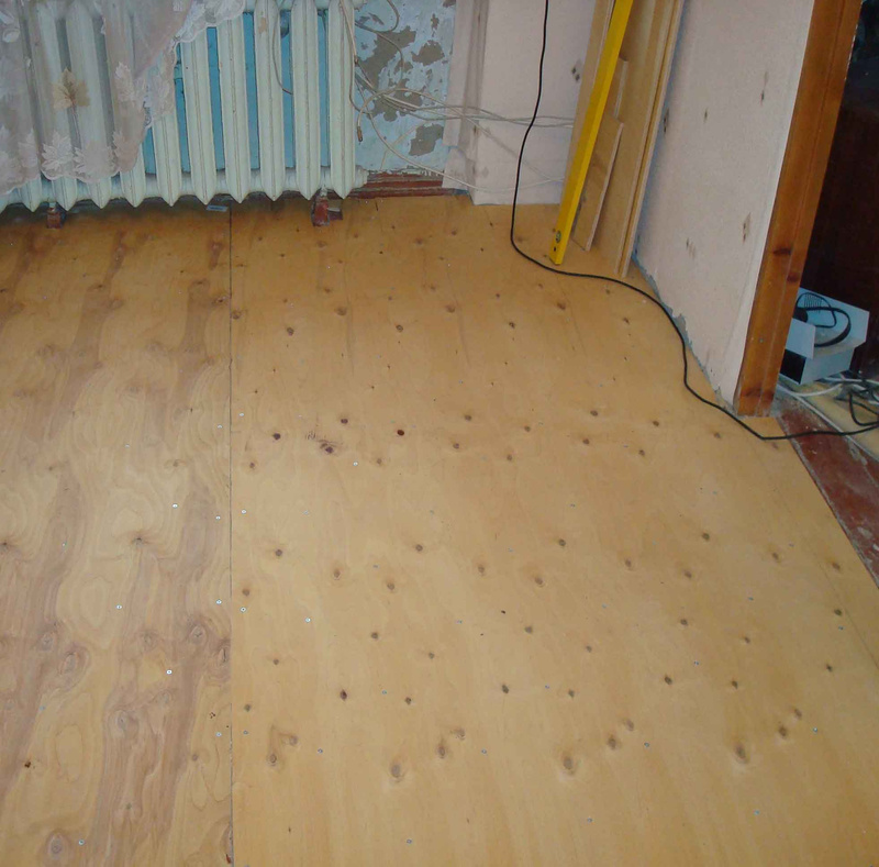

У меня пол такой же как у вас. Я положил листы фанеры толщиной 9мм. Стыки фанеры делал по "выпуклости" доски, чтобы стык не прогибался. Крепил шурупами через 30см. Доски перед укладкой фанеры прокрутил большими шурупами к балкам, чтобы не скрипели. То, что получилось см. фотку.
А под фанеру что подкладывали? И какой у вас зазор между фанерой на стыке, и между фанерой и стеной? А то на фото плохо видно.
под фанеру ничего не подкладывал. Стыки где плотно, где до 5 мм. от стен 1см.
Так он у вас наверно не такой волнистый...
до этого лежал оргалит, сверху линолеум. Сначала было нормально, но со временем стало видно волны.
Так он у вас наверно не такой волнистый...смысл укладывания фанеры как раз в том, чтоб выровнять волнистый пол. фанера нужна толстая (автор взял 9мм), она не прилегает плотно к доскам - касается на буграх, и висит над ямами. и держит нагрузку именно фанера.

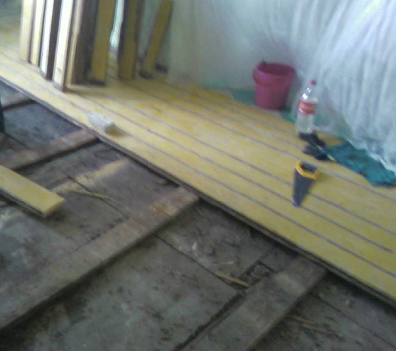

я выбрал дсп (дешевле), но 18мм (:

я выбрал дсп (дешевле), но 18мм (:Формальдегид официально признан канцерогеном,
Т.е. строительный ДСП, с классом эмиссии Е2????
!ыцрош отэ
с газоанализатором не ходил, может и е2, может и е4. может и вовсе лошадью ходит. да мне начхать, нехай эмиттируется. экологией вы кого-нибудь другого пугайте.
я выбрал дсп (дешевле), но 18мм (:жили мы с такими полами, никто не померТ.е. строительный ДСП, с классом эмиссии Е2????
