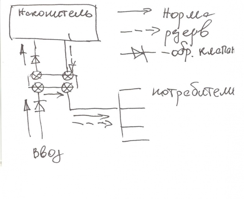

Дома проблема с холодной водой - давление мало и она пропадает периодически. С горячей все ок - поэтому принимать душ мягко говоря некомфортно - очень бодрит:)
Насколько реальная такая схема резервирования на случай пропажи воды.
Высота столба до накопителя возможна порядка 3..4 метров.
интересует работоспособность при пропадении воды на вводе. Будет ли самотеком выходить из накопителя и как быть с образовывающимся вакуумом?

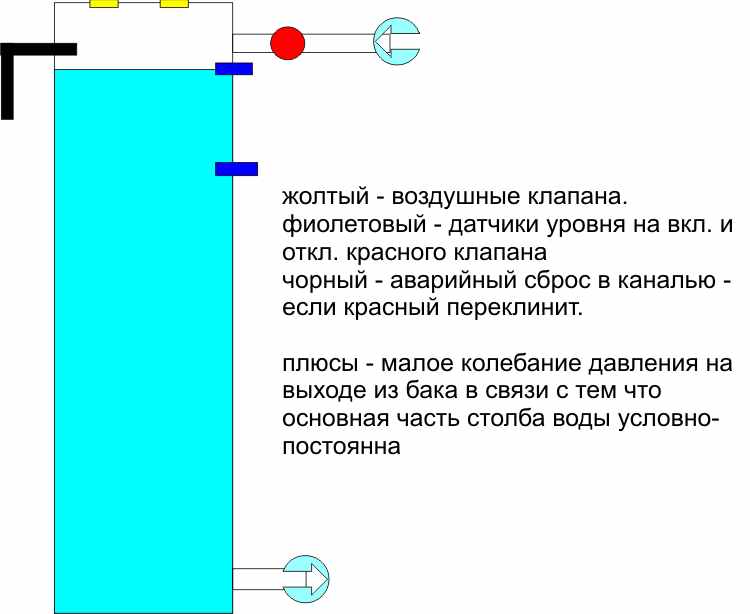

Metal kыnG
с ваккумом бороться при помощи дырочки...
сгородить простенькую автоматику с электроклапаном работающую по уровню воды в буфферном накопителе.
алгоритм такой:
- холодная всегда из накопителя.
- при понижении уровня воды в накопителе открывается приток холодной водды в накопитель
- по достижении заданного уровня приток прекращается.
реализунтся 2-мя датчиками уровня воды и какимнибуть электрозапирающимся клапаном.
ну и + аварийный максимально автономный запор т переполнения бака.
алгоритм такой:

Metal kыnG
при моей схеме вода всегда идет из накопителя и доливается свежей.
тут схема по аналогии с ресиверами для воздуха.
расход всегда из накопителя со стабильным давлением ... при падении давления в ресивере добавляется новая порция расходного материала (жидкости/воздуха).
для того чтобы не было постоянной связи с атмосферой - пара простейших воздушных клапанов - на вдох и на выдох.

картинко
кстати в моей схеме красный клапан открыт всегда при низком уровне в баке - т.е. система будет ждать пока не появится холодная вода.
