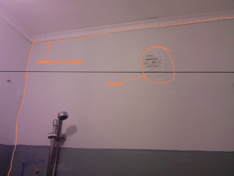

Всем привет.
Купили квартиру, и выяснилось что в ванной прохладно.
Долго не мог понять почему, выяснилось:
1. змеевик плохо греет
2. Стена в Ванной НАРУЖНЯЯ!!! (Она холодная и на ней периодически выступает конденсат)
3. В этой стене еще и Вентиляция!! (ну она конечно должна быть но не в наружней же стене)
Решил в ванной плитку выложить, но сначалао стену надо утеплить.
Чем утеплить стену????
Собираюсь сверху влагостойкий гипсокартон положить, а что между стеной и гипсокартоном не знаю. Думал может пеной мнтажной???? Или есть какой-то специальный материал. Дайте совет плиз.
Фото прикладываю
пенопласт, и лучше - экструдированный. Он подороже, но менее проницаем для пара. сплошная пароизоляция - обязательна. Технически это обеспечить непросто, поэтому лучше обратиться к специалистам.
...И ещё. Вентканалы обязательно утепляются снаружи, иначе они не будет нормально работать. Жалуйтесь в спецслужбы
, и на полотенцесушитель тоже.
есть такой материал-пеноплекс.Сначала он,потом пароизоляцию(если деньга позволяет,то с двух сторон)затем можно влагостойкий или панели.Но,по-моему возникает проблема:сопряжение этой стены и примыкающих поверхностей,конденсат может перейти на них.Необходим какой-то прогрев ,пока ничего не придумал.ЗЫ.где такой дом нашёл?
Девятиэтажка кирпичная, на Затулинке.
9-й этаж (поэтому снаружи утеплить не получиться).
а какой толщиной должен быть пеноплекс???
А если теплый пол сделать, вместо утепления стены???
Правда конденсат периодически будет выстпуать на стене, это черевато????
прочистите вентиляцию для начала. причем те только свой, но и соседние стояки.
у меня в прошлом году был подобный случай, постоянно промерзала стена, где шел венстояк. швы были на сто раз заделаны, но толку ноль. в итоге было выяснено чисто эмперическим путем, что дело в стояках, причем соседских. в двух из них тяги ноль, холодный воздух опускался с крыши по стоякам и вымораживал стену. плесень, вешенки и тд. прочистили вентиляцию, устранив пробки из дер..ма и проблема ушла. мучались жильцы лет пять и жэу только разводило руками. а у вас я бы еще теплый пол добавил.
Стояк вентиляции один.
А если вентиляцию полностью открыть??? это поможет или только будет выветриваться быстрее и все???
Стояк вентиляции один.шахта одна, а стояков там несколько
залезте на крышу и посмотрите тягу из стояков. если тяги нет - ваш случай.
опять же это один из вариантов. вы свою стену внимательно осматривали снаружи?

Надо посмотреть. Сколько шахт.
Снаружи стена ровная без каких либо отклонений, инея вроде нет.
Пеноплэкс не требует пароизоляции, он не пропускает пар. пишите в личку, скину все характеристики. Толщиной бывает от 3см до 10см
самое лучшее и оптимальное это пеноплекс или аналоги -их щас есть разные а пароизоляция не нада вам он и без нее нормально работает, по нему поверх можно и плитку или штукатурку, тока поверх надо сетку чоб раствор держался
