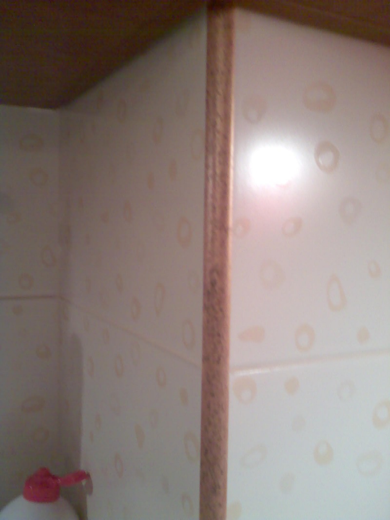

Кстати, не плохо сделан внешний угол на фото и оценка предыдущего фото справедливая

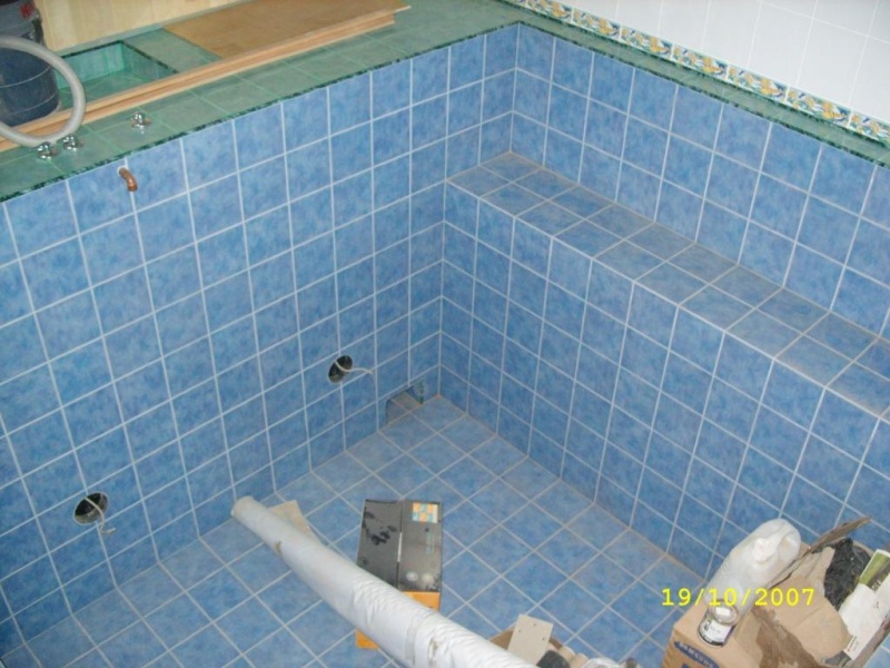

Что скажите на это фото бассейна?(резаная плитка только нижний ряд что бы вода утекала)

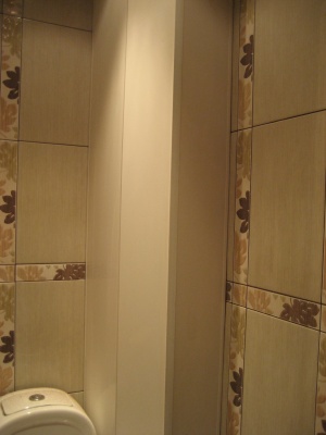

Еще один вопрос гложет - почти везде стояки в санухлах наглухо обшивают гипсокартоном , а замем плиткой ,и оставляют только окошко для доступа к кранам. Вопрос : насколько это целесообразно? Из опыта вынужденного проживания с не очень аккуратними соседями, могу сказать, что в этих местах частенько протекает.
Можете, конечно, и не зашивать гипсухой, но что-то как-то не встречались ровные трубы без следов сварочных швов - в основном именно "страхота" этих самых труб и является причиной строительства короба.
Хотя можно антиресненько их покрасить, например искусственно состарить с кракелюрами или наоборот, отхайтечить их блескучей краской, включая и вентили.
Спасибо , как я сразу не догадался то?Поменяйте соседей!
Спасибо , как я сразу не догадался то?Это целесообразно только с эстетической точки зрения.
В принципе приемлемого результата можно добиться с использованием пластиковых панелей.
