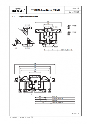

выложи пожалуйста поперечный разрез штульпового соединения

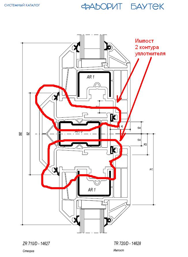

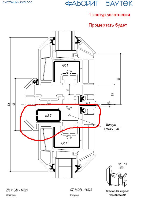

zxbigus
проблема штульпа - это промерзание, потому как при креплении штульпа к ленивой створке остается только один контур уплотнителя, это и есть место промерзания. Силикон все исправит, вот только всем у нас лень думать головой, именно по этой причине пришлось заказывать двери с двумя поворотно-откидными створками в морском, все эти двери выходят на море. Ветра и -45 градусов мороза сделают свое мерзкое дело
штульп как минимум должен сначала защелкнуться, потом поджатся уплотнителем и привернуть саморезами( по русски) у штапика тож одна резинка с одного края, но тепло держит из=за плотного прилегания в пазу рамы и прижима по стеклу.
зы баутек не всё взял у тиссена.)

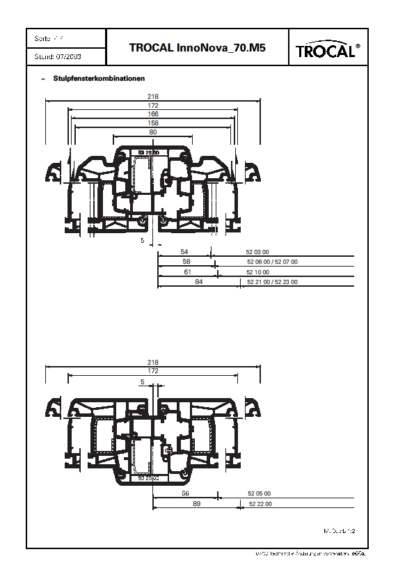

вот сканы трокалевского штульпа.
нормальный дверной армируется металлом - он прикручивается.
тот что попроще - герметизируется силиконом.
к сожалению видел очень много окон где даже крепления импостов не просиликонены - так и сквозят через сквозные дыры.
испохабить можно все.
