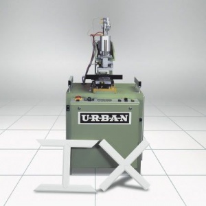

Здравствуйте. Задам свой вопрос...Интересует такой вопрос...какие производители сваривают импосты(или как...ригеля)
эт импосты, эт не ригеля. Невыгодно вроде как нынче импосты вваривать в раму
fensterbau
Едкий Калий
Раньше этим занимался завод Профиль на Шлюзах.
а сейчас - никто вроде.
а зачем?
а зачем?
нууу при желании любые :), одноголовый сварочник почти у всех есть, вы цель поясните:)
fensterbau
Едкий Калий
там нужна принципиально иная конструкция станка.
а цели как таковой быть не может.
