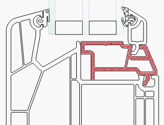

+1, адаптер , так как в глушнике не нужен 3 (средний) контур уплотнения, вот туда и ставят адаптер.
по опыту 3D не дружат глушняк и створка в одном изделии , так как при креплении импоста (что пяткой что сухарь) в процессе эксплуатации появляется щель.

Всем спасибо..! Ну что(какой профиль) предложите, для супер утеплённых(пассивных) домов? Нужен хороший/энергосберегающий профиль! каждый "Ватт" важен при строительстве энергоэфективного дома...
Отдаю предпочтение "VEKA ALPHALINE" и "REHAU GENEO"

Да спасибо! Я это читал...и оставил свой взгляд на века и рехау...Хочу услышать мнение многих людей...
Может ещё существуют с подобными характеристиками профили..?

шуко S82, Трокаль Иннонова 80 и иже с ними...

кста Генео самое дорогое получается..

Ясно Спасибо! Значит буду выбирать между ВЕКА и РЕХАУ. 20т...готов выкладывать за окна, хотя догадываюсь будит дороже...так как хочется кэширование, двойной ТОП(i-стекло) и возможно аргон...
