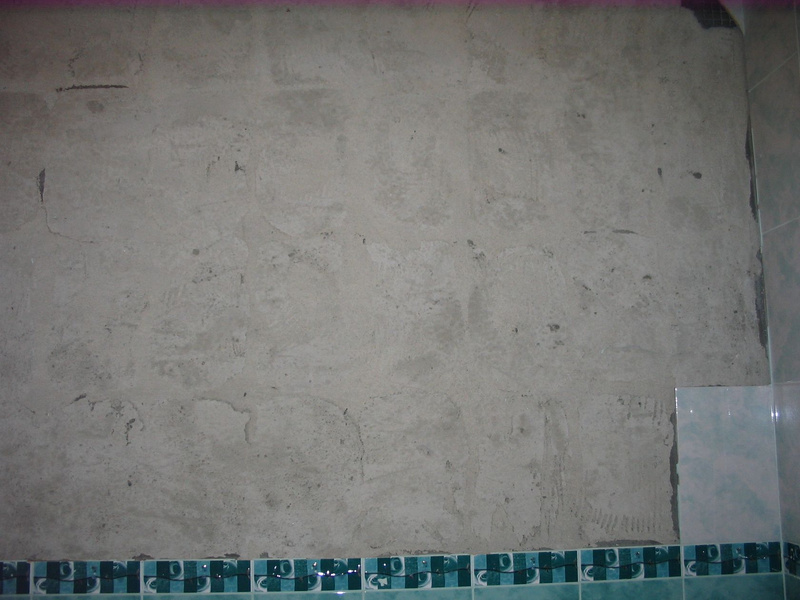

Внезапно в ванной комнате образовался горб из 2-х рядов верхней плитки.
Вскрытие плиток показало, что:
- плитки держаться только между собой (95%) за счет затирки и клея;
- плоскость плиток ровная, зато зазор между стеной и клеем разный;
- клей легко (90%) отскакивает единым пластом от плитки;
- на некоторых плитках клей сам отпал;
- при нажатии на оставшуюся на стене плитку - ходит (бухтит) по всей ванной;
В туалете и на кухне плитка держится крепко, не "бухтит" при нажатии.

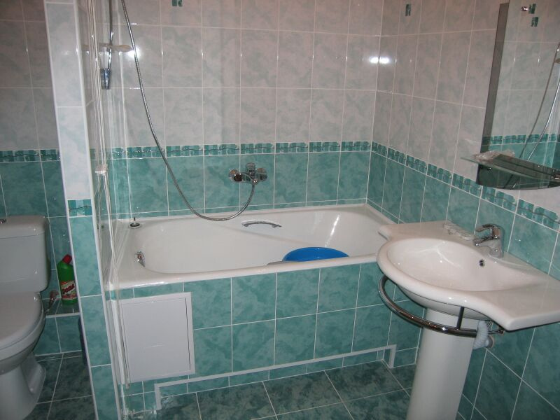

У вас на фото кажется кераминовская плитка - часто они грешат этим делом.

Плитка шахтинская. Клей легко отходит, если подковырнуть отверткой
В ряду темных плиток, где смеситель, наблюдаются тонкие трещинки внутри глазури, на ощупь нет их.

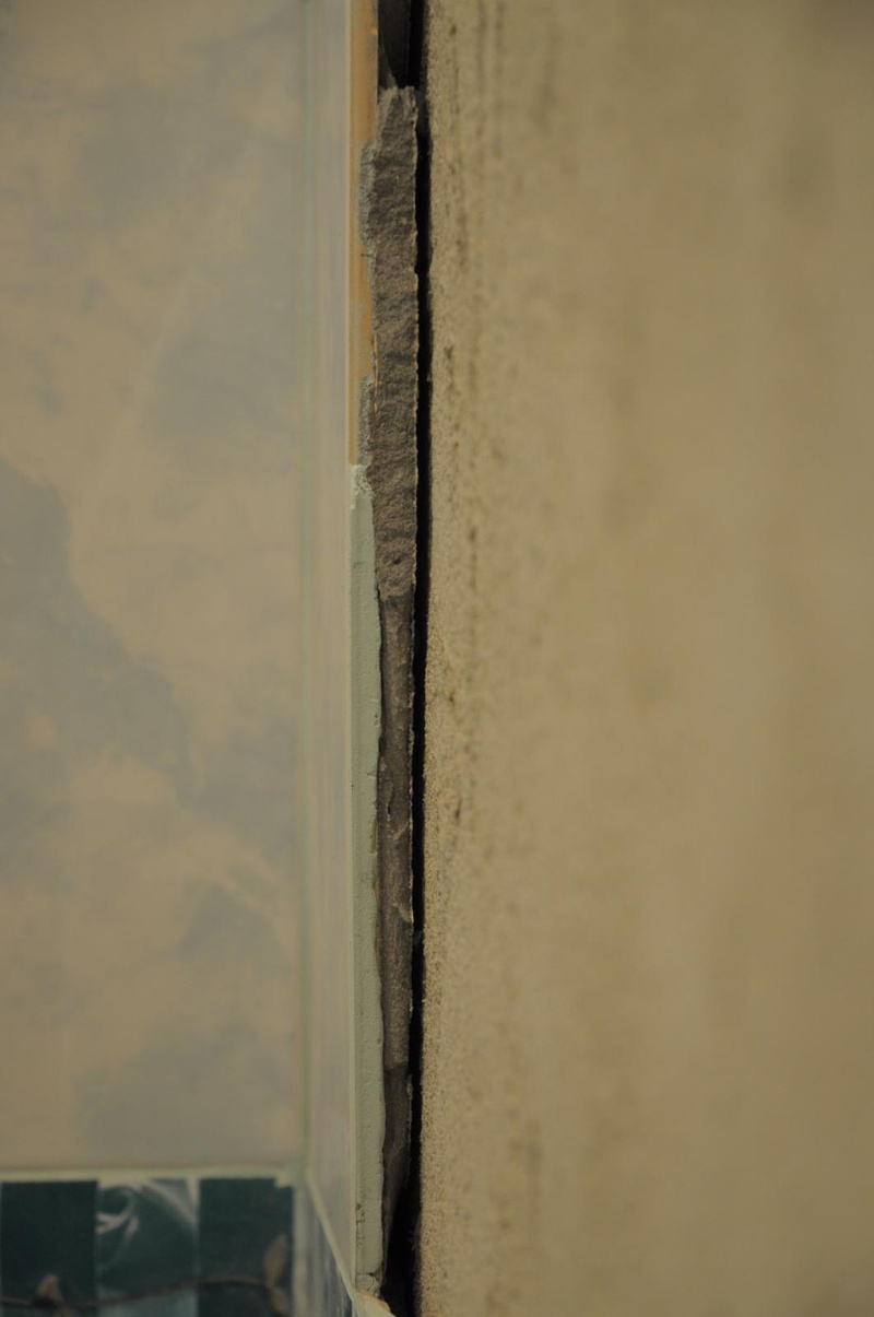

Зазора между стеной и клеем не должно вообще быть...На фото стена белая - это что? Под этим видать местами штукатурку... Поэтому, главное подозрение на непрофессионального облицовщика: не правильная подготовка основания для облицовки. Даже "бракованую" плитку можно положить так, что ее трудно перфоратором снять. А то, что под глазурью потом образуется мелкая сеточка - это плата у всех, кто покупает дешевую плитку, пытаясь сэкономить - не смертельно по крайней мере. А вот отваливающаяся плитка- прямой косяк облицовщика и не надо тут искать других вариантов
Mаксиm
Стены были оштукатуренные.
Белое на стене - это скорее всего следы приклеивания и отрыва клея.

Что можно определить "по фото зазора"
1) слишком толстый слой клея
2) на отставшем от стены клее, имеется тонкий слой штукатурки(шпаклёвки).
прочность поверхности штукатурки меньше, чем прочность сцепления клея с плиткой. При усадке клея (а она неизбежна, и особенно сильно проявляется при толстом слое клея) произошло расслоение штукатурки.
Можно предположить, что либо некачественная штукатурная смесь(маловероятно), либо наругшена технология штукатурных работ. Кроме того, возможно что штукатурка нанесена неровно(завалена вверху) и плиточник пытался устранить это нанесением толстого слоя клея, что в принципе допускается, если прямо не запрещено производителем некоторых эзотических марок клея.
Суперполимер к таковым не относится - это смесь широкого применения, допускается и толстый слой.
Где- то так. Ругайтесь на штукатуров.

это скорее всего следы приклеивания и отрыва клеяТакие следы серого цвета... А это очень похоже на какую то шпатлевку... Не просто же одна штукатурка на стене...
Ровняли слоем клея??? Опишу, как я вижу все это: облицовщик, не сильно парясь, что на стенах, какая штукатурка (у вас она шпателем легко счищается, правда?), взял первую попавшуюся грунтовку( по принципу - главное намазать),эта грунтовка просто образовала пленку связав верхний слой штукатурки, потом при высыхании вся эта масса стала стягиваться (плитка с клеем, клей со штукатуркой), в итоге получили "слабое звено"- клей связался только с поверхностным слоем штукатурки чем то пропитаным и его просто оторвало от самой штукатурки вместе с клеем и плиткой.
Повторюсь еще раз: виноват облицовщик! Если он видел не достаточно крепкое основание для облицовки кафелем, он должен предупредить заказчика о возможных последствиях, а если не видел, то это уже просто халтурщик, но такие свою вину никогда не признают...

вина облицовщика здесь скорее морального плана, а если по закону судить - вина штукатура.
Если конечно, заказчик не просил плиточника проверить прочность и правильность штукатурки. Но тут есть один нюанс: даже если плиточник ошибся (недосмотрел), и проверяя работу штукатура признал её удовлетворительной, то его вина в этом минимальна - он мог быть некомпетентен в вопросах оценки качества, ведь он - не штукатур (и не контролёр). Формально, он будет прав.

Мне кажется штукатурка была слабой при таком дефекте облицовки. Т.е. клей и плитка склеены качественно, но вместе с поверхностным слоем штукатурки отстали от стены помещения. Думаю, что прочности раствора при оштукатуривании недостаточно было. Раньше ведь для чего-то плиточники на растворе делали насечку глубокую, правда и плитку клеили на раствор, а не на "Суперполимер", хотя все компаненты, наверное, те же. Мой диагноз - слабая прочность штукатурного раствора.
Т.е. клей и плитка склеены качественно, но вместе с поверхностным слоем штукатурки отстали от стены помещения.От большей части плиток клей отскакивает целым "блином", если маленько поддеть отверткой.
При разборе, некоторые плитки были сами по себе - без клея, а клей болтался между стеной и плиткой.
Попалось пару плиток, где клей крепко держится, и все...
При разборе, некоторые плитки были сами по себе - без клея, а клей болтался между стеной и плиткой.а вот это - вина плиточника...
