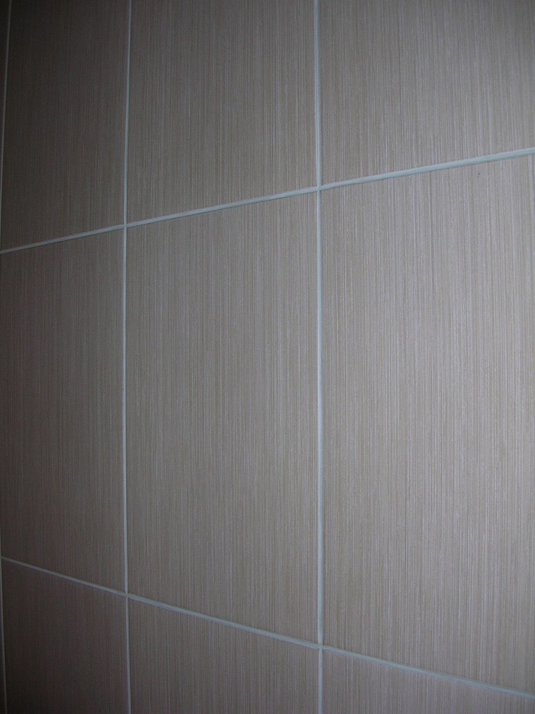

добавлю сразу ,что мой запрос был без всяких уголков (пластик ,металл) чисто все в кафеле.Единственное что примыкание кафеля и ванны обработал герметиком ,прошу вашего совета либо кафельный уголол или пластиковый либо что еще -посоветуйте
примыкание кафеля и ванны обработал герметиком ,прошу вашего советаКафельный уголок будет лучше держаться - его можно много чем приклеить , а вот пластиковый приклеить чтобы, нужно будет побегать поискать клей для него, да и то много жалоб, что отваливается.
А лучше сделайте фото примыкания крупно - я посоветую, может, ничего не клеить...
Ачо не добавили немножко денех, чтобы корейцы вам примыкания сразу правильно сделали? (и не только к ванной, но и к полу) . А так вот бегайте теперь, докупайте уголочки с клеями, и ещё вам понадобится силикон выковыривать, потому как к нему уже ничего не прилепится ни на какой клей. ....И ещё бы добавили чуток , чтобы вам зарезанные под 45 углы заполнили затиркой, да и остальные швы сделали бы поаккуратнее...
Конст ,герметик я примыкание обработал ,так как ванну пришлось чуть вштробить ,а как уголок из кафеля к ванне прилипнет или клей мощный к эмали липнет?
клей мощный к эмали липнет?Клей к эмали липнет, и герметик липнет (лучше клеить на герметик) - если она, эмаль не испачкана тонким слоем герметика.

и четыре,плитка идеально по уровню ,обмерил все вдоль и поперекпод 45 прирезка не сделана и швы койгде не оч или это на фото так выглядит?а в общем ничаво так

под 45 не делал так как в этом месте будут крепиться раздвижные двери
Хорошая работа. Мне делали дороже в 1.5 раза, а вряд ли лучше. Переделывали ещё,.. экран под ванной аж три раза. Тоже без излишеств: из декора панно плиткой того же размера на двух стенах и полоска мозаики 5х5 см на полу.
Стык с ванной, IMHO, сразу надо было продумывать. Пластмассовый трим на стык закладывается при облицовке; под уголок из керамики место надо, или Вы его поверх плитки приклеить планируете? Чем не устраивает силиконовая затирка (герметик) типа SC25? Керамические уголки, какие видел - белые, глянцевые, у Вас плитка бежевая, матовая - хорошо ли будет сочетаться? А если Вы ванну подутопили в стенку, для керам. уголка места хватит? Он же на край ванны вылазит.
