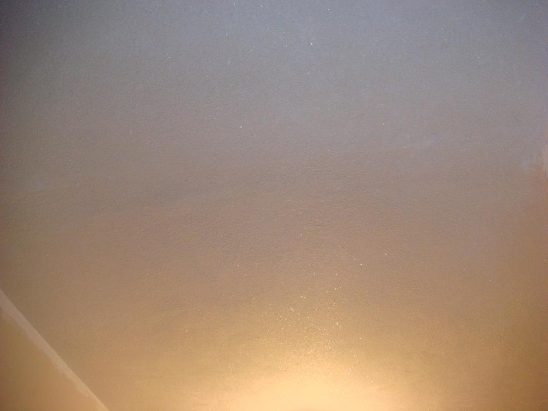

Вот буквально на днях нанесли жидкие обои в новостройке на потолок. Получилось классно. сегодня когда приехали оченили результат. Без опыта первый раз наносили сами потратили на 25 кв.м. 8 часов вдвоем. Из особенностей надо всю массу сразу готовить. А потом тесто это еще и набухать должно 12 часов. Наносить только пластиковым шпателем. Снимать не очень сложно, но муторно. Нанесли еще в спальне на стены и потолок - еще день ушел. Шею можно выбросить :))

Набухание по инструкции 12 часов, но на потолок белую наносили раньше срока, через 5 часов (поздно завели времени не было), держатся и смотрятся отлично!!!
фото потолка (не передает конечно всю красоту)

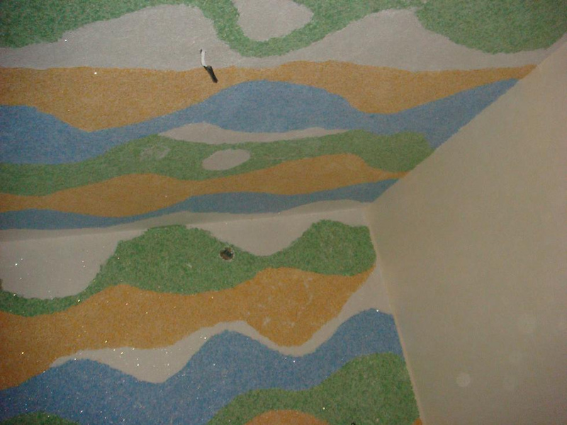

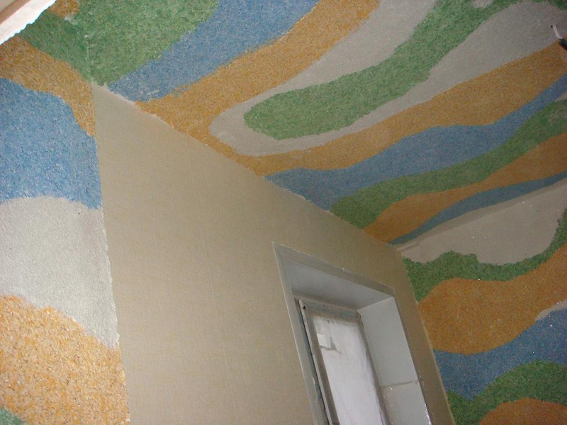

а вот что получилось в спальне. Стена и потолок + колонна перед входом.
Использовали 3 цвета тип AirLine + белый Standart..

Получилось просто супер)) Правда, наверное, волокиты было много при создании цветного рисунка. Кстати как технически это реализовывалось? И еще вопросик....насколько должны быть подготовлены стены?
в цвете мы заранее наметили границы, тем не менее немного отступили от них ))) творческий процесс, ничего не поделаешь.
в 2 лица работали
На спальню потратили 13 часов с перерывом на обед )) (25м2)
На зал - 8 часов. (14м2)
Самое неудобное - это потолок, конечно же. А стены легко ...
У нас стена была из ГКЛ, поэтому просто грунтовка-шпаклевка-грунтовка-покраска.
Потолок монолитный, поэтому тоже самое + немного шлифмашинкой поработали удаляя наплывы.
ЭТО того стоит, имхо
