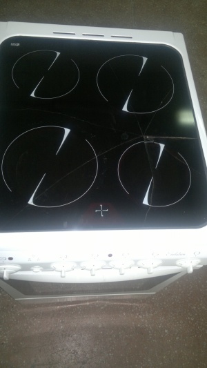

Плитка Gorenje, Столько раз на неё падали кастрюли, правда с небольшой высоты, а тут малеькая бутылочка стекляная разбила поверхность.трещина через две конфорки, она целая осталась. беглый обзвон по трем фирмам пока нчиео не дал но сумма предварительая выходит около 11000р. дешевле купить новую печку получается! Подскажите кто сталкивался с подобной проблемой, может кто менял стекло от других марок? или заказывал у нас в городе изготовеление термопрочного стекла (например эмалит)??
попрравлюсь - не эмалит а "стекло эмалит" по крайней мере в интернете так называется и по технологии похожа на варочную поверхность
Вобщем интернет порыл и нашел вот что http://modernglass.ru/articles/categories/21.php
и еще у нас в Нске что-то подобное, в понедельник буду звонить, спрашивать что да как
http://www.glassprom.ru/main.php?id=24
Но все равно если у кого есть опыт, пожалуйста отпишитесь! а то в инете я не нашел частной практической информации по замене
Вобщем интернет порыл и нашел вот что http://modernglass.ru/articles/categories/21.phpПо замене - попробуйте узнать в Рембыттехнике.
А по ссылкам - не уверен, что можно заменить на это - там обозначен перепад температур 180 С - на плите больше.
Дорога вам в сервис-центры или т.п. конторы (например, если есть знакомые в конторах-поставщиках техники).
Стеклокерамика и закаленное стекло не одно и то же. А концерн "schott ag" вряд ли у нас имеет розничный магазин.
это да, мне уже сказали в одной из первых ссылок. но я не отчаиваюсь! я нашел жаропрочное стекло в Нске, (температура до 600-700 держит, у закаленного только 180) по 14 000 за кв,м. мне надо 0,3 кв. метра это всяко дешевле чем 11 000 за оригинал. вот только еще не всю информацию по нему проверил, вечером после работы буду дома читать тех инфу по нему. просто оригинальное стекло смысла нет брать если в эльдародо в том же печку со стеклокерамикой можно за 10 000 точно найти
Слышал, что особенность стёкол для плит - высокий коэффициент теплопроводности в одном направлении (перпендикулярно плоскости стекла) и низкий к-т - в других (по плоскости). Так что, просто жаростойкое стекло вряд ли подойдёт.

Очень интересно. Разбили стеклокерамическую поверхность и очень интересуемся аналогом, так как в сервисе сказали, что будет не ранее 3-6 мес и стоит дорого. Я к сожалению первый раз на форумах и еще не умею писать в личку

проще новую купить, если конечно не 40 рублей стоит плитка
Та же проблема, не знаю отчего, пошла по плите трещина. Но вопрос в другом, менять то буду, однозначно, а чем чревато, если треснутой продолжать пользоваться?

Внутрь попадёт что-нить и КЗ. Трещина сквозная.
У меня мама совсем недавно расколола пополам, выбросил от греха подальше.
Лучший выход - купить точно же такую плиту новую и пользоваться не тратя силы на что попало. А эту плиту отмыть и припрятать - как ремкомплект. Вот по теории вероятности случится другая поломка у новой плиты, Вы достаете старую и с новой на нее перекидываете стекло, срок жизни техники удвоится! Если еще раз разобьете стекло у плиты, то еще раз купите точно точно такую же плиту, срок службы тогда утроится, ведь три раза снаряд в одну воронку не попадает!

Ага, а если плите было 7 лет и её уже давным давно никто не выпускает, иди найди
fredd
Сложнее, но проблема решаема. Нужно купить плиту с почти такой же формы стеклом, а потом можно будет либо обрезать чуточку, либо стыковать нержавейкой, что будет дешевле нынешнего фантастического шага - изготовить специально стекло, выпилить и смонтировать!
Да, замечу, что обыкновенную 60 ваттную лампу накаливания, которая стоит рублей 10, никто из форумчан не изготовит самостоятельно от и до (не из полуфабрикатов) даже за 10000 $, вот так сложно в ручную что-то делать и нужно сразу отказаться от идеи изготовить стекло - дорого, не эстетично будет смотреться и ненадежно (велика вероятность, что за пару месяцев или раньше выйдет из строя). И скорее всего самодельное стекло будет сильно уступать в функциональности (хуже теплопроводность, прозрачное или некрасиво шероховатое и т.д.).

Моя пока целая, но плите уже 10 лет. Хотелось бы знать на что можно расчитывать если вдруг чего...
Как человек с техническим образованием:)) скажу что неважно, важны размеры старого стекла.

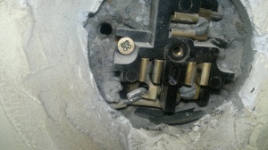

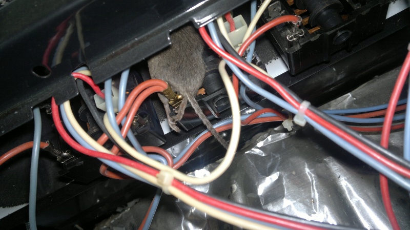

не по теме...но интересный сегодня случай был на заявке на Зорге
плита Де Люкс...клиент жалуется-выбило автомат...при его включении-выбивает тут же
вскрытие "тела" показало...см фото
Это что? Самоубийство мыши электричеством?
/*какой ужас...*/
/*какой ужас...*/
да говорил я ей...нужно блюсти технику безопасности-одеть резиновые сапоги и перчатки...отключить электричество...видать не послушалась...эх
хи-хи
хи-хи
не по теме...но интересный сегодня случай был на заявке на ЗоргеБыстро на заявки реагируете!
Мышь еще свежая!

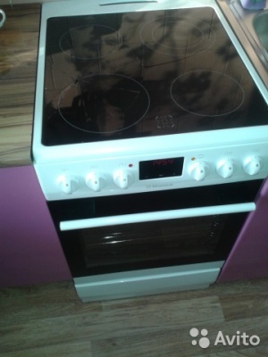

заявка с улицы Забалуева
перестала полностью работать эл.печь
вскрытие тела показало(см фото) "квалифицированное" подключение

разбила варку Electrolux ehs60210p
может кто-то помочь в этом? цена вопроса?
проще купить новую в соответствии с размерами
Новую уже купили и установили, эту жалко выбрасывать, думала на дачу сделать. Вот и узнаю

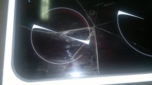

Один рукоопый мастер при демонтаже варочной поверхности использовал отвертку и в итоге она треснула.
Трещина идет через одну конфорку, но плита перестала работать, пищит ошибка.
Можно ли заменить стекло? Официалы заломили месяц ожидания и цену почти как за новую плиту.
Модель Gorenje
IT 320 AC
Type- 4524.2G2CB

Если есть кто с разбитой поверхностью, заменив ее не спешите выкидывать!
Мне требуется часть такой поверхности, так что я куплю ее у вас, если по крайней мере половина поверхности осталась целая. И вам денюжка, хоть и не большая, и мне приятно.
DementevAF
Куплю стекло керамическое с размерами 508мм*565мм.
Для плиты 60х60. Писать на Dementev@vtomske.ru

А Вам только искать от Вашей плиты поверхность....Если есть время, лучше покупать в представительствах фирм-производителей в России. Ибо, как оказывается, к потребителю стеклокерамика доходит с накруткой в 2-3 раза, а покупают ее ремпредприятия и частники у посредников, или в лучшем случае, в том же представительстве....

На праздники разбил на счастье думается панель на своей Ханса fccw58204
Самое дешевое нашел панель за 9тр, дороговато с доставкой выходит, с рук можно максимум за 15тр такую же купить, но чет не охота.
Я мысль понял, что можно от другой плиты использовать стекло, вот от какой было бы не дорого и по размерам конфорок подошло бы +/-.

подниму темуИнтересует поверхность для плиты Zanussi ZCV 561 ML.
Вам нужны размеры стекла?
Нахожусь в г.Юрга. Нужна только стеклокерамика, заменить смогу сам, работаю в СЦ
Поломал стекло на electrolux ekd 603502 x
Может быть кто то подскажет есть ил варианты кроме покупки оригинала? (цена как пол новой плиты)
Вообще смотрю по Инету у людей многих такая проблема (в итоге проще купить новую чем восстановить старую), почему ни кто не делает аналогов? по сути стекло как стекло. ну не может оно стоить 20000. тупо навар производителей.
Самопал из подручных материалов тоже не хотелось бы мудрить((
Может кто помочь найти стекло на модель Ricci RIH-7001 индукционная варочная поверхность, может через доставку и цену желательно
кто-то у нас заказывал обыкновенное стекло, только закалили. Так как плита индукционная, то стекло не нагревается..можно жаропрочное заказать - на порядок дороже закаленного.
Вечер добрый. Подскажите, варочная панель лопнула ( бутылку уксуса уронили) електролюкс. Нашел плиту бу Ханса вода попала, не работает. Хочу купить как донор стекла 3000. По размеру подойдёт. Стоит брать посоветуйте. И как быть с контурами. Отполировать или нет. Спасибо.
