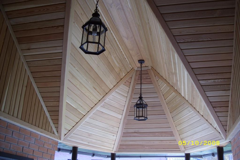

Предлагаю скидывать и обсуждать интересные фото интерьеров, сложные нестандартные решения и просто красивые вещи сделаные вами или для вас.
Например такой потолок из вагонки

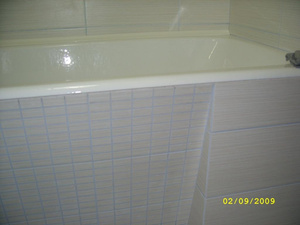

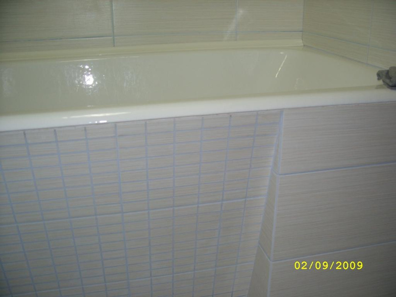

Прикреплю фото загородки под обычную ванну где из плитки изготовленна мозайка без нарушения целостности самой плитки.

По стоимости изготовление такой "мозаики" наверное сопоставимо со стоимостью уже готовой?
Швы на фото уже затерты?
По стоимости изготовление такой "мозаики" наверное сопоставимо со стоимостью уже готовой?По стоймости для заказчика ничего не стоило (подарок), по времени заняло минут 30.
Швы затерты, просохли не до конца.
Так виднее?
а можно спросить, чем вы плитку так покоцкали, а она еще и не сломалась?
прям интересно, понравилось
если расскажете, как, сделаю у себя дома... как раз актуально
а можно спросить, чем вы плитку так покоцкали, а она еще и не сломалась?Электрический плиткорез с алмазным диском, пилится ровно и аккуратно, без сколов и можно под разным уклоном еще... Простенький можно за 2,5 -3 тысячи купить!прям интересно, понравилось
Вопрос только в том - ЗАЧЕМ пилить плитку на мозаику? Целостность не нарушается - но так же и не существует фаски, которая делает плитку - плиткой, а не куском глиняной вазы. Я могу понять, когда из осколков набирают мозаику - но "имитация мозаики" мне как-то неясна.
Уважаемый Technolog, я сильно сомневаюсь что такое получится на обычной ПДУшке ( хотя я сам не пробовал), скорее всего "клеточки" получатся разные, хотя утверждать не буду
Вопрос только в том - ЗАЧЕМ пилить плитку на мозаику? Целостность не нарушается - но так же и не существует фаски, которая делает плитку - плиткой, а не куском глиняной вазы. Я могу понять, когда из осколков набирают мозаику - но "имитация мозаики" мне как-то неясна.Полностью с вами согласен, даже не смотря на то что фаска дорабатывается вручную она все равно отличается от заводской, но я не предлогаю делать весь сан. узел такой псевдомозайкой, зато как небольшой элемент вполне приемлемо смотрится, к тому же фактура плитки и "мозайки" полностью совпадает![]()

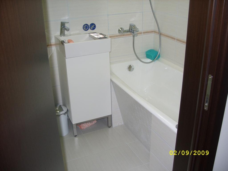

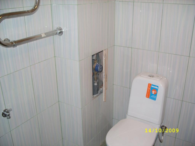

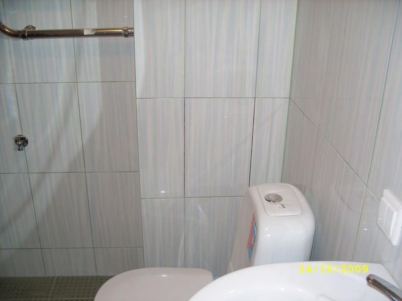

P.S. На вкус и цвет товарища нет.Продолжая тему вот такая дверка из плитки, себестоймость изготовления 200р. Подобные ревизии есть в продаже в домоцентре например, правда цена от 2000р.
Электрический плиткорез с алмазным диском, пилится ровно и аккуратно, без сколов и можно под разным уклоном еще... Простенький можно за 2,5 -3 тысячи купить!Уважаемый Technolog, я сильно сомневаюсь что такое получится на обычной ПДУшке ( хотя я сам не пробовал), скорее всего "клеточки" получатся разные, хотя утверждать не буду
получатся такие - одну от другой не отличите
получатся такие - одну от другой не отличитеЭлектрический плиткорез с алмазным диском, пилится ровно и аккуратно, без сколов и можно под разным уклоном еще... Простенький можно за 2,5 -3 тысячи купить!Уважаемый Technolog, я сильно сомневаюсь что такое получится на обычной ПДУшке ( хотя я сам не пробовал), скорее всего "клеточки" получатся разные, хотя утверждать не буду![]()
Может быть и получится, спорить не буду
В конце концов фото выставлялось не для того что бы показать "СМОТРИТЕ КАК Я МОГУ, А ВЫ НЕТ"Может быть и получится, спорить не будуполучатся такие - одну от другой не отличитеЭлектрический плиткорез с алмазным диском, пилится ровно и аккуратно, без сколов и можно под разным уклоном еще... Простенький можно за 2,5 -3 тысячи купить!Уважаемый Technolog, я сильно сомневаюсь что такое получится на обычной ПДУшке ( хотя я сам не пробовал), скорее всего "клеточки" получатся разные, хотя утверждать не буду![]()
В конце концов фото выставлялось не для того что бы показать "СМОТРИТЕ КАК Я МОГУ, А ВЫ НЕТ" Такого подтекста ни в одном сообщении не нашел. А лючек аккуратный получился, интересно, насколько надежный!

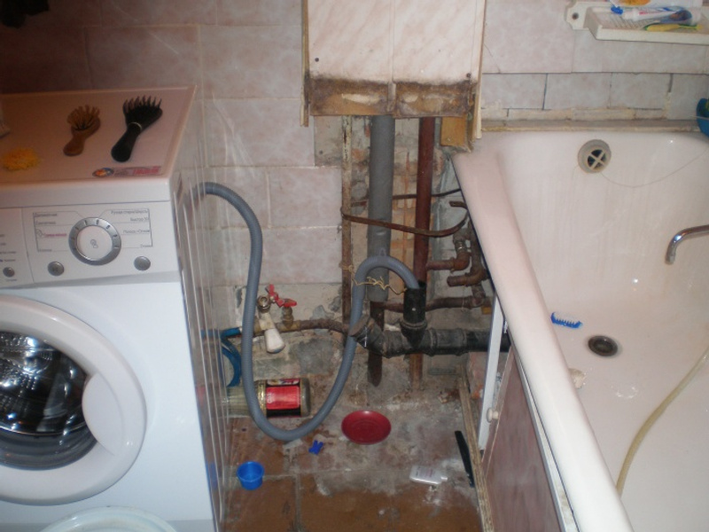

Если вы заметили там водосчетчики, открывают довольно часто. Нехотелось бы через месяц по гарантии приезжать, поэтому старался делать понадежнее
BeerDrinker
Вот так выглядит в закрытом состоянии.В закрытом состоянии сложно ожидать другого вида. А вот фото открытого поближе интересно посмотреть.![]()
Так и не увидела ничего нестандартного. Плитку такую, как Вы нарезали псевдомозаикой, продают в Керама Марацци, в комплекте с немозаичной. Сантехлюк-невидимка давно не новость - вот, например, http://www.optima-luki.ru/?module=luks&id_cat=2 . Помню, первый раз их увидела на СтройСибе в 2007 году.
В общем, содержание топика не соответствует заявленной теме
.. А что в лючке необычного?.. Мы уже много лет на магнитах плитку делаем..

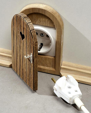

(будьте добрее)Розетка понравилась !Действительно интересное решение.

я к тому, что это обычные вещи..Полностью с вами согласен, даже не смотря на то что фаска дорабатывается вручную она все равно отличается от заводской, но я не предлогаю делать весь сан. узел такой псевдомозайкой, зато как небольшой элемент вполне приемлемо смотрится, к тому же фактура плитки и "мозайки" полностью совпадаетВы еще и фаску подпиливаете?P.S. На вкус и цвет товарища нет.

Розетки интересныеМне понравились розеточки!!!!! Вопрос: "на коленке" сделано, покупные или дверники по заказу делали?![]()
persp, розетки прикольные!

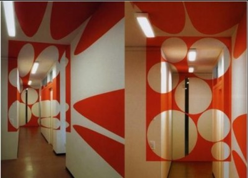

А вот коридор - ужас, даже на картинку глядя голова закружилась, а уж в реале

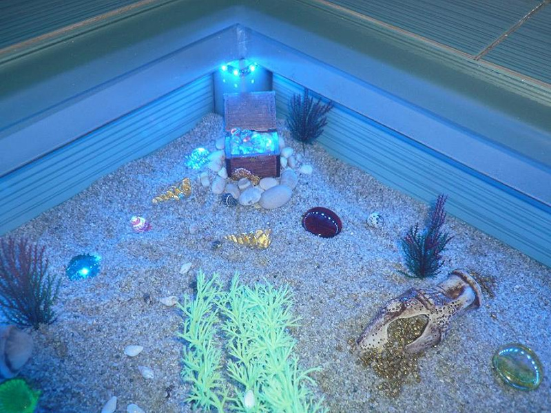

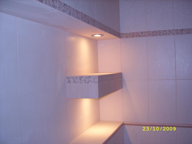

Продолжая тему - полочки с подсветкой. Сразу оговорюсь, что такое может сделать практический каждый более менее профессиональный плиточник. Мне интересна сама идея и полученный результат. Другими словами просто красиво получилось и если кто-то планирует полочки из плитки, то советую сделать подсветку.

полочки с подсветкой тоже делали дома в 2-х местах, на одну сверху вырезали стело и получилось, что свет идет не тольок вниз, но и вверх.

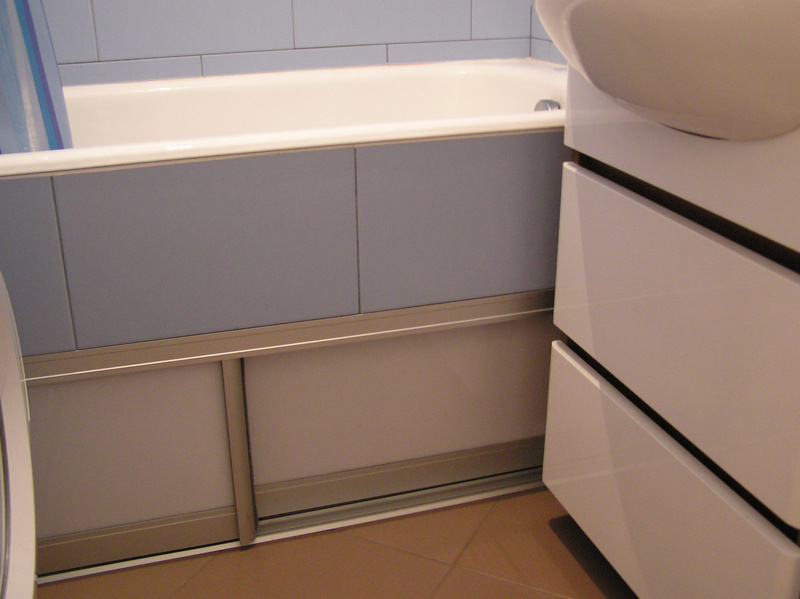

Вот тоже хочу подкинуть свою идею.
Экран под ванной можно сделать с изпользованием обычных раздвижных систем для шкафов. Вот как я сделала у себя. В качестве заполнения - матовое оргстекло. По моему, выглядит намного лучше чем готовые пластиковые экраны.
Вот тоже хочу подкинуть свою идею.Идея действительно не плохая
Единственный недостаток когда загородка прямая - неудобно мыть ванну (коленки упираются), а так неплохо получилось!... а на фига нам за деньги новые нестендарт, когда лет через дцать нам на форум кто-нибудь все это выложит.Колхоз дело добровольное. Ни кто силой не заставляет выкладывать в топике Ваши авторские разработки. Более того, Вы можете запатентовать свои идеи!

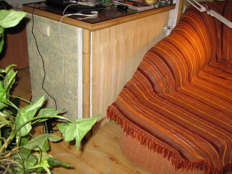

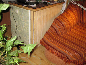

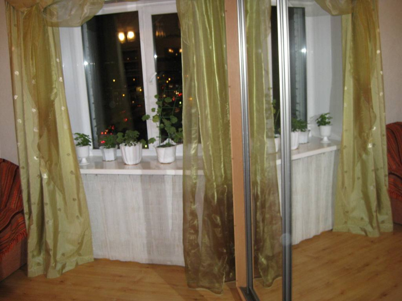

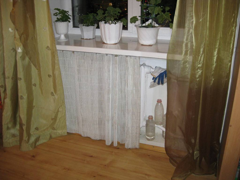

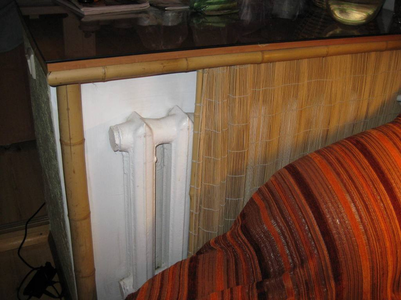

Хочу тоже показать свою идею.Батареи в комнате закрыла шторкой из деревянных горизонтальных жалюзи (самых дешевых-120 руб в Цуме, правда 3 года назад). Повесила как шторку-на пластиковый однорядный карниз , повернув жалюзи поперек. .Легко, удобно и натурально!
Ну и чтоб было понятнее-в открытом виде. Три года пользования показали, что конструкция очень удобна.

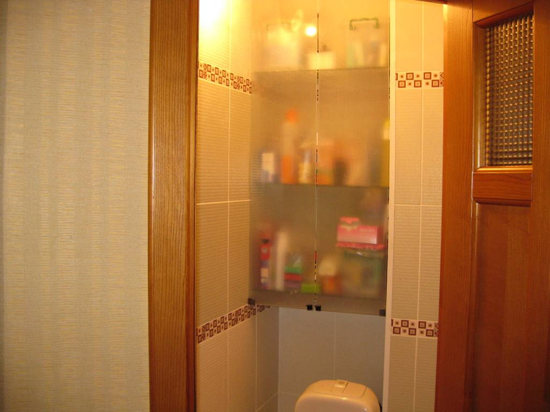

Ещё один свой маленький нестандарт-может кому пригодится. Шкафчик в туалете-стандартное решение для маленьких квартир, а я его сделала стеклянным. Теперь он совсем не съедает воздух и пространство. (Полки тоже из стекла -от разбитой витрины в соседнем гастрономе, толстенькие и почти невидимые) Дверцы рифленое стекло и реально не так просвечивает, как получилось на фото.
Linna! Очень понравились ваши шторки на батареи!
Беру на вооружение! А бамбуком как вы чудно подоконник отделали!
Неплохая идея со шторками, необычно. Только крашеные хуже смотрятся, но может на фото так. А вот натуральная - здОрово, особенно, если в интерьере эта идея еще где-то поддержана.

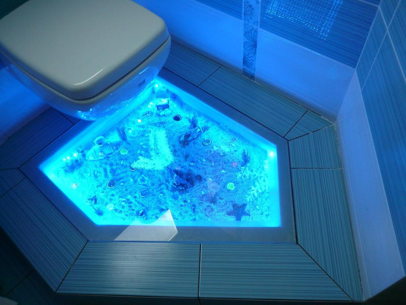

Пол Халатный
А вот это на самом деле интересно и НЕ стандартно
