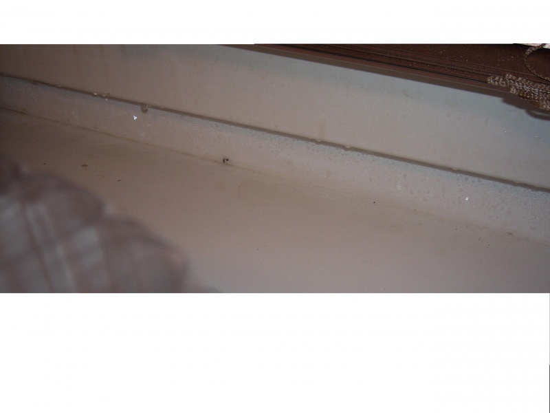

Буквально вчера в уникомовской новостройке (горскии8).видел точно такие же окна с таким же объемом наледи
Руку прикладываешь и прям чувствуется как сифонит
Новостройка, окна достались от застройщика.
Да мне на конденсат пофиг, сам понимаю что во время ремонта он постоянно будет. Куски льда и мокрые откосы - вот это не нравится.
Не пойму, о каких двух типах окон идет речь? Стоит балконная группа, одно окно двустворчатое, одно одностворчатое.
Про влажность мне понятно, написал выше.
Температура двумя термометрами замеряна.
А дует сильно...пламя зажигалки гаснет.
В общем, поглядим, что скажут мастера из города.

Кстати , " братья по" сказке " " поделитесь впечатлениями по поводу профиля ARtekтакое окно имеет расчетный кожффициент теплопроводности 0,58. По региональным нормативам должно быть 0,63.У меня трёхкамерный 32-й.
Ваше окно при -35 градусов просто обязано промерзать.
плюсом - повышенная влажность
В итоге - ледяные айсберги.
Я уже писал что будете писать на форум снова. Я оказался прав. Почему бы Вам не допустить что я прав и в остальном? (читайте мои посты в начале)
fensterbau
Едкий Калий
3хкамерный артек с 32мм ТОП дает расчетное значение 0,65. Но что Вы будете делать с повышенной влажностью?
Для начала я бы закончил ремонт
Потом задумался о приточной вентиляции . Есть ли она? В новостройках просто ОБЯЗАНА быть - в виде стеновых клапанов или вентиляционных каналов.
А есть ли приточка?
А есть ли приточка?

Привет! Продолжим. Сегодня приехали установщики и первым делом поставив гигрометр, полезли к вентиляционным шахтам
, при этом рассказывая , не буду повторяться о чём
Однако каков был вид у них, когда выяснилось, что вентиляция работает, температура 22 и влажность 37
, а конденсат на месте
Но
оторвали все панели откосов и пропенили все дефектные места. Повернули какие-то регуляторы " на зимний прижим ". Теперь ждём морозов, благо недолго осталось
Но
fensterbau
Едкий Калий
"зимний прижим" - это лишнее. Нет никакого зимнего прижима. Есть зажимание резинового уплотнителя. Который в морозы охлаждается и "дубеет", теряет эластичность, в результате дуть начинает еще сильнее. Срок службы такого зажатого уплотнителя сокращается в разы. Но через 5 лет его менять не они будут, а Вы, и уже за свой счет (600-1200 рублей за окно). Но кратковременный эффект на один-два сезона дает.
Так что с регулировкой - они погорячились.
интересно , влажность где мерили? на середине комнаты?
При указанных Вами параметров температура внутреннего стекла должна быть ниже 7 градусов - точка росы для ваших условий. Кривую Молье я выкладывал раньше. Так что при этих условиях надо искать причину почему стекло холодное.
После всех работ конденсат исчез?
Если исчез - значит причина в плохом пропенивании была. Если нет - значит неправильная установка с промерзанием монтажного шва и скорее всего пропенка не удалась ИЛИ однокамерный стеклопакет /не помню какой .. на фото не видно/
дальше думать будем.
