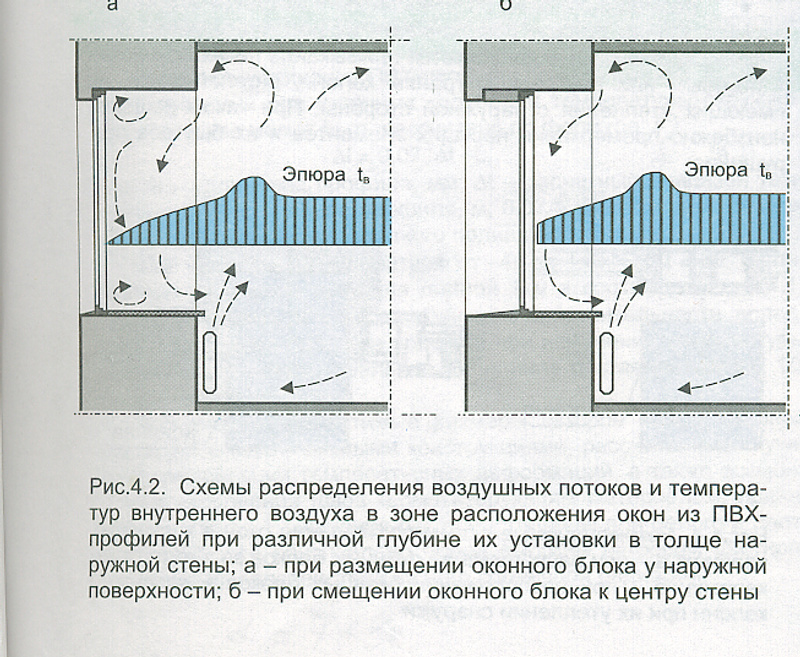

1. глубокие откосы - вследствие чего нет перемешивания теплого воздуха из компнаты и холодного возле окна. Воздух возле окна охлаждается до темпертуры самой холодной точки на поверхности окна.
2. Алюминиевая рамка создает мостик холода. Вместе с вышеперечисленной причиной это неизбежно приведет запотеванию (в случае очень сухого воздуха этот эффект будет малозаметен) и если сильные морозы - к образованию наледи. К тому же ЗАСТОЙНЫЙ воздух является прекрасным теплоизолятором, препятствующем нагреву внутреннего стекла.
3. однокамерный стеклопакет холоднее чем 2хкамерный, 32 мм - холоднее чем 40 мм. Самый теплый - стеклопакет с ТОП. Полагаю что у Вас стоит обычный 2хкамерный 32 мм пакет. При морозах -32 градуса он ДОЛЖЕН промерзать насквозь. Если у соседенй не промерзает - то от того что есть перемешивание холодного и теплого воздуха и внутреннее стекло нагревается.

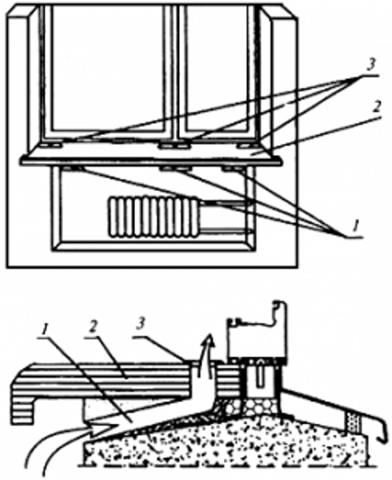

4. сделать подвод теплого воздуха от батарей сквозь решетки в подоконнике.

6. Переставить окно ближе к помещению, уменьшив таким образом глубину откосов и подоконника чтобы не было застойных зон возле окна.
эти способы тоже применял, вариант с вентилятором самый безобидный. кстати, его можно использовать и в случае недотопа в целом, если поместить около батареи. но тут мы устраняем больше последствия, а не причину.

Однако из-за того что окно при установке сдвинули наружу к четверти - на краях рамы внутри ДОЛЖНЫ образовываться зоны с низкой температурой из-за мостика холода. Поэтому при установке всегда рекомендуют сдвигать раму ВОВНУТРЬ.
