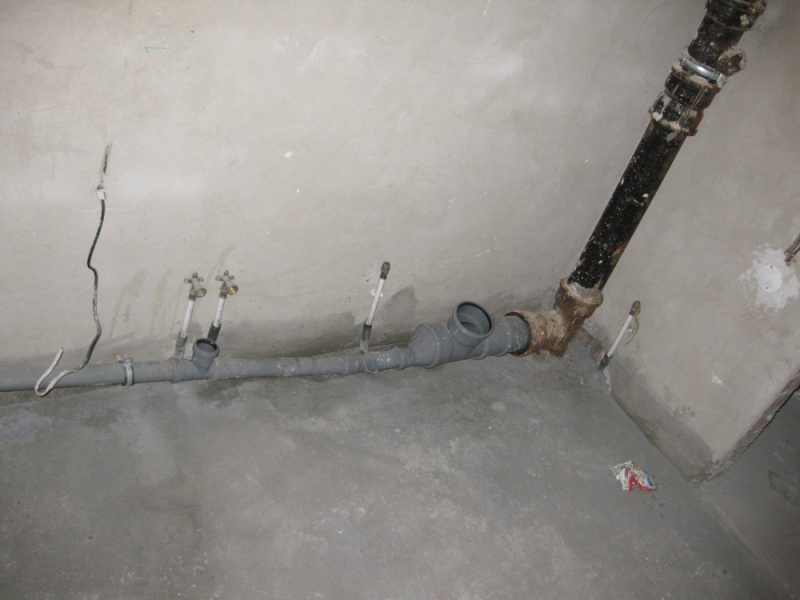

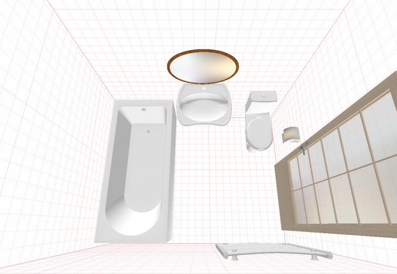

По проекту, примерно как на 1м рисунке, канализационная труба заканчивается, где ванна, идет под наклоном, всё по одной стене.

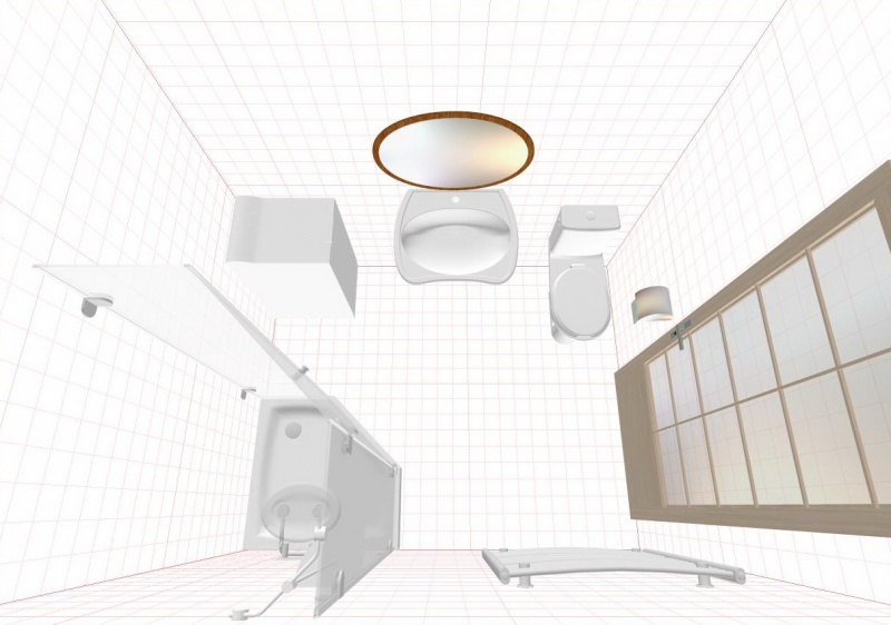

А я хочу сделать душевую кабину, как на втором рисунке, как в этом случае будет идти труба, и можно ли так сделать вообще?
я так понимаю, что нужен постоянный наклон, чтобы все работало хорошо? много ли трудозатрат, чтобы такое сделать?
Ничего особо сложного нет - нужно, выдерживая уклон, протянуть канализационную трубу и водоподачу в штробе до места установки душевой кабины. Душевую кабину в любом случае нужно ставить на подиум из кирпича или сибита.
Ничего особо сложного нет - нужно, выдерживая уклон, протянуть канализационную трубу и водоподачу в штробе до места установки душевой кабины. Душевую кабину в любом случае нужно ставить на подиум из кирпича или сибита.Добавлю что минимальный уклон канализации должен быть не менее 1-го сантиметра на 1 метр трубы. Исходя из этого у Вас получится высота подиума под душевую.
а в какой программе Вы делали картинку?
А чем грозит отсутствие уклона? ну пускай в трубах вода остается, не просто их вставить друг в друга, а пройтись герметиком например, ничего вытекать не будет. Я вот не могу понять как сделать уклон по сливу стиральной машины например, если предусмотрен слив в сифон умывальника который полюбому выше стиралки (специальные сифоны такие есть)? Расскажите пож-та чем грозит?
Если не будет уклона трубы будут часто засорятся. Дело в том, что при уклоне вода вместе с грязью движется и попадает в канализационный стояк (труба остается чистой), если вода будет стоять в трубах, то грязь будет оседать и скапливаться и тогда даже бытовая химия не поможет.

Добавлю что минимальный уклон канализации должен быть не менее 1-го сантиметра на 1 метр трубы. Исходя из этого у Вас получится высота подиума под душевую.Внутренний водопровод и канализация зданий СНиП 2.04.01-85:
безрасчетные участки трубопроводов диаметром 40—50 мм следует прокладывать с уклоном 0,03, а диаметром 85 и 100 мм — с уклоном 0,02.

Ничего особо сложного нет - нужно, выдерживая уклон, протянуть канализационную трубу и водоподачу в штробе до места установки душевой кабины. Душевую кабину в любом случае нужно ставить на подиум из кирпича или сибита.кстати, если душевая кабина полукруглая, и ее поставить на подиум, то как он отделывается плиткой?
если душевая кабина полукруглая, и ее поставить на подиум, то как он отделывается плиткой?имеете ввиду радиусный внешний край подиума?
- его нужно отделывать либо пластиком под стать кабине, что представляет определённые трудности, либо мелкой плиткой (мозаикой) , и такую же плитку, для поддержки стиля, нужно включить в состав декора на стене.
А я себе сделал более бюджетно: просто поднял регулируемыми ножками,только не родными,использовал длинные болты, в итоге 70мм щель,этого хватило чтоб был уклон у слива
Может кто скажет фу деревня,зато носки ног не упираются в кожух,чуть удобней
Можно и напольную прирезать по радиусу, подступёнок тогда бедет порезан на секторы, ну и трим тоже напрашивается (греется феном и загибается по радиусу)если душевая кабина полукруглая, и ее поставить на подиум, то как он отделывается плиткой?имеете ввиду радиусный внешний край подиума?
