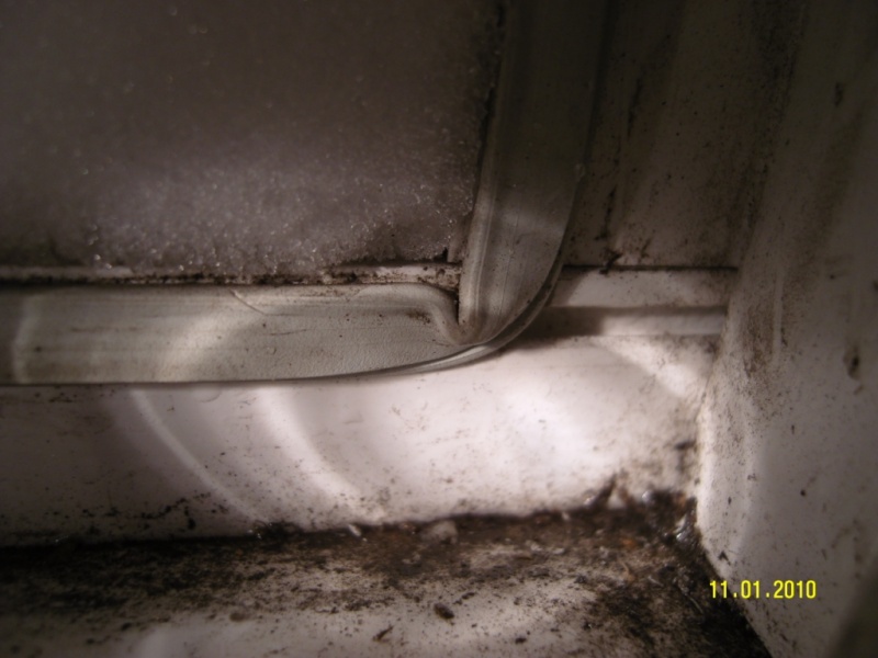

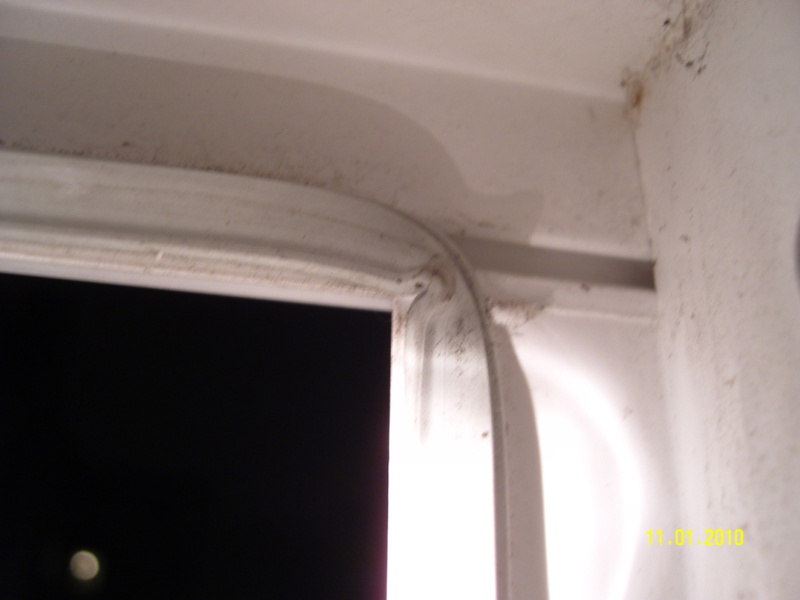

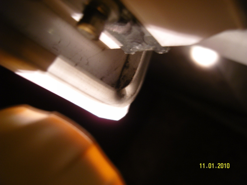

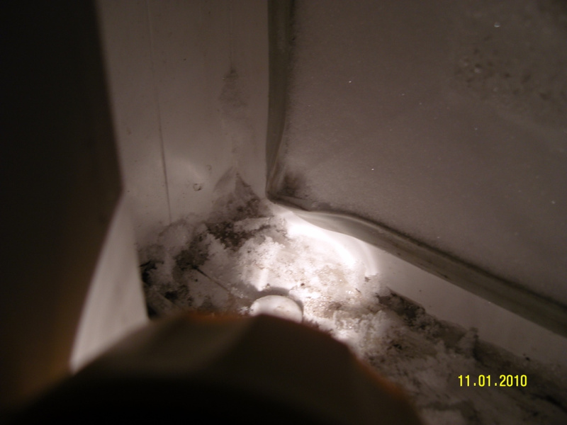

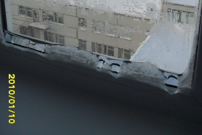

У меня сильно промерзают окна, лед по 5 см на створках...
Целыми днями бегаю с тряпочками и вытираю, все бежит на пол, уже обои отклеиваются...
Разве это нормально?!
С деревянными таких проблем не было....
Посмотрите фото!!!
Специалиста из новолита ждем с декабря месяца... что то не торопятся....

а похоже что у Вас пакеты однокамерные?
П.С. льда на окнах по нормативам быть не должно.
Отопление у Вас достаточно сильное? сколько градусов в помещении?
судя по величине льда это явление у Вас постоянное. При какой температуре наружного воздуха начал появляться конденсат?
Претензию в письменном виде подавали? если нет - то ждать будете еще долго. подождете еще пару месяцев - и обращаться уже некуда будет.

Стеклопакет 2ух камерный, профиль 5 ти камерный.
Дома градусов 22-23
Лёд появляется при температуре на улице от -30
Около окна стоишь и прям холодом несет, ни у кого такого не видела...
Плесень уже появилась и трещины между подоконником и откосом...
Дома градусов 22-23

претензию писать надо обязательно - потому что плесень необходимо срочно убирать - а это без демонтажа откосов не обойдешься.
одна диагностика только в копеечку влетит - не считая капитального ремонта.
fensterbau
Едкий Калий
для диагностики скорее всего нужно снимать откосы.
Буду писать сейчас претензию... Надеюсь это поможет.
я б на вашем месте первым делом занялся вопросом микроклимата в квартире, у вас 100% влажность, это очень вредно для здоровья, окна тут не причем. Лед на стеклах, скорее всего эффект от перекрытой подоконником батареи. Квартиру нужно проветривать! минимум два раза в день! Нормативный воздухообмен, 30-40 м3 на человека в час. Семья из 3-4 человек своей жизнедеятельностью за сутки "выделяет" в воздух порядка 12-14 литров воды. Поскольку помещение не проветривается, воды конденсируется на самых холодных точках. для 2 камерного стеклопакета, образование льда в краевых зонах в таком микроклимате вполне допустимо. Я так подозреваю ремонт недавно делали?
Проблемы с плесенью и водой, это не причины, а следствия плохого микроклимата в помещении.
fensterbau
Едкий Калий
не проветривается - точно - вон какой лед намерз.
А насчет ремонта - хороший вопрос - не догадался спросить

окна ставили в октябре 2007
в прошлом коду была проблема с конденсатом, но по телефону сказали что такое вполне возможно
ремонт был в сентябре
лед появляется при минус 30-40
а потом все тает и бежит...
fensterbau
Едкий Калий
... чем так же ребенок и всякая там стирка, готовка....у них другие исполнители.
просто них другая фирма и другие окна соответственно...
У Вас - другой микроклимат.
Вы допускаете одну и ту же ошибку - смотрите на Ваших соседей, а не факт что у них тоже все хорошо
смотрите на то как должно быть.
А должно быть без льда - точно.
Повышенная влажность дает обильный конденсат - если бы у Вас не было пустошовки , как я думаю - она у Вас есть - хотя наверняка смотреть надо со снятием откосов, - то тогда у Вас было бы море воды и не было бы льда.
Теперь - окна когда ставили? Это важно.
конденсат сразу появился или после какой-то температуры?
П.С. когда сделают окна - а я надеюсь, что это произойдет, то на этом Ваши беды не закончатся - Вам еще нужно будет решать вопрос с восстановлением приточной вентиляции - тем более что у Вас ребенок.
