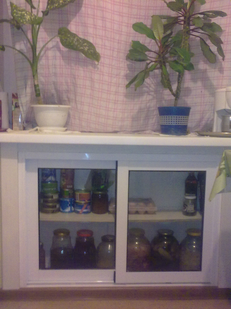

А фото может кто-нибудь прикрепить зимн. холодильника из пластик. профиля?
Контакты мастера и цену, огласите пожалуйста, можно в л.с.
Прикольно, я тоже думаю про стеклянные раздвижные дверки, только не прозрачные, НО меня смущает следующее - стекло не будет держать холод, а если фасад из других материалов (дерево, мдф, лдсп и т.д.), то будет держать. Я просто не хочу, чтобы шел холод со стороны зимника. У меня в другой квартире был зимний холодильник, там из лдсп дверки были.
У вас давно такие дверки, как в использовании?
Контакты мастера и цену, огласите пожалуйста, можно в л.с.и мне плиз....
С конца декабря пользуюсь. Он же пропенен внутри поэтому не дует.Стёкла можно заклеить сомоклеющейся бумагой в тон мебели.
