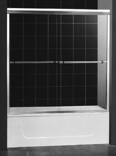

Собственно, хочу себе такую установить. Интересует вопрос - она должна сантиметр в сантиметр подходить по размерам или возможно как то подгонять её. Просто у меня сейчас без плитки 171 см, когда положу плитку будет чуть меньше 170, войдет ли шторка на 170 см.

Смотря какая система
Если основная рама разборная,а она скорей всего разборная,то просто обрежутся горизонтальные профиля,они же направляющие.А сами двери при этом будут не много больше внахлест относительно друг друга

Получил ответ на форуме города мастеров:
"Не знаю как у других, а в инструкции к шторкам Dorf Arte этот процесс описан очень подробно - от чего отрезать, где сверлить (вплоть до диаметров сверл)".
А насчет безопасности - заколенное стекло 6 мм довольно прочная вещь (у меня на работе стены стеклянные, в том числе и на улицу).А а то, что шторка жесткая наоборот приемущество - если подскользнулся есть за что схватиться.

соберетесь покупать - свистите... сделаю еще дешевле... что же до направляющих, то их действительно можно подрезать, тем самым просто увеличите "нахлест" одного стекла на другое и все...
