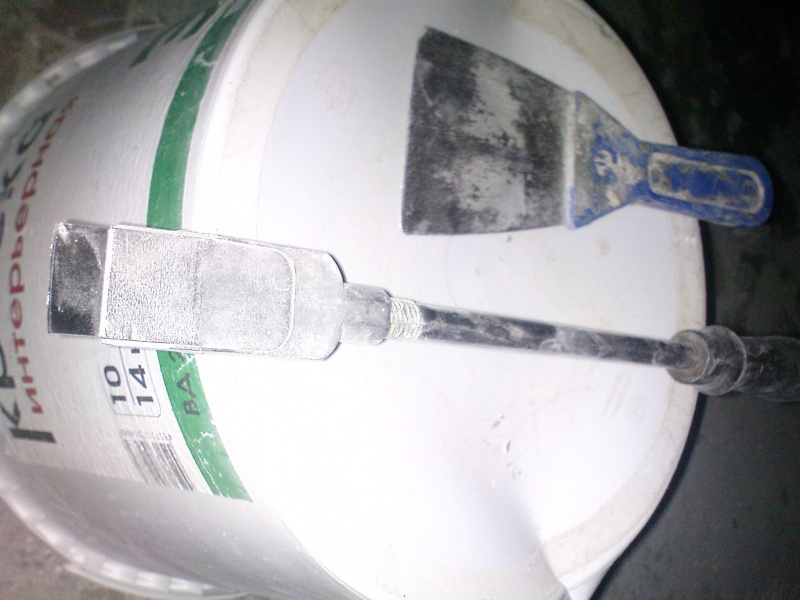

Приобретите скребок для удаления краски и обоев за 300 рублей. В него вставляются лезвия для малярного ножа. Краска снимается им на раз!

, механические способ по- моему самый лутший , не хотите сами - наймите джамшута

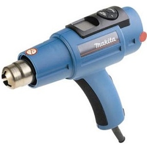

феном бетон замучаешся греть - у него теплопроводность хорошая ( феном я и сам пробовал очень долго она вспучивается) , химия - эффективна , но с ней надо осторожно ...мы в ванной со всех стен сбивали несколько слоев древней краски механическим способом с помощью кирки или типа того =)

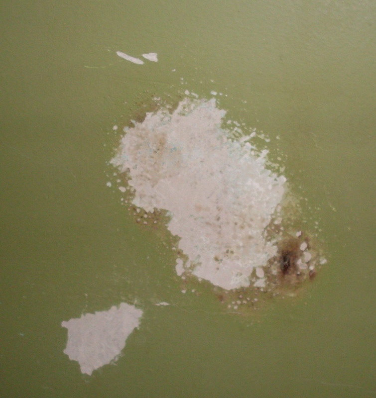

Это мой рабочий инструмент - старая масляная краска со стен ванной удаляется часа за 3-4 вместе со старой шпаклевкой.

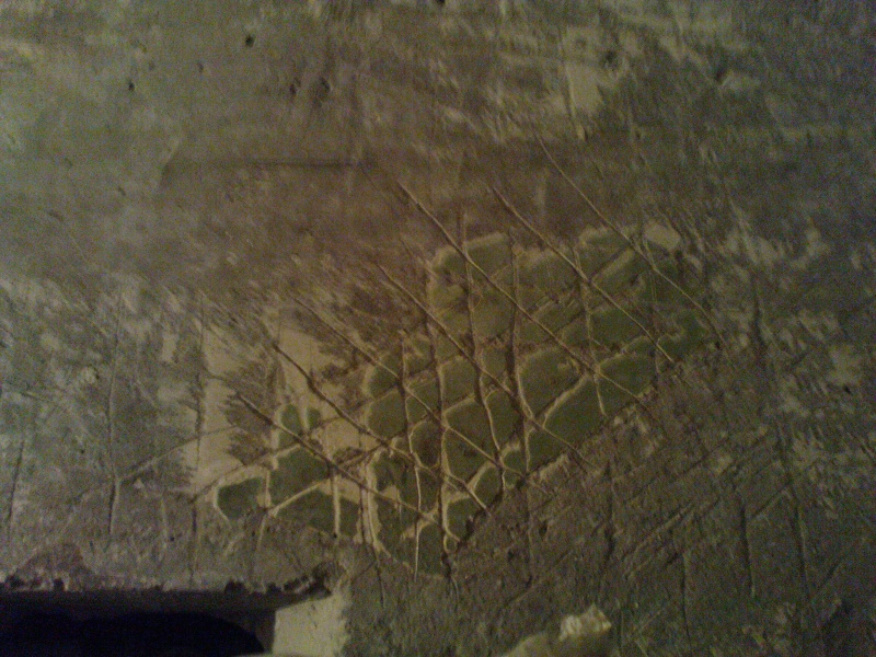

Краска нанесена прям на бетон без шпаклевки. Не чем не берется,впиталась в битон.

феном бетон замучаешся греть - у него теплопроводность хорошая ( феном я и сам пробовал очень долго она вспучивается)Я имел ввиду фен не бытовой (которым голову сушат), а строительный
Масло в ванной. Будет плитка.Если краска держится за стену крепко, то снимать её не обязательно. Снять те места, которые отшелушиваются, и всё. Остальную краску нужно зашероховатить. Здесь есть варианты:
1) насечки. Способ старый и трудоёмкий. к тому же малоэффективен если не заполнять насечки отдельно плиточным клеем.
2) зашкурить крупной шкуркой. Шкурение занимает 15-20 минут. Пыль от шкурения удалить влажной тряпкой.
3) прошпаклевать краску "на сдир" хорошим, липким плиточным клеем. Этот способ удобен тем, что одновременно шероховатится поверхность песком, содержащимся в смеси и грунтуется клеем, содержащимся в смеси(плиточном клее). Займёт времени до 1 часа на всю ванну.
4) Если перед укладкой плитки предполагается выравнивать стены штукатуркой(все или частично) , то лучше пройтись по краске грунтовкой "бетонконтакт". Эта грунтовка сама делает поверхность шероховатой, т.к. содержит в себе мелкий кварцевый песочек. При этом шкурить краску - необязательно, и шпаклевать клеем - не нужно.

профессионалы дают действительно правельный совет - острые скребки, держатели лезвий и тд.
дилетанты греют феном до следующего пришествия христа...
Вообще для таких работ существует игольчатая насадка на электро-пневмо-гидро инструмент.
Такой скребок входит в комплект некоторых инструментов с ударно-вращательным движением шпинделя.
Это сменный инструмент.
