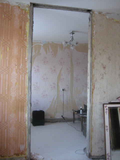

Здравствуйте! подскажите, пожалуйста, может к то сталкивался, начала ремонт в панельной хрущёвке-двушке, естественно меняю двери, так вот старые демонтировали и остались большие дыры, в смысле проёмы до потолка, вместо дверей, как теперь двери ставить, это нужно гипсокартоном или сибитом закладывать верх? Зрелище не для слабонервных...:)Может есть специалисты здесь....

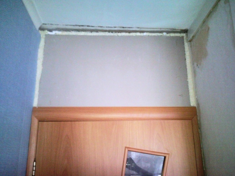

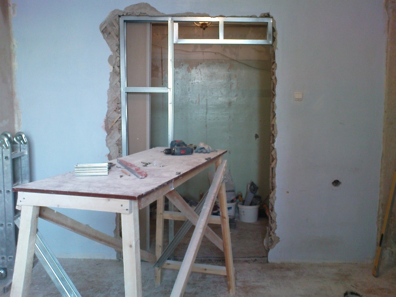

Гипсокартоном зашейте. Только возьмите толщиной 12,5 мм и изоляцию не забудьте.

Сделайте каркас из бруса и зашейте гипсокартоном

гипсокартон в помощь, никакого сибита

Лучше гипсокартоном. И профиль подберите перегородочный так чтобы ширина профиля+толщина гипса с двух сторон=толщине стены.
MaryMary82
ага, спасибо большое, наверное хочется эксклюзива, стекла например, но квартира на продажу, так что остановлюсь на гипсокартоне 12,5 мм и звукоизолирующем материале между ним:)))
