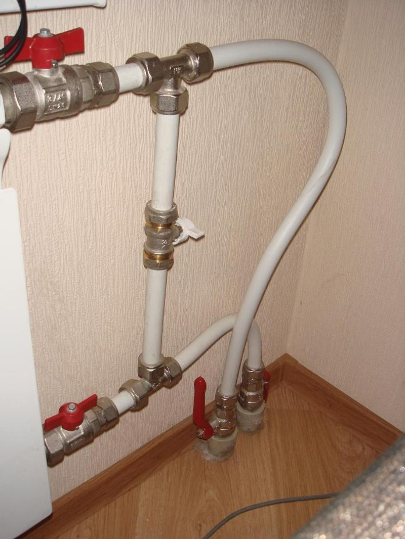

Камрадесса, если вам не лень, сделайте фотографию от первой секции до стояков, как там и что. А то терзает меня сомнение, что там банальная однотрубная система...

Если батарея съемная, должна быть перемычка. Если она есть возможно напутано с сечением перемычки или перекрывающих кранов на батарее.
Пример: стояк 3/4, краны 3/4, перемычка 1/2 дюйма (полипропилен 20 труба). При такой схеме батарея работать будет. Если перемычка тоже 3/4 ,вода по наименьшему сопративлению будет проходить по перемычке минуя батарею. Может в этом все дело?

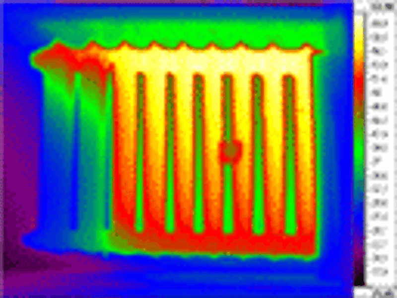

знаменитая "ленинградка"? - подача и обратка снизу.Байпасс там есть. По ик-фото вода идет через первые 2 секции, не через байпасс.вы, господа, странные люди. гидродинамика работает точно так же, как электротехника. если есть параллельные сопротивления, ток потечёт не через одно, и не через другое, а через оба сразу. только неравный. когда байпас слишком большого сечения, его гидродинамическое сопротивление мало, и через него идёт больший поток. но через батарею тоже идёт. и, понятно, через ближние секции больше, чем через дальние.
однако, судя по тепловизорной картинке, тут ситуация какая-то совсем другая. две секции горячие, а уже следующая резко отличается по температуре - туда явно не проходит вода. дело не может быть в байпасе, было бы плавное снижение температуры по секциям. можно наверняка утверждать, что что-то механически мешает циркулировать воде по дальним секциям. наверное воздух, раз явление не постоянно.
а на счёт застойной холодной воды - это мура какая-то, это ж не воздух, плотность у воды не меняется, какая разница что проталкивать, холодную воду или горячую.
А я на бойпас кран поставил и батарея заработала. Закрываю его,а на батарею открываю. Главное оба не закрыть. Говорят что так греют потому что в узле обратка прижата,в целях экономии
Почти правильно. Речь шла о том, что вода не идет исключительно через него.Байпасс там есть. По ик-фото вода идет через первые 2 секции, не через байпасс.вы, господа, странные люди. гидродинамика работает точно так же, как электротехника. если есть параллельные сопротивления, ток потечёт не через одно, и не через другое, а через оба сразу.
можно наверняка утверждать, что что-то механически мешает циркулировать воде по дальним секциям. наверное воздух, раз явление не постоянно.Именно. Это холодная вода.

Ребята ! можете поздравить с успешным завершением дела!!!!! батарея ГОРЯЧАЯ и ВСЯ)))) перекинули подачу

Художник2 был прав, я, чукча наивный, думал, что так уже перемычки не делают.

Ребята ! можете поздравить с успешным завершением дела!!!!! батарея ГОРЯЧАЯ и ВСЯ)))) перекинули подачуВообще, надо руки за такое оборвать!!!
Учитывая, что вода остывает в отопительном приборе при однотрубной схеме с байпасом на величину не превышающую 10 градусов, то плотной ее существенно не меняется.
Если посмотреть на байпас, то он на диаметр больше чем необходимо! Если подводки к прибору Ду20, то байпас должен быть Ду15.
Кроме того на фото отчетливо видно, что на байпасе стоит шаровый кран и что он ЗАКРЫТ!!! Что в принципе недопустимо!!
Вся вода стояка проходит через ваш прибор!
