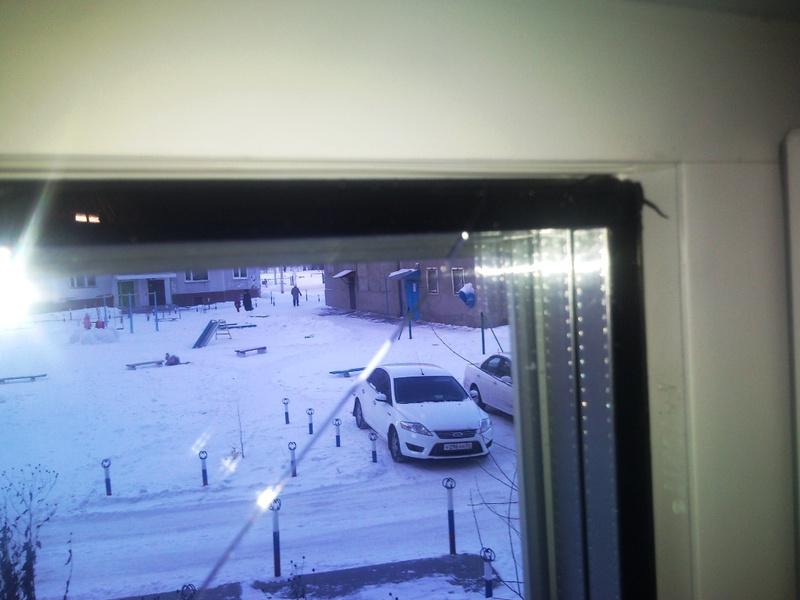

Похоже что вот так вот лопнул. Конец дуги чуть выше правого нижнего угла со стороны импоста.
Плоскость есть, ставил сам. Утром помыли, а в обед лопнуло

не стоит мыть окна в мороз.
произошел термический шок, так что - дефект эксплуатации. замена за счет владельца.
zxbigus
не стоит мыть окна в мороз.Окно мылось только изнутри и для шока должно было лопнуть во время мытья

Не парьтесь, вызывайте установщиков, если окна на гарантии еще (а они на гарантии, если год только прошел), они обязаны поменять. У меня был такой же случай с трещиной, точно такая же была, как выше кто-то на фото выкладывал. Просто утром раздался хлопок и по всему внутреннему стеклу прошла трещина. Окна к тому времени как раз год простояли. Фирма, в которой я окна ставила, дилер БФК, к тому времени благополучно развалилась, и мне вообще обращаться не к кому было. Позвонила в БФК, сказала, что ниче не знаю, пусть приезжают, иначе такую им антирекламу дам, что год отрабатывать будут. Приехали и поменяли без вопросов, абсолютно бесплатно. Делается действительно быстро, так что можно тепла не ждать. Мне тоже зимой меняли. Сказали, что был скол при транспортировке да еще подвижки грунта, дом "плавает", вот трещина и пошла. После этого года 2 прошло - полет нормальный.
