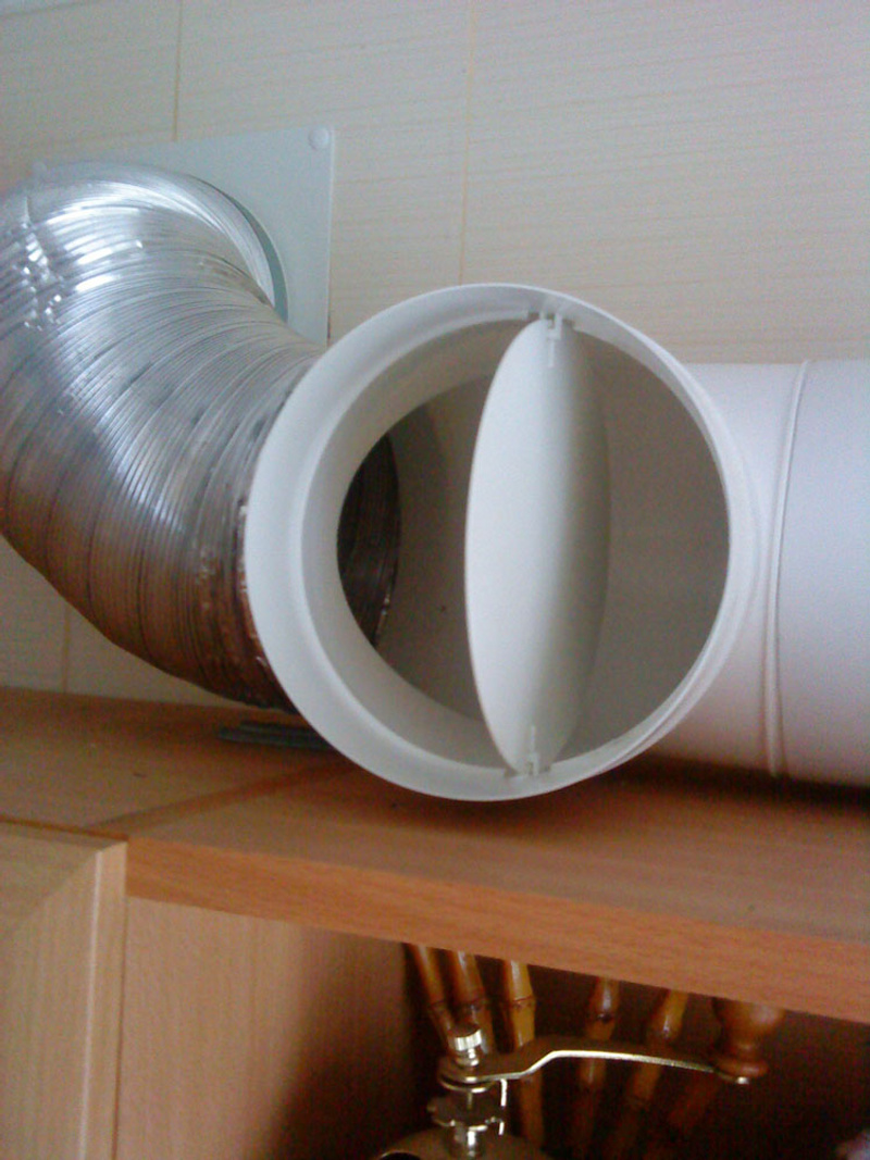

На кухне имеем вентиляционное отверстие-вытяжку.
Выдувает очень хорошо. Лист бумаги прилипает.
Вопрос. Если я поставлю над плитой вытяжку и гофру вставлю в вентиляционное отверстие у меня вытяжки уже не будет. Т.е. она будет когда будет вентилятор работать в вытяжке, что над плитой, а во всё остальное время вытяжки не будет? Или как?

Как написали так и будет, расширьте вентиляционное отверстие, и все. Что бы вытяжка была вытяжкой, а вентиляция вентиляцией

либо тройник с клапанми приколхозить
А как его расширишь? тройник с клапоном более реально. А если все таки расширить все равно клапана нужны
200978
Клапан только на приточку, если у Вас приточка., еще посоветуйте клапан с электроприводом

Dino_Barren
а как расширить? кирпичную стену разбирать? но судя по ширине самого отверстия веншахты оно как раз на ширину дырки. а вверх расширять там уже потолок.

Значит чуть ниже, там толщина стены от силы в кирпич. В этой ситуации получается так, гофру либо трубу от вытяжки все равно потяните к вентиляции, соответственно прийдется зашивать коробом( это если вытяжка в углу). Дальше вариант такой, либо предварительно вставить тройник и вентяляцию выводить через потолок, либо расширить ниже и вентиляция получится ниже короба , не взаимосвязанная с вытяжкой, то есть получается вытяжка в коробе, и решетка вентиляции на стене. Не знаю Ваших параметров, куда и что Вы тяните, так на вскидку, но обычно так

ого я тему заварил.
вобщем я спрашивал вот про такую схему,
посмотрите вложение. вот что я хочу сделать.

А если вентилятор с обратным клапаном, то в неработающем состоянии он перекрывает естественный выход воздуха из комнаты в вент.канал? Или нет?
смотря какой клапан, листок бумаги приклейте на вентилятор с обратной стороны и не замарачивайтесь с этими клапанами, или целофан прилепите, и все будет работать. покупной если будет тяжелый может тяги не хватить просто

Если в общий вытяжной канал - много проку не будет. Производительность определяется не мощностью вентилятора а сечением вентканала, то есть не больше чем сейчас.
Если в дополнительный выход помимо предусмотренной проектировщиками вентиляции естественной - то хорошее решение.
fensterbau
Едкий Калий
...ДА в одну сторону. но такой клапан создает сопротивление на выходе... значит при перепаде давления ниже расчетного.. вентиляции не будет. Например у Вас пластиковые окна и они закрыты.
Как так??? Куда же воздух-то пойдет, если все заклеено???

Этаж у меня 5 из 14, новостройка, вентиляция работает хорошо - листок бумаги держит при открытом окне, окна - ага, пластиковые. Про приточку - это понятно, конечно надо хотя бы окна при работающей вытяжке открывать на проветривание.
А бывает такой вентилятор без обратного клапана? Может его поставить? Всяко же лучше, чем просто решетка. Но опять же, если соседи снизу воткнут вытяжку в канал, то придется дышать их запахами.
разве сказали приклеить, я сказал сделать, с Вами женщинами всегда так
если бы сказал приклеить посоветовал бы скотч, физико механические процессы объяснять не буду, лень. А залепить и валенком можно

1, я уже писал, что не специалист
2, -Вы сами ответили на свой вопрос... обратный клапан Вам нужен... чтобы не нюхать обеды соседей..Если стаите мехвытяжку / вентилятор/ - тогда да. Но внимательно! советы продавцов могут оказать Вам медвежью услугу.. .если вентиляция будет разбалансирована. Ну не знаю чем здесь можно помочь... изучать теорию и практику разве что.
По моему личному опыту со совей работой - усилители естественной вентиляции хорошо справляются слабые вентиляторы с обратным клапаном и автоматическим включением. либо с постоянной вытяжкой. вполне достаточно производительности от 20 до 70 кубометров в час...
но это мое мнение неспециалиста - надеюсь если я не прав - меня поправят.
Кстати - вентканалы туалетов и кухонь ВСЕГДА были разделены..

Ну и еще хотел добавить - если я говорю о принудительной вентиляции в каналах ,предназначенных для пассивной вытяжки - то только дв случае если пассивной вытяжки нЕДОСТАТОЧНО. Никакой проект не в силах предусмотреть всего...
Если у Вас вытяжка хорошая - то вам вполне может быть достаточно ПРИТОЧНОГО клапана, врезаемого в окно, в стену, или как у Зигении - не важно, это может быть дешевый аир-ригель за 500 рублей... главно чтобы воздух поступал.
листок бумаги ПРИКЛЕЙТЕ на вентилятор с обратной стороны и не замарачивайтесь с этими клапанами, или целофан ПРИЛЕПИТЕ, и все будет работатьКак еще понимать слова "приклеить" и "прилепить", если именно так и написано?
