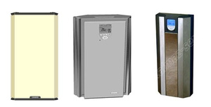

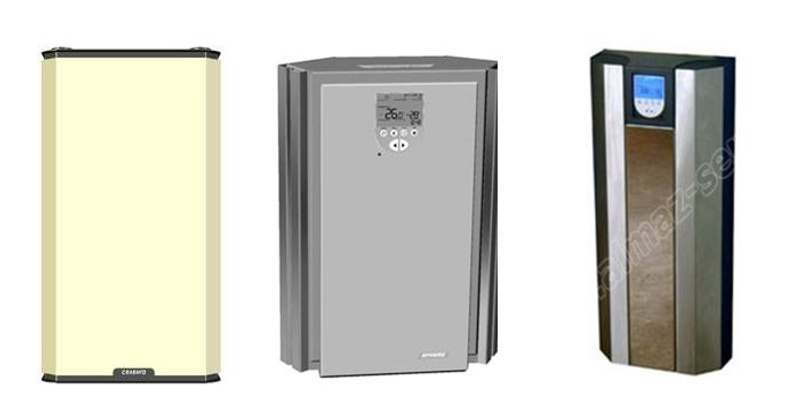

А вот приточная вентиляция MARTA на сайте алмаз-сервиса уже интереснее, но по-моему все равно не то...

Здравствуйте, с нашей строны мы можем Вам предложить установочку MARTA с вытяжным вентилятором на вытяжку, самое оптимальное решение для чистого воздуха и практический не дорого. В среднем с установкой MARTA Вам обойдётся в 21000 руб расчитана на 40-60 кв. складчатый и угольный фильтр, меняются раз в год, может работать автономно без использования нагревателя и вентилятора, за счёт разряжения воздуха, то есть при помощи вытяжки. http://www.almaz-servis.ru/?q=node/20 почитайте тут подробнее, может заинтерисует.

Поступили на склад 3 вида приточных установок для квартиры и офиса. Селенга, Сфера, ВМ200.
Двойная и тройная фильтрация воздуха.
