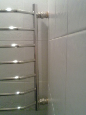

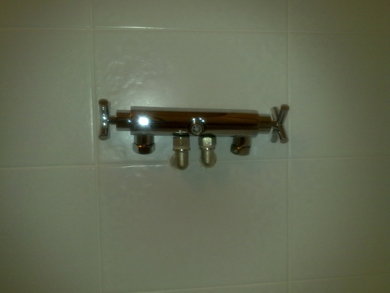

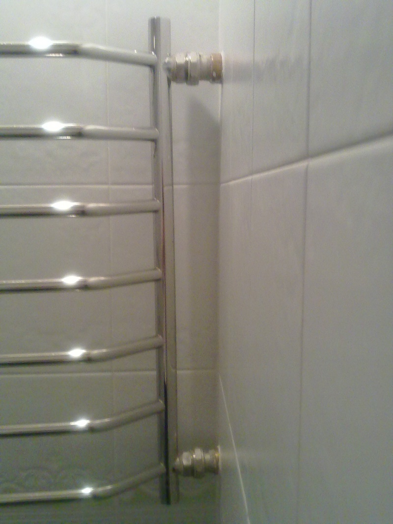

Маньяки мля, раздолбают сейчас тебе пол ваны, чтобы до труб дотянуться на смеситель, а полотенчик если удлинять у него нижний вывод косой- вниз пойдет, увеличится расстояние по осям, и будут его впихивать в натяг
Да нет, полотенчик можно сверху раздолбить и чуть утопить в стену. Под замену будет максимум 3-4 плитки (с учетом тех где крепеж). Но поскольку этот ремонт уже задолбал решил оставить так как есть, в глаза сильно не бросается. По смесителю сказали, что только две плитки раздолбают, но тоже ришил его поставить просто на уголках, развернув сам смеситель на 90 градусов. Порно конечно, но блин, сил уже нет от этого ремонта
Сантехники в принципе не упирались, выслушивали мои предложения, вот плиточник какой-то невнятный, хотя полотенчик это 100% его косяк. Можно было выставить как угодно, просто схалявил, а я как раз этот момент не досмотрел сразу. Щас стрелки косит на сантехников
Хотя вроде по многим моментам спрашивал как лучше сделать

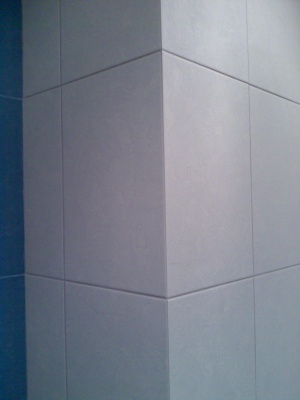

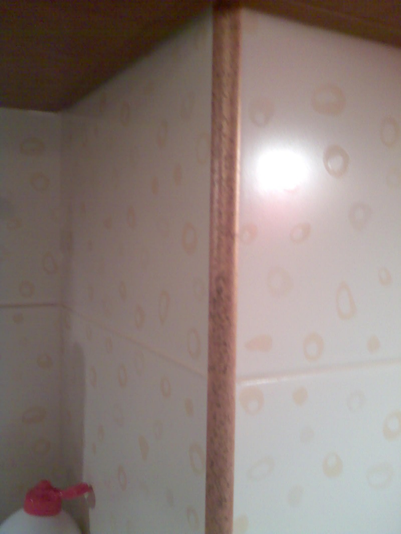

Бывает, когда углы (как внутренние, так и внешние) "оформляют" пластиковыми накладками (не знаю, как правильно называются). Так вот, это считается элементом декора или применяется, чтобы скрыть недостатки плохой укладки плитки? Должна ли отличаться по цене укладка плитки без этих накладок? Как в этом случае оформляются внешние углы? Стачиваются?

Эта пластиковая байда называется - трим-закладка. Трим бывает не только пластиковый, но и металлический. Второй установит только опытный мастер - металл не гнется и тупо крошит глазурь с кафеля. Хотя и пластик пластику - рознь. По ценам - это у всех индивидуально.
Есть еще вариант - это стачивание торцов плитки в ус( под углом в 45 градусов) на внешних углах. Ну, а внутренние - просто прирезка плитки и все.

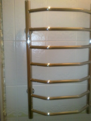

Нужно поменять полотенцесушитель, во сколько мне обойдётся?
Зависит как от самого полотенцесушителя. Мы купили за 5 т.р. примерно. Старый полотенцесушитель снял сантехник, сделал резьбу на трубах, поставил заглушки. За все - 1000 рублей. Потом, зараза, зачем-то включил стояк, с чем и были связаны основные проблемы - 2 недели их вызванивали, просили прийти прикрутить полотенчик, потом - хотя бы отключить стояк, в итоге пришел какой-то хрен пойми товарищ и за 250 рублей отключил стояк. Привинтили полотенчик уже сами, потом нам бесплатно стояк включили назад. Правда, конечно же, в самое неожиданное время, потому большая удача, что все сделали нормально - опыт такой был первым у моего мужа и его брата)
Чуть не поседели) Изначально цену сантехник называл порядка 2000 рублей за все вместе, с материалами (трубы-фиттинги или как там это называется).
