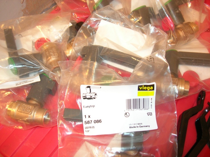

Ну и резюмируя, под каждые тех. условия, а тем более бюджет, есть своя продукция. Если человек перфекционист, он поставит бронзовые Viega, если дилетант или пофигист, то ноунейм с ближайшего рынка)))
