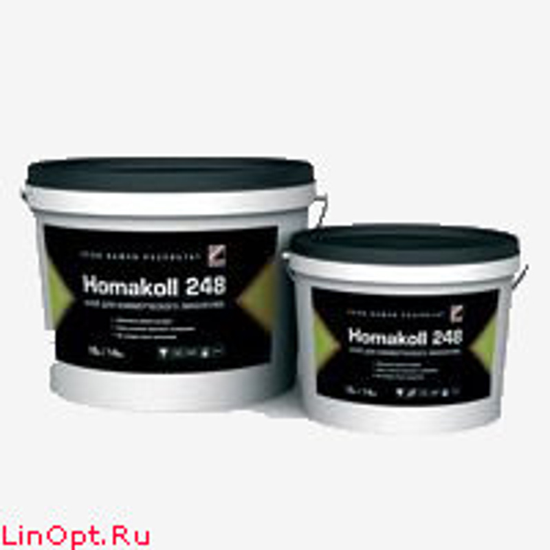

клеил сам на клей для коммерческого линолеума, ибо спец клей в нереально больших ведрах был... 2года как новая...

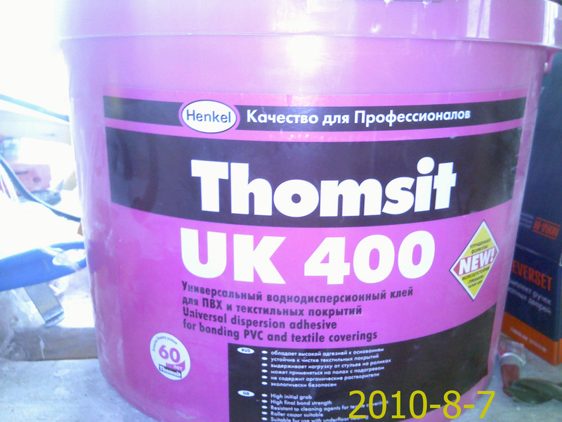

я клеил на такой клей в ведёрке Henkel корейскую ПВХ плитку
нужен зубчатый шпатель
3 года полёт нормальный

есть для них специальный клей который мне насоветовали , и честно очень хороший надо дома глянуть ща не помню что там а вам много надо у меня там остнется вродь немного , пишите ежли чо в лич. или званите
Да мы только в сентябре квартиру будем получать!
Думаем полы все таки ПВХ стелить, вот и собираю информацию! Стелить нужно будет квадратов 70, но делаться будет постепенно. Посмотрите, пожалуйста. какой клей!
я таким приклеиваля такимже пользовался, 2года -ничо не отклеиваеца
Ребят, а расскажите по чем в среднем выходит по итогу пвх-плитка. в сравнении с нормальным линолеумом и ламинатом, сравнивая стоимость материала, а так же расходников в виде клея.
вот такой клей у меня, а про стоимость ПВХ относительно линолеумаи ламината она дороже но служить дольше и качественнее ламината
