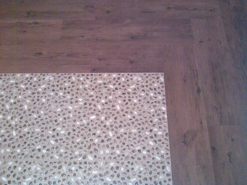

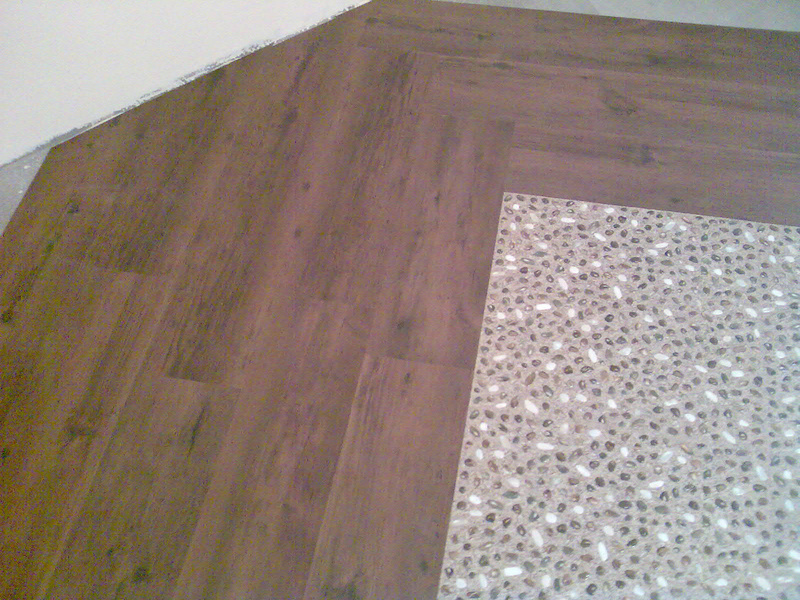

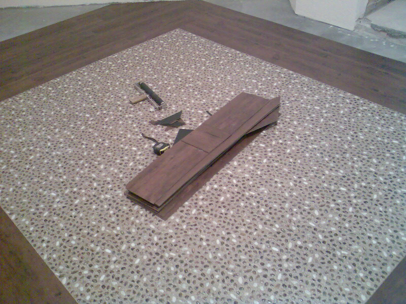

Смело! Это часом не Декория 1762 по кругу? Не в БМ брали? На мою похожа.
Да, мы - плиточники - такие затейники!
А понятия не имею что я там клеила - что уж принесли...
Как такая раскладка ляжет в неправильной комнате? Комната пятиугольная чтоль?
Точно не помню сколько там углов, кажется даже поболее - она вообще смешная. Это кухня. Смотрится очень даже симпатишно. Просто у меня фотик помер когда работу сдавала)))
Для кухни само то! Комната смотрелась бы слишко своеобазно.
