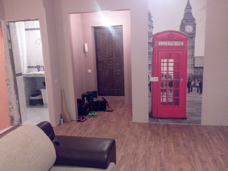

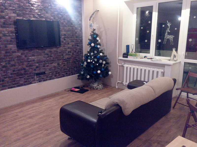

Укладываем первые несколько палет. Упаковка - ок, Инструкции - ок, плитка немного тоньше Кореи (общая толщина), эластичней чем Корея, калибровка - гуд. Вобщем нормальный продукт.
