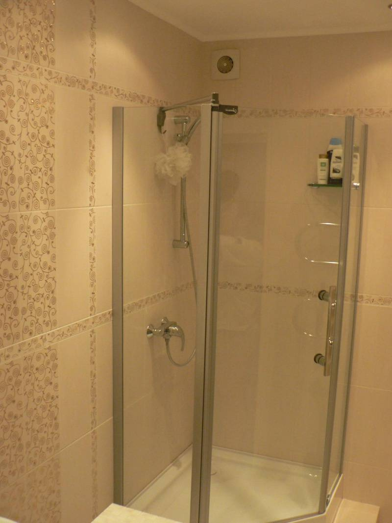

лучше всего берите и клейте плитку сами)если будет криво хоть не обидноЯ недавно закончил с кафелем в ванной. Делал сам.![]()
До этого лишь однажды выкладывал кафель самостоятельно (очень давно), он впоследствии от стен по всей плоскости отошел и держался только на затирке. Это от того, что поверхность под плитку плохо подготовил, не до конца удалил набелы и краску.
После два раза мне кафель укладывали профессионалы (удачно, но не задёшево).
И вот на этот раз (в связи со скудностью ремонтного бюджета) снова делал сам. Уже как положено, где надо тщательно сдирал, грунтовал и пр.
У меня часть перегородок были деревянными с очень хлипкой штукатуркой поверх. Сносить и возводить их по новой не стал. Обложил снаружи ГВЛом влагостойким, привернул шурупами (пройдя насквозь штукатурку) к деревянной основе перегородок. Углы 90 градусов соответственно между стенами не выводил.
Выводы: Более-менее наловчился с кафелем только к концу, поэтому пол (в отличии от стен) получился почти идеально. Трудозатраты немерянные. Полного удовлетворения от собственного творения нет. На будущее - ну его к чертям собственное творчество, каждый должен заниматься своим делом.
Konst5
Полного удовлетворения от собственного творения нет. На будущее - ну его к чертям собственное творчество, каждый должен заниматься своим делом."каждый должен заниматься своим делом" - золотые слова
