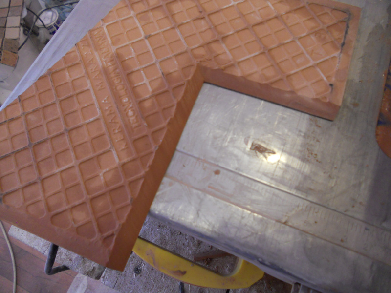

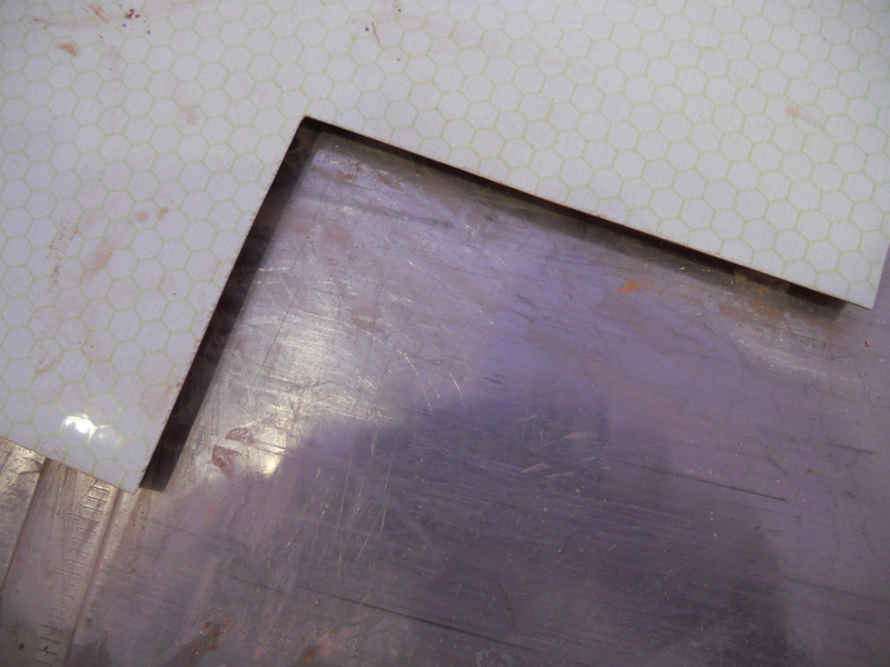

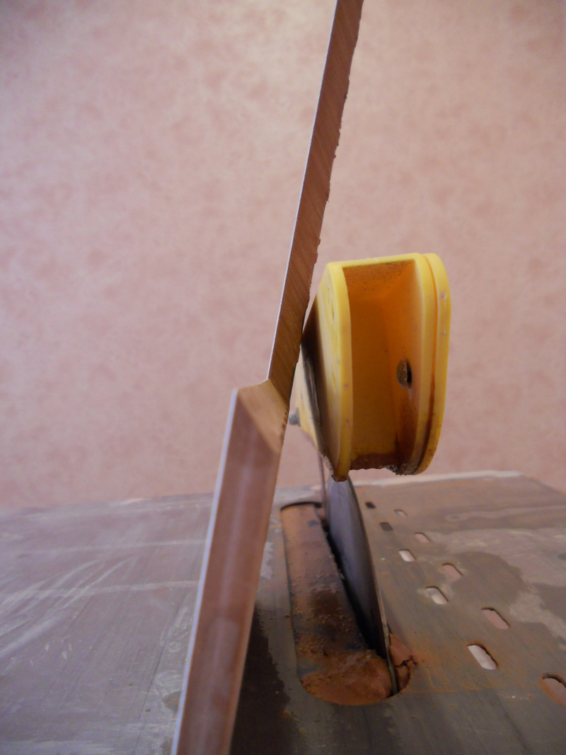

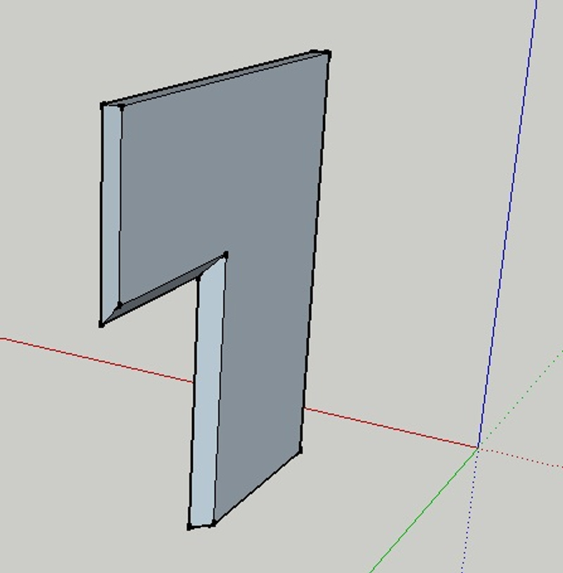

Здравствуйте, может кто-нибудь запилить плитку под 45 градусов? Мои мастера,как выяснилось не умеют этого делать.Или подскажите где можно такое сделать? Спасибо ответившим.

VesnaKrasna
Здравствуйте, может кто-нибудь запилить плитку под 45 градусов? Мои мастера,как выяснилось не умеют этого делать.Или подскажите где можно такое сделать? Спасибо ответившим.Добавлю: может есть окно в несколько дней у мастера,кто может хорошо выложить кафельную плитку в ванной и туалете, нужно уметь запиливать плитку под 45. Плитка Kerama Marazzi размер 30*60. Приступать можно сразу.

chotman999
Любой станочек для резки кафеля позволяет сделать резку под 45 градусов.Ваши мастера видимо не хотят этого делать.

chotman999
Но это же тогда не 45 градусов нарезка. Первый раз слышу о подобной г-образной нарезке.Для чего она нужна? Если оформить углы, то достаточно резать под 45 градусов и стыковать обе плитки.

А можно рисунок сей конфигурации? Что за буква "Г" да еще под 45 градусов?

Fomichev_Vl
Видимо имеется в виду фигура, представляющая собой четырехугольную плитку с выбранной четвертью и сторонами, получившимися в результате выборки, сточенными под 45.
