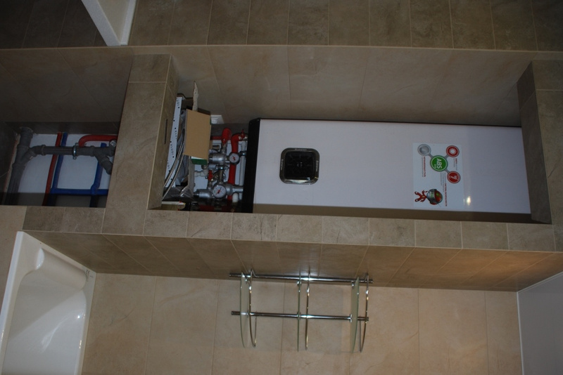

Смонтировал люк скрытый под кафель. Швы заделал силиконовым белым герметиком, прорезал под 45 градусов. Через некоторое время (несколько месяцев) герметик усох прорез стал большим.
Кто чем заделывает такие швы? Силиконовая затирка для швов cerasit c25 будет нормально или также даст "усадку"?

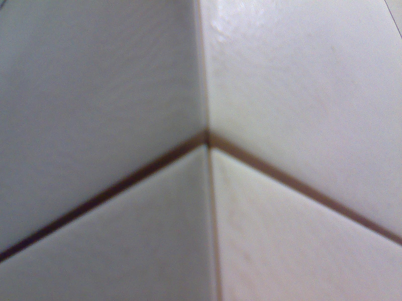

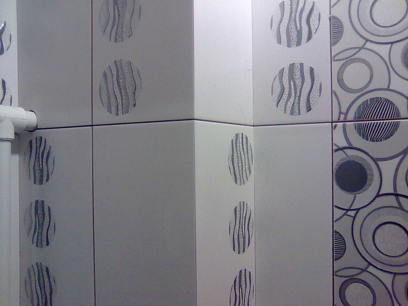

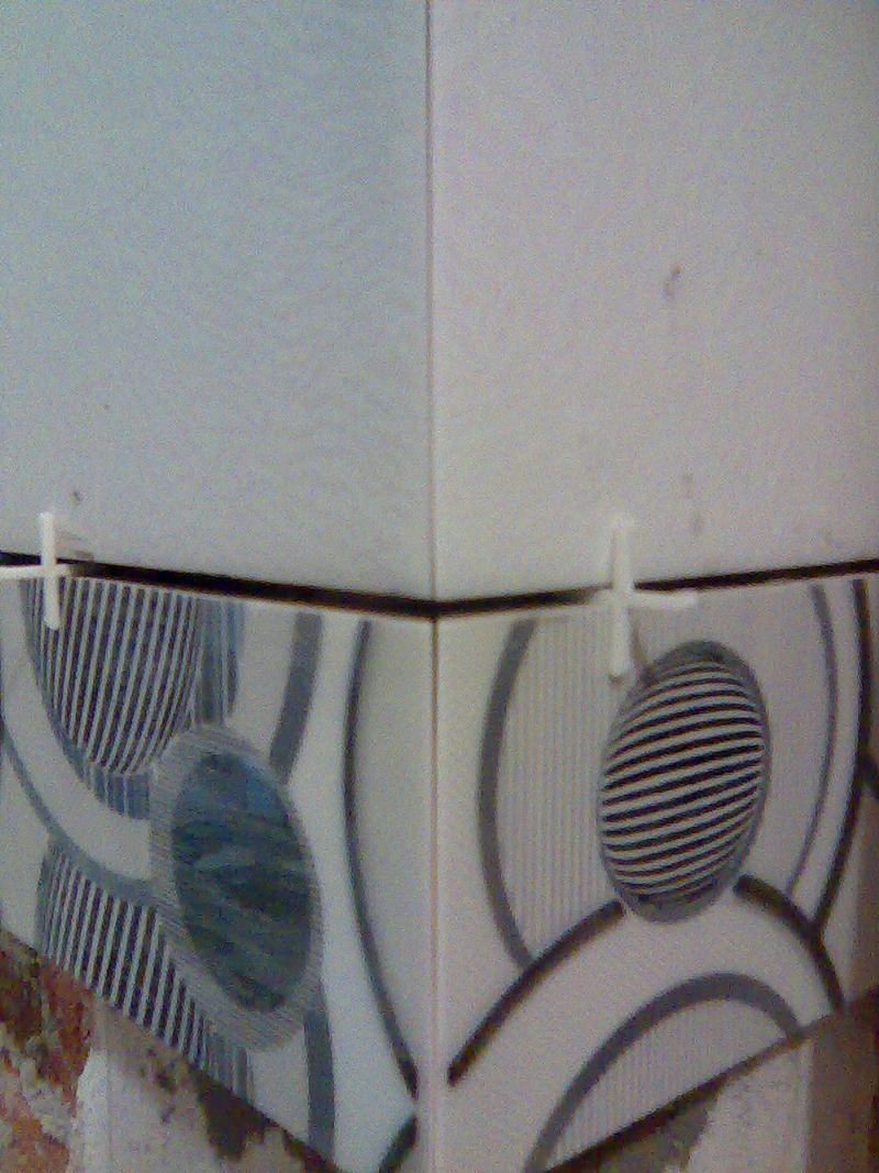

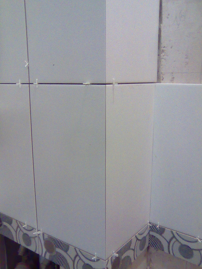

Не томите уж общественность, покажите качество, а то я как то не представляю как, например в моём случае, при длине плитки в 750 мм и некоторой её изогнутости, можно дать такой минимальный зазор
Толмач, о чем разговоры дилетантов в любой профессии хватает(не знают просто что идеальной плитки не бывает - весь вопрос в отклонениях)
вам отвечу особо ! во первых-если кафель изогнут в плоскости в несколько миллиметров то,разумеется его не выгнешь и щель останется на изгибе ! во вторых-длина плитки напрямую влияет на отклонение по срезу! и третье- (поясню для особо дотошных) после сноса основной части "торца" (более чем в 45 градусов) доводится наждачной бумагой до самой глазури,если плита выгнута, больше к углам а если вогнута то середина. само собой, такая подрезка делается не в "бабушкиной" ванной и не с кривым,выгнутым,разноразмерным кафелем формы винта ! все прекрасно понимают что, от качества плиты, напрямую зависит конечный результат. естественно при наличии таланта и правильном расположении рук ) . я понимаю что фото это не показатель но, потенциальному клиенту могу и на месте. всем спасибо!
Отделочник54

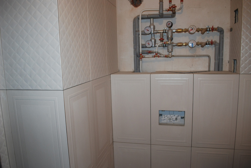

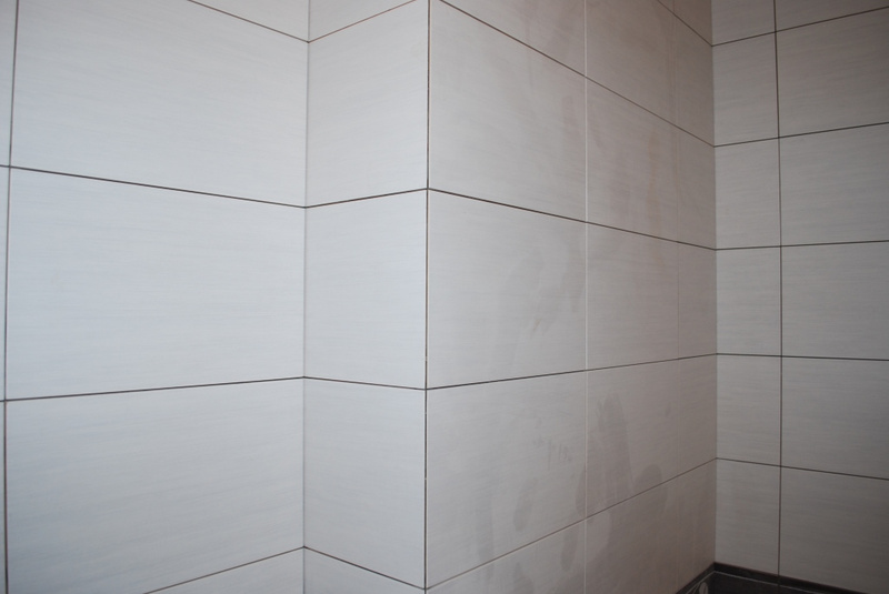

Уважаемый... Нашли чем хвастаться... Конечно для ничего не понимающего обывателя, неплохая реклама, но на профессиональный взгляд, полнейшее незнание предмета! Наружний угол не должен сводиться в ноль, наружний угол должен иметь шов того-же размера что и все швы на плитке, как и внутренний угол. А в вашем случае, если угол сделан без шва, на углу очень быстро появяться сколы. Вот тут http://dom.ngs.ru/forum/board/house/flat/1914238817/?fpart=2&per-page=50#Post1967325808 пользователь Александр..... как раз описывает сложившуюся проблему, после таких как вы "умельцев".

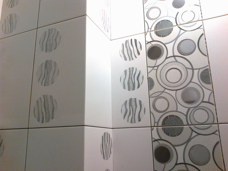

Вот вам несколько фото для примера, везде крестик 1.5мм по умолчанию, использование больших крестиков как в вашем случае, считаю просто не проффесионально. И не нужно мне тут рассказывать что размер крестиков зависит от плитки...

Сколы на углах появляются не от толщины уса, а от неловких и не учитывающих новые реалии помещений движений владельцев оных.
И таки размер крестиков не зависит от плитки, но от ее размеров, геометрии, кубатуры помещения, замысла дизайнера и хотелок владельца помещения.

В том-то и дело, что сведенный в ноль угол заполнить расшивкой невозможно при любом уровне профессионализма, потому как там просто нет места для расшивки.

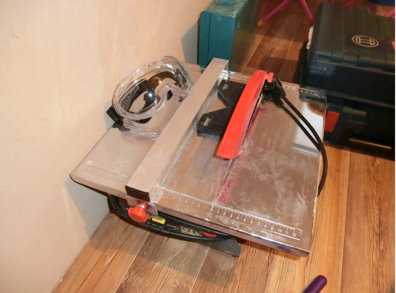

Подскажите профессионалы-плиточники.
Есть плиткорез, простой Prorab. На нем установлен диск для кафеля.
Режется этим диском кафель и рез получается ровный и красивый.
Режется этим диском керамогранит и рез получается со сколами.
Биений нет.
Вопрос: в диске ли дело? если купить хороший диск для керамогранита улучшится ли ситуация с ровностью реза ?
Биений нет.
Отделочник54
На 90 процентов в диске, но ещё может плиткорезу не хватать обортов. В общем начинайте от простого, обычная плитка гораздо мягче по своей структуре чем керамогранит, соответственно и диски для разных материалов нужны разные.

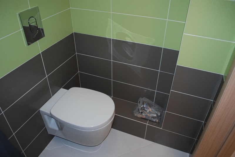

Нужен профессиональный мастер для укладки плитки в ванной и туалете (стены и пол), все вместе около 45 кв.м. Кирпичная новостройка, стены и пол ровные, расположение - возле Ауры. Все предложения в личку, можно с фотографиями своих работ.
По причине занятости мастеров и поджимании сроков изготовления кухни, было принято решение уложить плитку на фартук самостоятельно. Для чего были приобретены все необходимые для работы дивайсы.)))Гуру сильно тапками не бросайте, плитку укладывал впервые в жизни. Задача минимум, чтобы получилось, максимум - понравилось... Пака меня самого, результаты моей работы устраивают... Правда не обошлось и без косячков, но, полученное удовольствие от самостоятельно выполненной работы, перебарывают все негативные моменты...

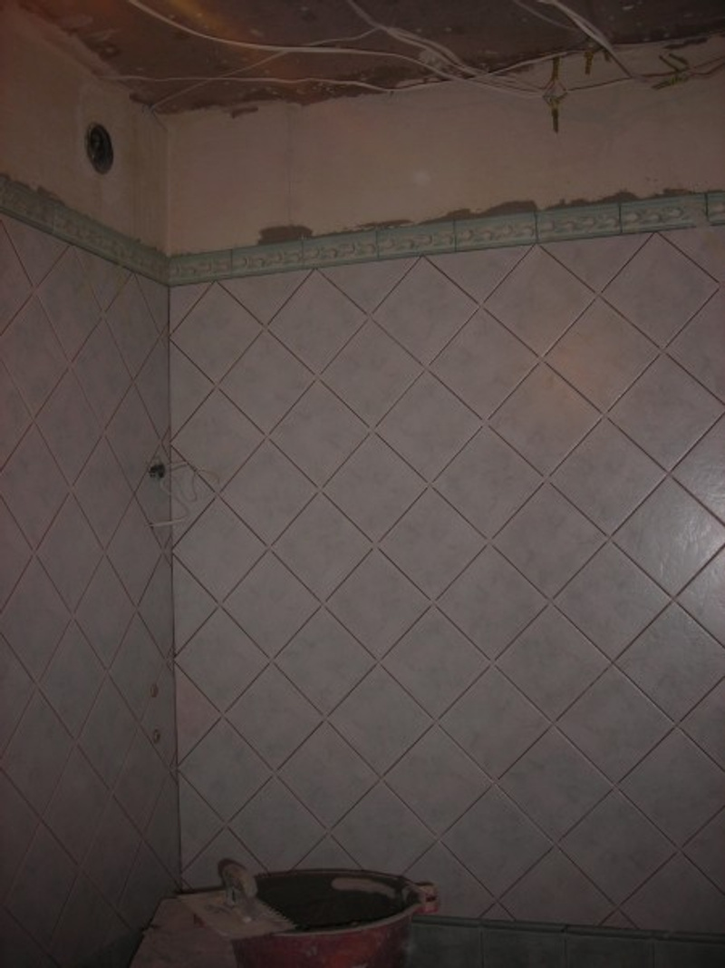

Мастера, подскажите. У меня на стенах в ванне была сделанная застройщиком, как сказал отделочник штукатурка на основе извести и песка. Мастер сказал надо сбивать, сбили. Но полностью кирпич от нее не очищен. Насколько должен быть очищен кирпич, если планируется сверху цементно-песчаная штукатурка?
Неплохо) Пара моментов:
- скрепленную плитку лучше разрезать на отдельные плашки - далеко не всегда расстояние между плитками хорошо выдержано и может не совпасть с размером приобретенных вами крестиками;
- чтобы плитки не сползали под весом последующих рядов, крестики надо вставлять плашмя между углами
