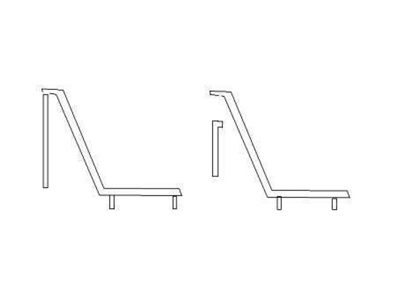

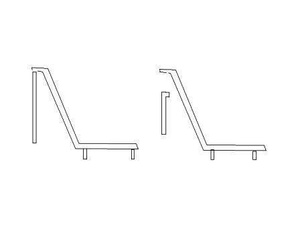

то, что на ваших фотографиях — сделать не проблема, это понятно, и все так и делают. Гдеб такого мастера найти, чтобы сделал нетривиально,а вот, как на рисунках, такое можно назвать нетривиальным?
- если ванна в нише, то можно сделать вот как:
то что на первом рисунке - экран держится за стенки, и выглядит как будто он подвешен к бортику ванны, от пола до нижнего края экрана по всей длине свободное пространство около 10 см. Обслуживать под ванной свободно, в то же время ничего не видно сверху. Делается из обычных недорогих профилей и ГКЛ (ГВЛ), облицован плиткой.
на втором рисунке - то же, только экран более узкий, "парящий". Выглядит лёгким и съёмным (его в принципе можно даже сделать съёмным, но т.к. он облицован плиткой, он всё же будет тяжёленьким)

Ну назвать можно, конечно, но мне не подходит.
опять же вопрос:такой "подвешенный" экран из чего соорудить, чтоб на нем плитка надежно держалась?

Раз не подходит, то и не надо. Надо делать как нравится))
.. А то что Вы хотите можно сделать:
Профиль(обычный "потолочный" стартовый), держится опять же за стены, Гипсокартон и плитка цепляются также за бортик ванны. Если ботрик прямой и широкий то для страховки можно приклеить тоже профиль на ЖГ - к чугуну холрошо клеится, если нет то можно по- другому, оставить тонкий шовчик вверху, который эпоксидной затиркой потом затереть, будет как монумент, пушкой не разобъёшь)))
Спасибо!
А гипсокартон дополнительно нужно чем-то обрабатывать (я понимаю, что влагостойкий, но все же тут непосредственная близость воды)? И для того, чтобы плитка хорошо держалась на нем под углом -- что на него нанести нужно?
Отделочник54
Как написал stasrem, лучше не гипсокартон, а ГВЛ влагостойкий, он по всем покзателям лучше. От влаги дополнительно грунтовать не обязательно, но если хотите, можете для надежности аквостопом вкруг прогрунтовать. А вот под плитку, мы для более надежного сцепления, бетонконтактом грунтуем.
кафельщик54
СМЛ! Воды вообще не боится и обрабатывать нечем не надо!
кафельщик54
Стекломагниевый лист,продаётся ,но не во всех магазинах есть, я его ставлю только в ванны...
Konst5
ГВЛ влагостойкийпростите, я вмешаюсь.
СМЛ...
Для экрана сгодится что угодно из перечисленного .
Причём чем более влагостойкий материал, тем хуже к нему адгезия плиточного клея, то есть чем "лучше" материал тем более вероятно отслоение плитки. Хотя, отслоение в принципе маловероятно- нольцелых ноль десятых, но из того что я слышал - максимальное количество приходится на СМЛ, затем ГВЛ, и,- никогда не слышал, чтобы плитка падала с ГКЛ)))
То есть, ГКЛ никто никогда не грунтует, как правило;
ГВЛ рекомендуется грунтовать хорошей проникающей грунтовкой (типа СТ-17);
ну а СМЛ я лично использовать вапще не советую - про него много страшилок в инете, типа что воды боится невзирая на обещания, и, нормальный мастер с ним не работает хотя бы потому, что с ним работать очень неудобно - он хрупкий, нежный, крошится, а монтажные расценки те же что и на ГКЛ... Так что, не надо народ баламутить, товарищ Кафельщик

Удалено по п. 9 Правил. Ошибаетесь, ГКЛ лет через ЦАТЬ развалится и грунтовать его обязательно! Гвл, хороший материал и грунтовать НУЖНО, степень защиты от воды тогда будет выше.Потом, СМЛ сам лично проверял на водостойкость,погружал на двое суток в воду и ему по барабану! При соблюдении технологии не чего не отваливается,но Геркулес уже не советую,качество оставляет желать лучшего, я с ним однажды попал, теперь работаю с другими брендами.Работать с ним нормально , также как с Гкл,плохому танцору всегда ,что-то мешает !!!

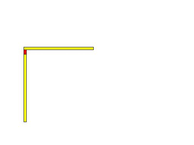

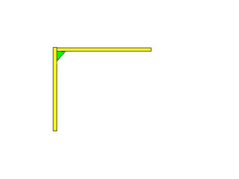

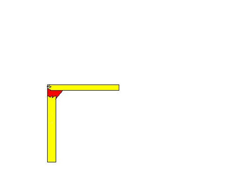

Вопрос к коллегам . Кто как затирает угловые швы , на Г-образном стыке стен или на стыке стены и пола ....Предпологаю два основных варианта ( схематично на рисунках ), хотелось бы услышать мнение .........
Отделочник54
Ответ уже есть в вашем вопросе. Расшивается шов, а не намазывается расшивка на плитку, как у вас нарисовано в первом варианте. Все швы будь то внутренний или наружний угол, должны быть одного размера с основным швом на плоскости и расшиваются они все одинаково. То есть шов заполняется расшивкой.
Лысенький
Принимается . А как быть в том случае если обе плитки подходящих в угол резаные ? ведь в этом случае будет заметен резанный край , сделать из него "фабричный " врятли получиться , не будет ли следующий вариант наиболее оптимальным
Отделочник54
Акуратнее резать, или станок хороший купить, как вариант можно шкуркой край до ума довести. У нас и на плоскости бывает плитки резаные ставятся и проблем не возникает.

Я покупаю брусок * STAYER* и шлифую край,получается аккуратно как с завода. И ещё, точно также где скачет шов.

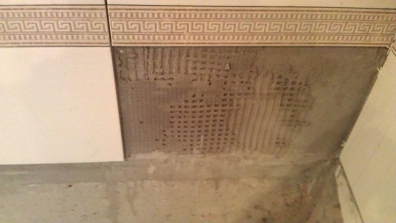

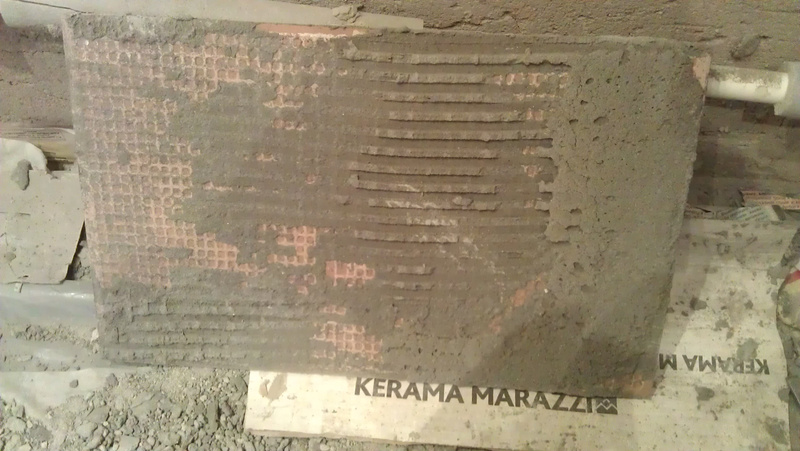

ВиталийНСК
Здравствуйте. Решил выложить кафель самостоятельно. Вроде все получилось относительно нормально,если учесть, что в первый раз. Я был в принципе доволен,пока не попробовал оторвать одну плитку,для того чтобы проверить прочность приклеивания. Стамеской плитка "отколупнулась" достаточно легко,хотя руками оторвать не получалось. Это меня очень расстроило потому что я видел, что правильно приклеенную плитку оторвать невозможно,только раскалывать.
Поверхность я предварительно загрунтовал,клей использовал Церезит СМ11,наносил зубчатым шпателем 6х6 на кафель и на стену. Так вот оторвалась она достаточно легко,а со стены и кафеля клей не отваливается. Открытое время и время корректировки я не превышал 100%.
Прошло 14 дней. По идее время высыхания 28 дней(написано на упаковке)
В чем мой косяк?
В чем мой косяк?
Отделочник54
правильно приклеенную плитку оторвать невозможно,только раскалывать.Это когда клей использовался CM-17, СМ-11 же обладает меньшей адгезией (для внутренних работ это нормально), что в купе с плохим заполнением плитки клеем (это хорошо видно на фото) и дало такой результат. Даже при качественной укладке плитки на СМ-11, до полного высыхания клея (упомянутые 28 дней) если правильно поставить стамеску и грамотно постучать, плитку можно снять без повреждений. А вот с СМ-17 уже на следующий день, такой номер не пройдет.
ВиталийНСК
То есть мне не стоит переживать,что я сильно накосячил??? На голову не упадет надеюсь?
По плиткам стучал вроде не "бухтят"...
texno
в коэффициенте заполнения + клей втирать нужно а не намазывать
Отделочник54
Накосячил прилично, на голову упасть не должно, но начать отваливаться может и через год, другой, а может десяток лет провисеть, тут гарантий ни каких) Заполнение клеем плохое, судя по всему, на плитку клей не намазывался и всё бы ни чего, но и в намазанный клей плитка не вдавливалась, не притералась, а просто к нему прижималась. Сколько простоит, теперь можно только загадывать. Верьте в лучшее)))
ВиталийНСК
Ну вроде я написал что наносил на плитку и на стену шпателем 6мм,перпендикулярно друг другу,
Что значит "притерать",не могли бы объяснить?
Я прижимал к стене и пошатывал туда-сюда,чтобы клей начинал немного вылезать из швов.Очень часто приходилось использовать киянку,поскольку стена не ровная.
Поймите,я не пытаюсь доказать что я все четко сделал,я хочу понять что конкретно не так.
Люди вроде даже на "точки" кафель кладут и норм вроде.
з.ы насколько я заметил, "рвется" не от стены и не от плитки,а где-то посередине.
То есть от кафель не откалупаешь просто так,от стены тоже,а вот между собой не держится.
