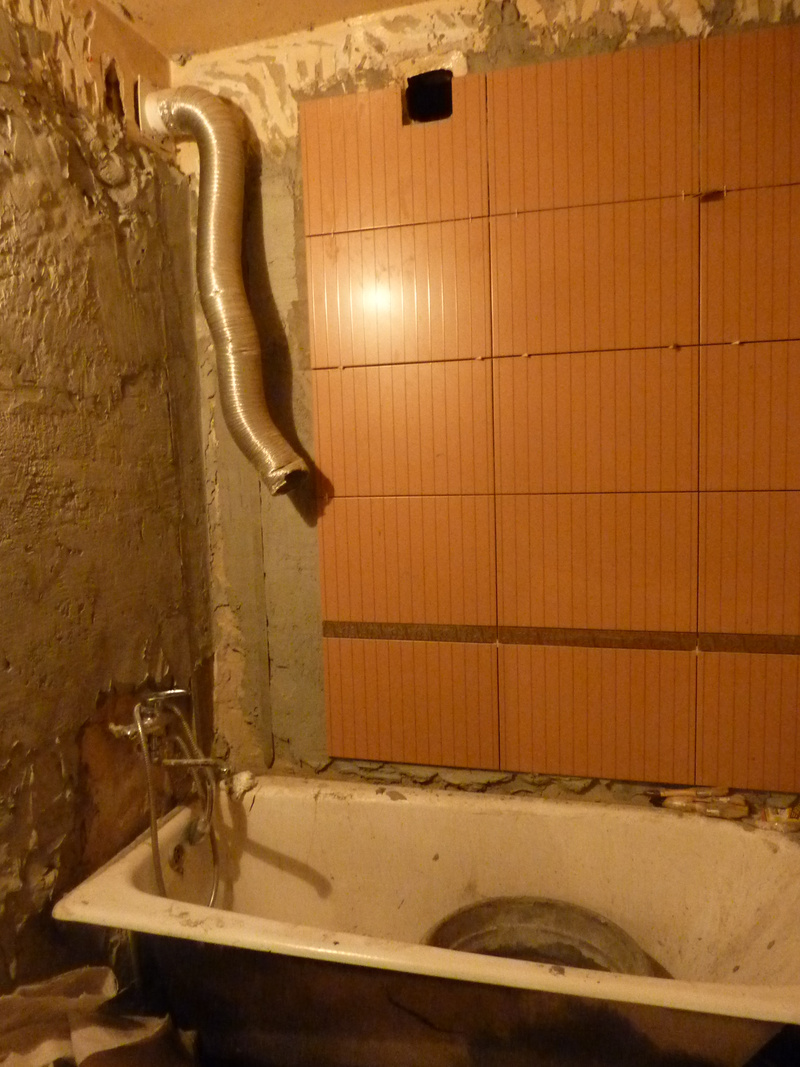

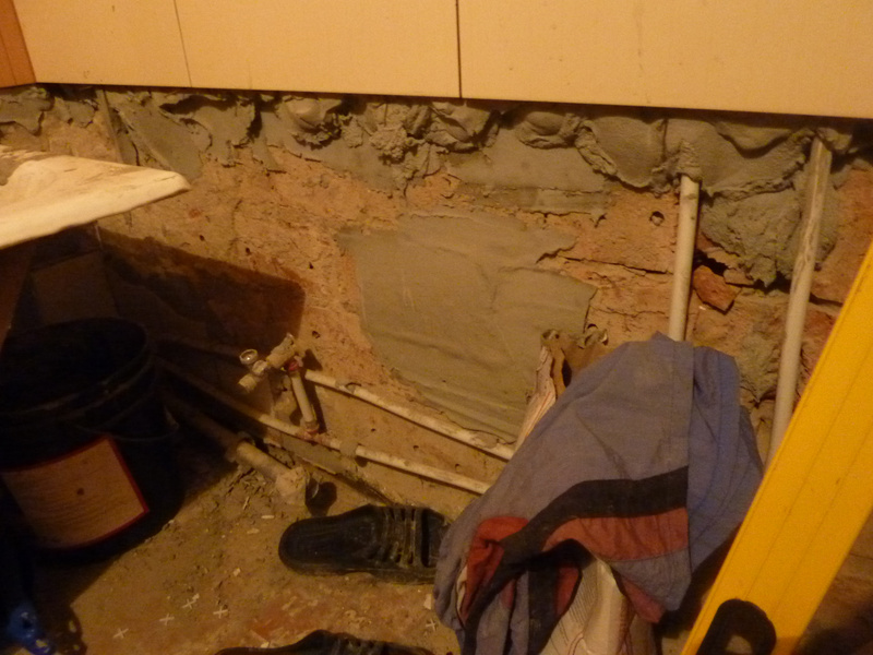

Хочу написать про горе-кафельщика, с которым имели неосторожность связаться в связи с укладкой кафеля и мозаики, зовут Владимир, его рекламирует его подруга Надежда, эл. адрес nadejda@rambler.ru, представился как специалист по мозаике, поверили, в результате выполненных работ оказалось, что мозаику надо полностью переделывать, так как положена криво, с провалами, кафель измазан затиркой, причем эпоксидной, а она не оттирается, он тут же сказал, что переделает, но позже, в общем свалил с концами, в процессе работы постоянно требовал приобрести тот или иной инструмент, хотя как специалист должен был иметь его, телефон не берет, отключает, расчет с ним был по мере работ и к концу был произведен полностью, его тел 9537800520, остерегайтесь его и ему подобных.
Жильцы самостоятельно начали выравнивать такие стены клеем и плиткой по уровню. И деньги кончились и терпение очень быстро. Поняли, что ремонт ванной стоит на самом деле дороже. И потянулсь МЕСЯЦЫ.. Хотя, дешевле было бы нанять профессионала и предварительно штукатурить стены по маякам 200-250 р.кв.м.плитку аккуратно смогли бы положить на ровные стены. Плитка ровно лежит,( правда внахлест в углу)
Хотя, дешевле было бы нанять профессионала и предварительно штукатурить стены по маякам 200-250 р.кв.м.плитку аккуратно смогли бы положить на ровные стены. Плитка ровно лежит,( правда внахлест в углу)Неясно дешевле ли, упаковка клея в 25 кг как раз 200 рублей и стоит.

Здравствуйте, Вы шутите наверное....
Это примерно из той же "серии" как двигатель на автомобиль стоит 200000, весит 150 кг -- кусок железа стоит меньше -- "типа" дешевле. На все существует своя (сформировавшаяся) цена, а как относится к этим ценам - все зависит от стоимости Вашего личного времени и от уровня качеств которое получается на выходе.
Профессионал выравнивает не клеем . .

А нарушение технологии никого не смутило? На втором фото видно, что к низу толщина слоя клея достигала уже более 10 см !. Поэтому и бросили самостоятельно это делать и стали мастеров приглашать
да не всегда
да и штукатурят тож не всегда, во так
а по клею результат можно продемонстрировать
