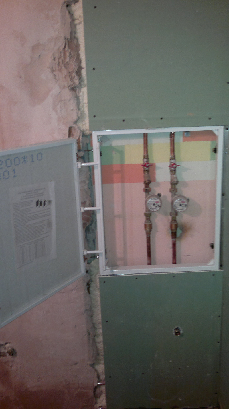

подскажите кто знает..
где можно купить магниты мощные в корпусе для скрытого люка в гипсокартоне?
готовые люки не предлагать очень уж дорого(((
В БМ есть салон Люки-невидимки. Может, у них и магниты есть отдельно. В ГИСе телефон есть
был у них.. отдельно магнитов нету((
были вместе с рамками, но они жидкие
подскажите кто знает..Поспрашивайте у знакомых сломанный винчестер от компа. В нём стоЯт два неодимовых магнита- плоские и очень сильные.

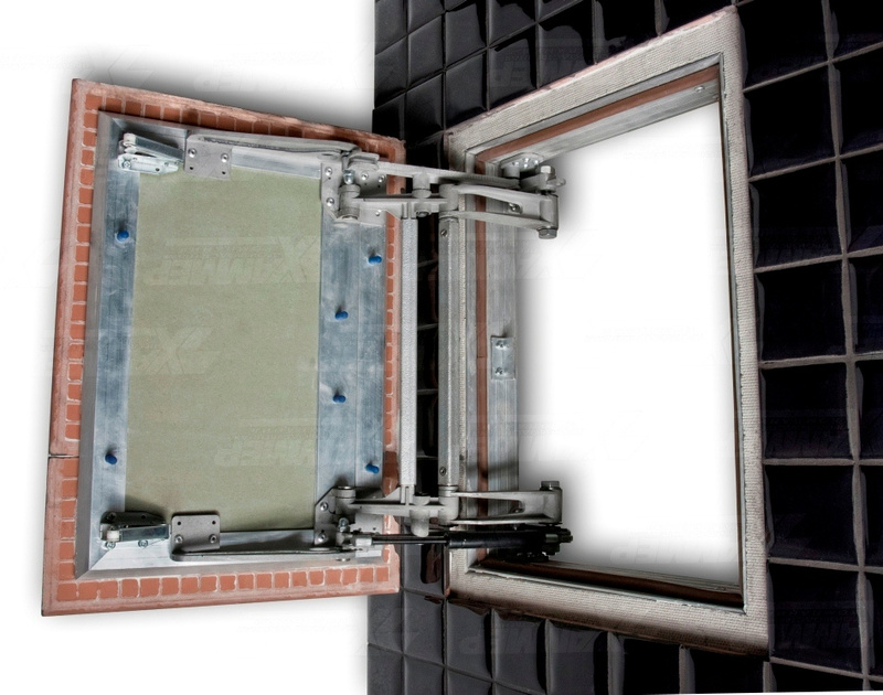

Помимо этого торгуют и люками-"невидимками"Люк-люку рознь.
1. Вы плитку на один год клеите? А что Вы будете делать, если через год петля люка или механизм запирания из строя выйдет? Наверное переклеивать плитку.
2. Крышка люка может болтаться или неровно заходить в проем после монтажа, а это - скол плитки. Итог аналогичен - переклейка.
3. Люк стоит в ванной или в туалете с большой влажностью. Если крышка из дешевого материала - она вздуется и плитка отвалится. Итог очевиден.
Поэтому лучше заплатить за качественный люк на 500-900 рублей больше и не иметь проблем.
В ТЦ Lexx, на Волочаевской, в этом плане самые лучшие люки.
Тройная петля. Замки с двух сторон, подпружиненные. Стенка люка- ГВЛ. Люфтов в дверке нет.
Ну а то, что Вы так рьяно рекламируете свой товар, так и понятно- "каждый кулик хвалит своё болото"
Я не ругаю и не рекламирую. Я констатирую.
По вашему люку: петля у Вас не тройная, а обычная хлипкая. Перемычек на дверцу можно приварить хоть 10, но петля от этого 10-ичная не станет. Использовать, судя по фото, еще толком не начали. Через пару лет можете отзыв оставить.
Ни в коем случае я ничего плохого сказать не хочу. Жаль, что на момент покупки у Вас не было выбора, т.к. люки Хаммер в городе всего месяц, как появились. Дверка люка на фотографии двигается в право или лево на петле, что в дальнейшем скажется на Вашем мнении.
Но каждый вправе покупать свое. Могу только сказать, хотя бы из спортивного интереса зайдите в Lexx и сравните конструкцию. Думаю вопросов не останется.
В том то и дело, что аналогичный люк первый раз ставил более двух лет назад (жаль фото не делал)- полёт нормальный, да и иного и быть не может, т.к. в закрытом состоянии провиснуть ему не дают защёлки.
Возможно представленные Вами люки и более жёсткие по конструкции, но есть и такое понятие, как достаточность, а так же разумная экономия, ведь помимо люков, другие материалы тоже ой как не дёшевы.
P.s. Буду в Ваших краях, посмотрю поближе, возможно и заинтересует. Спасибо за приглашение
