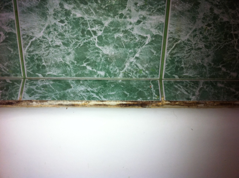

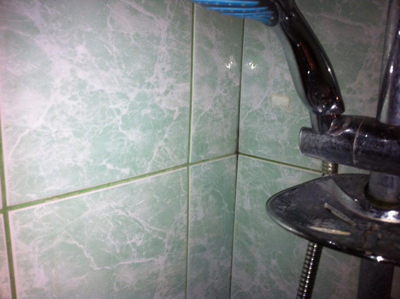

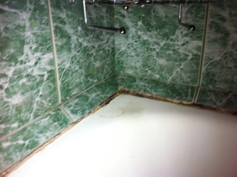

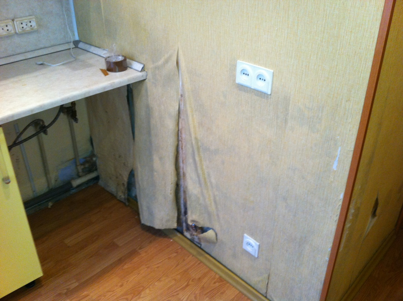

Добрый день!
На стене в кухне образовался грибок от влаги. Влага и грибок на уровне ванной и чуть выше. До НГ стена была влажная, сейчас все высохло. В эти дни никто ванной не пользовался. Я пытался обратиться к Konst5 для осмотра на месте, но он занят. Doca тоже занята. Есть предположение на 80%, что вода просачивается через старую растрескавшуюся затирку. Хотелось бы совета, что с этим делать. Самый верный вариант - это полный ремонт ванной, но сейчас таких трат сильно хочется избежать (ипотека). Вариант номер два - замазать старые швы, ну и полностью обработать противогрибковым средством стену на кухне, и подготовить ее полностью под поклейку обоев, вплоть до грунтовки.
Соответственно, вопросы следующие. Возможен ли второй бюджетный вариант? Есть ли у кого из профессионалов с репутацией время на эту работу. Фотографии прилагаются.
Accept
Грибок образуется не от влаги.
Влага и соответствующая температура только способствуют бурному росту.
Если грибы есть - от них не избавится. Только вариант построить новый дом.
Возможен и, предложенный вами, второй вариант, эффективность будет не очень.
Есть предположение , что профессионалы с репутацией будут всегда заняты, даже если свободны.
В вашем случае, мне кажется, только самому: ручками, ручками...
Konst5
Самый верный вариант - это полный ремонт ванной, но сейчас таких трат сильно хочется избежать (ипотека). Вариант номер два - замазать старые швы, ну и полностью обработать противогрибковым средствомглядя на фото, у меня такое впечатление, что швы и плитка в ванной в нормальном состоянии. И ещё показалось, глядя на фото , что самое большое скопление грибка - вокруг отверстия, в котором проходят трубы с водой и канализация. Но впечатление может быть обманчивым.
...Попробуйте сделать следующее:
Со стороны кухни - снять обои, счистить черноту, обработать антисептиком и посушить вентилятором несколько дней.
пока сохнет в кухне - со стороны ванны почистить примыкание к ванне, счистить ножиком черноту, промыть и заполнить новой затиркой.
Когда там и там высохнет (через недельку) - стену в кухне подровнять штукатуркой, лучше цементной, а плиточные швы, в местах где может попадать вода, промазать пару раз гидроизолирующей акриловой грунтовкой "аквастоп". Взять маленькую кисточку, и прямо "красить" швы грунтовкой.
расходы : грунтовка поллитра - 100 руб, затирка для плитки "геркулес", белая - 50 руб , антисептик - ? ( можно , наверно, использовать отбеливатель для белья или любое хлоросодержащее зелье)...
итого, от 500 рублей ипотека не пострадает.
