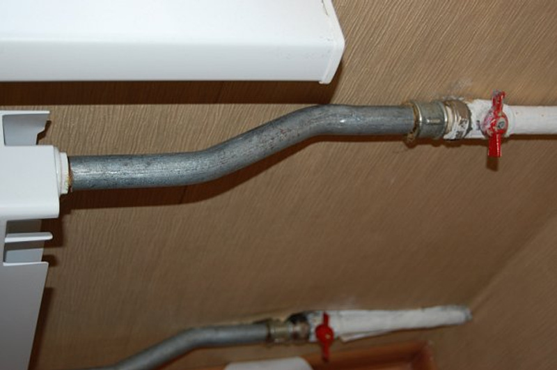

To Rocky_nsk: Вы твердо уверены, что вам нужны именно радиаторы при том, что сейчас стоят конвекторы (если я правильно понял)? Подумайте все же, мб заменить их на другие, более эстетичные конвекторы? Из плюсов конвектора по сравнению с радиатором:
1. В нем нет застойных зон
2. У него теплоотдача на единицу длины меньше, что позволяет поставить длинный конвектор, перекрывающий широкое окно
3. О него сложнее обжечься, т.к. закрыт кожухом (актуально при наличии маленьких детей)
4. Там дрыхнет кот.
5. Как правило просто приварен к трубе безо всяких кранов/американок и пр, что повышает надежность.
Себе бы я сейчас при нынешнем выборе конвекторов не стал ставить радиатор.
