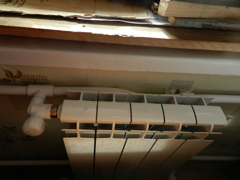

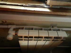

Уважаемые профессионалы, какое ваше мнение по поводу такого устройства, как терморегулятор, который ставится вместо шарового крана на входе в алюминиевый или биметаллический радиатор. Я почитал в интернете про терморегуляторы, вроде, хорошая вещь (удобно - выставляешь нужную температуру, он сам регулирует подачу воды). Я его купил вместе с радиатором.
Но вот как дошло до установки (будут на днях ставить радиатор), почему-то, узнав, что я купил терморегулятор, меня обсмеяли даже сантехники, которые пришли демонтировать старый радиатор.
Вот у меня и возник вопрос - имеет ли смысл установка такой детали? И какова адекватная стоимость? (я купил в Леруа Мерлене за 1600).

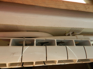

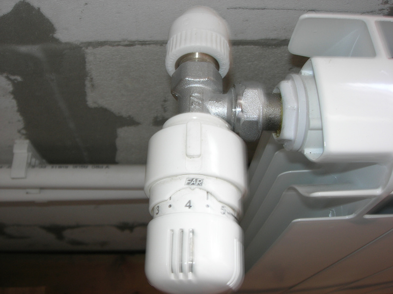

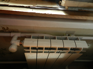

Вещь нужная, если стояки "жарят", установили комфортную температуру и забыли.
В Мурлене ИМХО продают, как правило, ширпотребовские варианты. Кстати, кто производитель Вашей?
Клапана термоголовок могут выходить из строя от грязного теплоносителя.
Для удобства замены некоторые ставят клапана с термоголовками после шаровых кранов.
Проконтролируйте, чтобы термоголовка стояла горизонтально, как на фото, иначе будет подвирать.

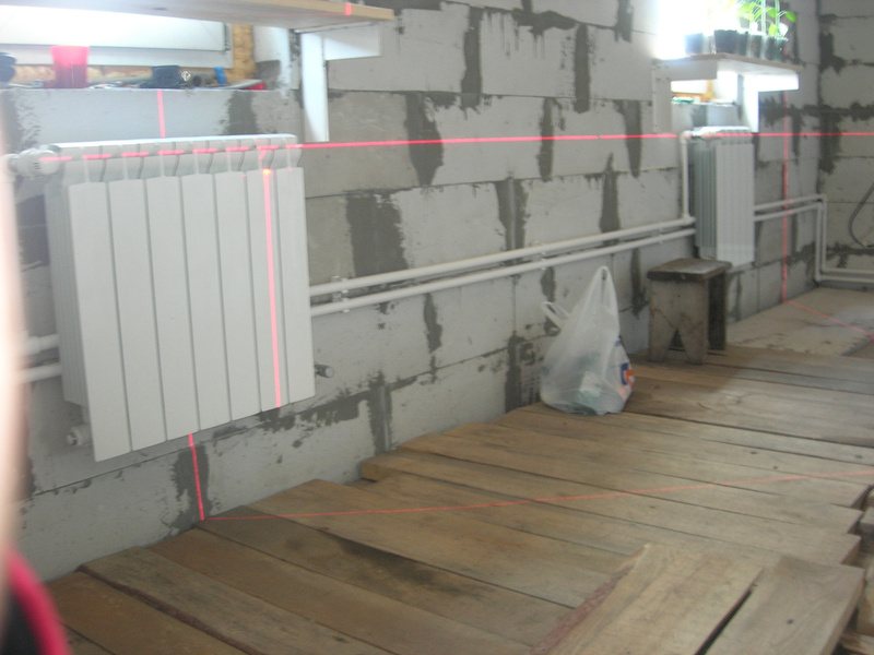

oxygen2610
компенсатор оригинально смотрится
oxygen2610
oxygen2610
на автономное отопление хорощо, а на ЦО не очень, долго не ходят. по этому самый лучший вариант это как Тундра говорит, два шаровых и один терморегулятор., чтобы проще было заменить и стояк не отключать если выйдет из строя

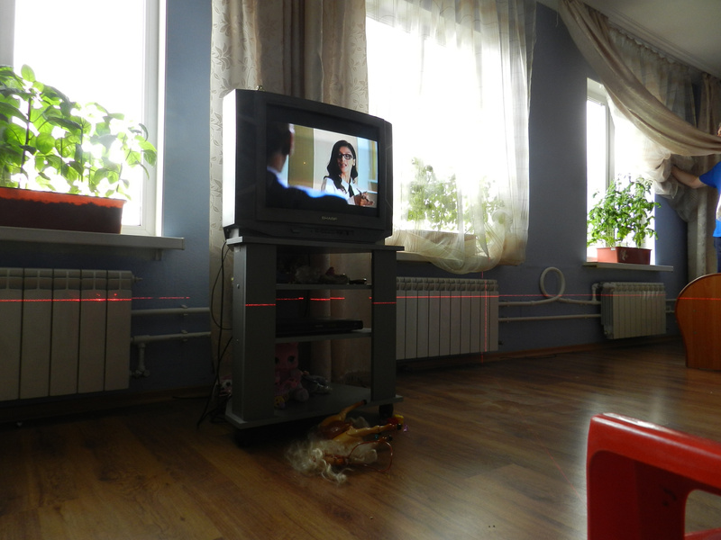

Толмач
Толмач
Такой бы "баян", да на металлобазу )))
За диагональное подключение- респект
По другому бы и не продавило.

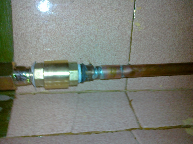

По поводу спирта, здесь не нашел заказывал с казахстана., пробовал протирать шибко эффекта не увидел только припой блистеть начинает и пальцы жжет. гребенка не моя, я только счетчики ставил.
Толмач

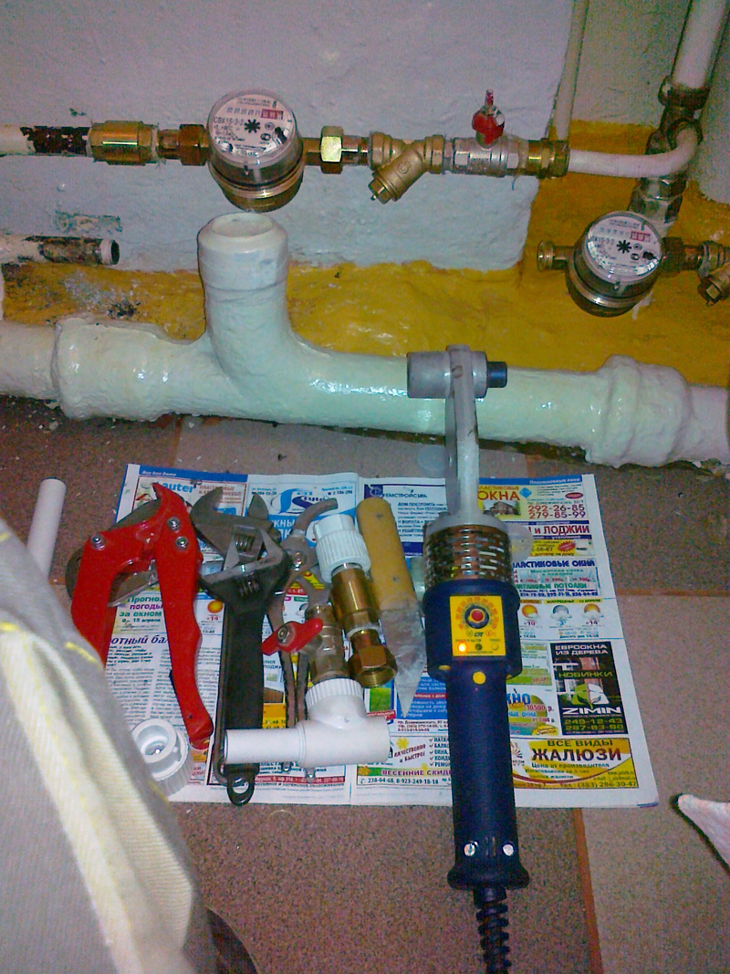

На фото понять трудно, не то качество, но остатков флюса я не увидел.
Припой лучше вводить с противоположной стороны, отмерив на припое длину, равную диаметру трубы (сделать загиб).
Кстати, а что это за ассорти из меди и полипропилена? )))
на мой взгляд для гармоничности не хватает металлопластика )))

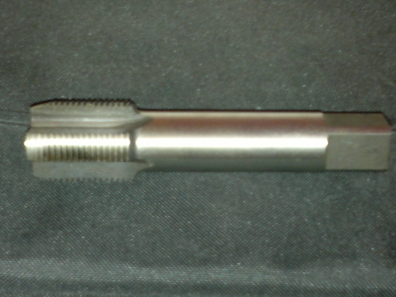

...еще нашел в своем арсенали пару полезных вещей, очень выручают на чугунных радиаторах...При монтаже биметаллических радиаторов, в одном из них, в левой резьбе, оказалась сварная капля, удалить которую подручными средствами не получилось. Пришлось заказать на инструментальном заводе метчик 1" с левой резьбой. Изготовили за два дня

Не знаю, может и никогда, но то, что этот метчик помог продолжить не копеечный проект- это однозначно!
Кстати говоря, мне неоднократно попадались резьбы, забитые краской так, что радиаторный ключ срывался с футорки.

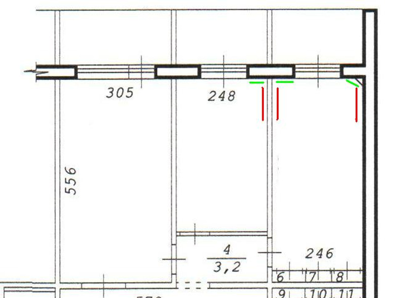

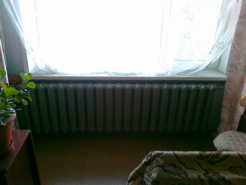

Всем привет!
Квартира в 9 панельке, батареи расположены на боковых стенах. (на рисунке отмечены красным).
Неудобно, так как нельзя поставить мебель, занимают место вдоль стены.
Хотим заменить их на алюминиевые и разместить как показано на рисунке (зеленым цветом).
Возможно ли так сделать? Будут ли проблемы со внешней стеной?
проблем нет, главное чтоб приборы с необходимым количеством секций вошли в Ваши размеры.
