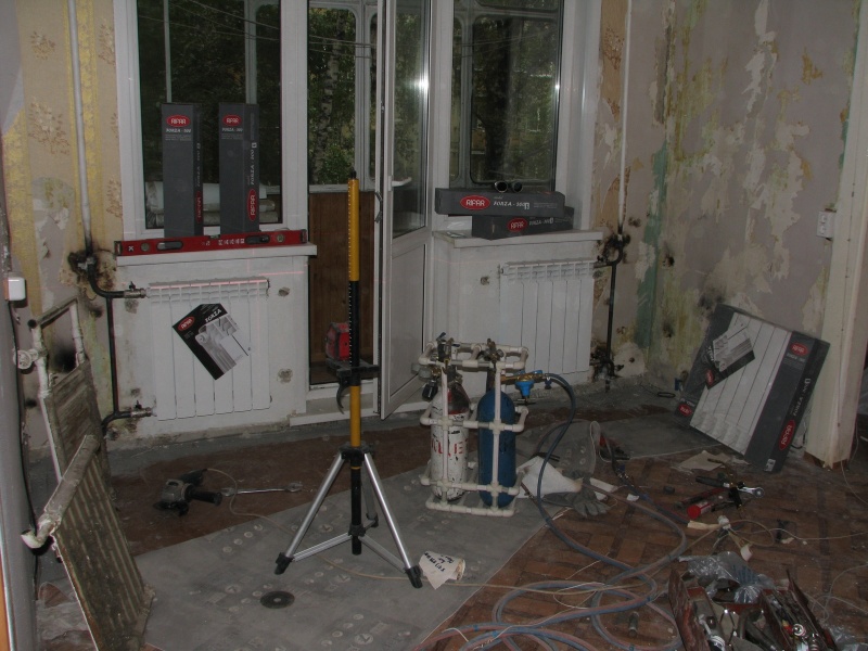

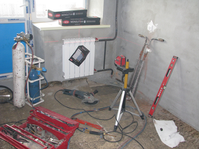

Нужно заменить 2 чугунных радиатора на биметалл rifar 350 в хруще в Бердске. в период с ЧТ по ВТ 18.09
Сталь, качественная сварка либо резьба. С гарантиями на работу.
+7 913 768-30-один четыре
Пациент на фото
Пациент на фото

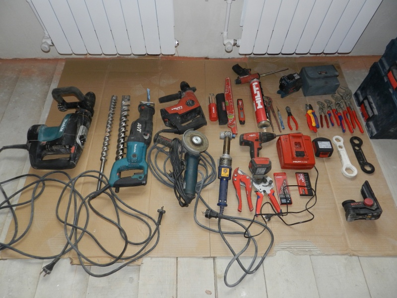

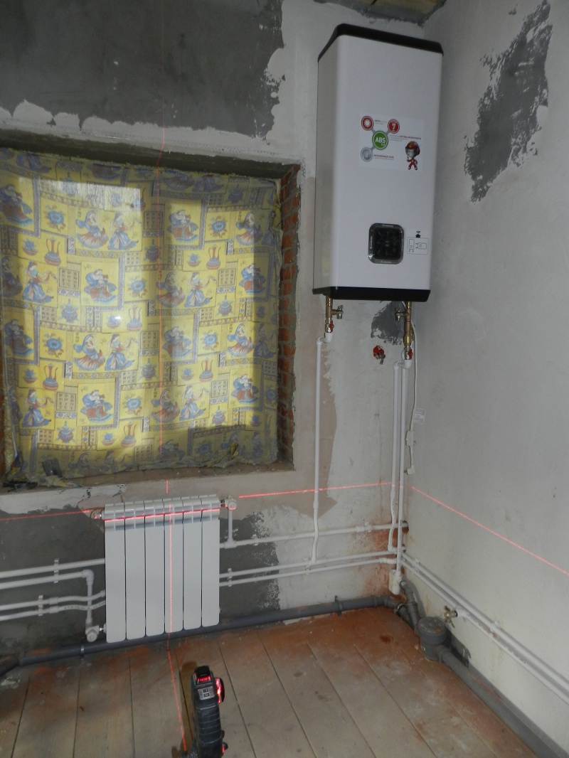

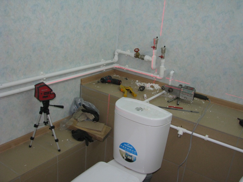

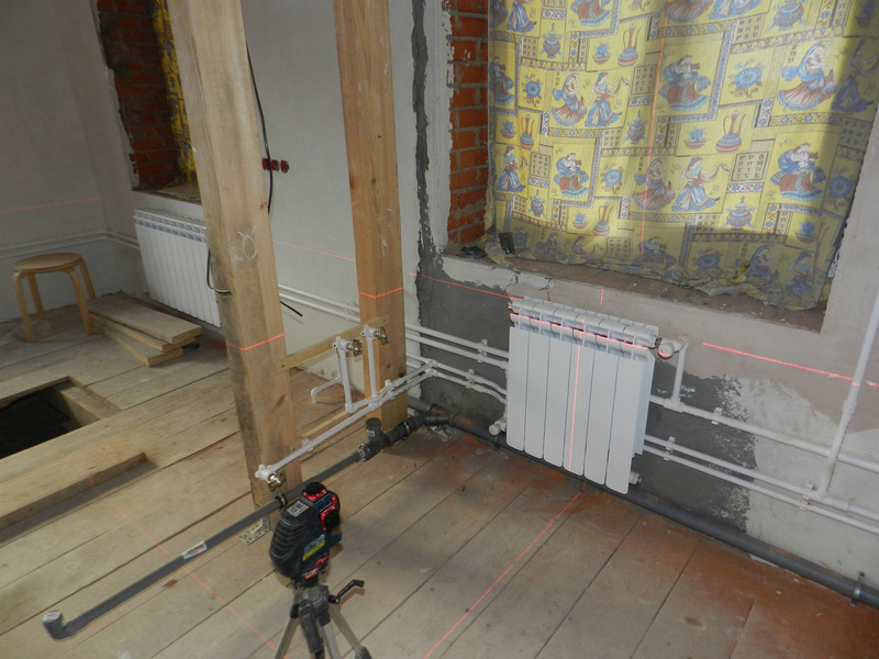

Всё хорошо, но вот на фоне остального инструмента аппарат для сварки полипропилена совсем не ахти- гистерезис до 20 градусов в обе стороны
работаю на полипропилене очень редко (раз в квартал) , чаще на металлопластике (пресс-обжим) , а все лето только на сварке - радиаторы отопления : какой смысл наращивать не ходовой инструмент ?
В надёжности соединений. Не всегда возможна опрессовка, а "паяльник" с разбросом температур неминуемо приводит к браку

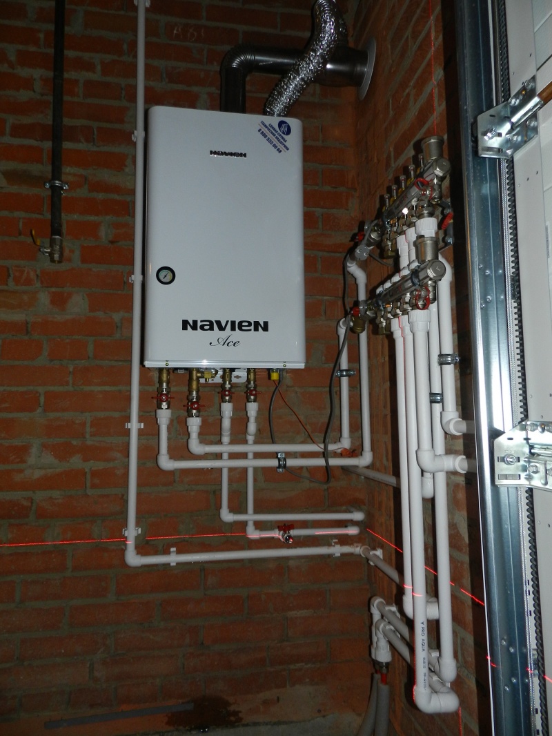

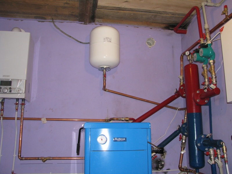

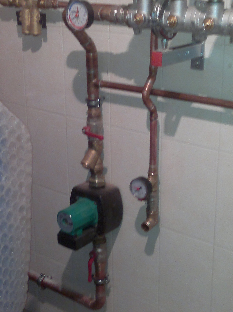

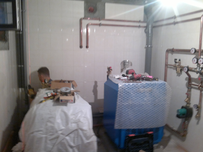

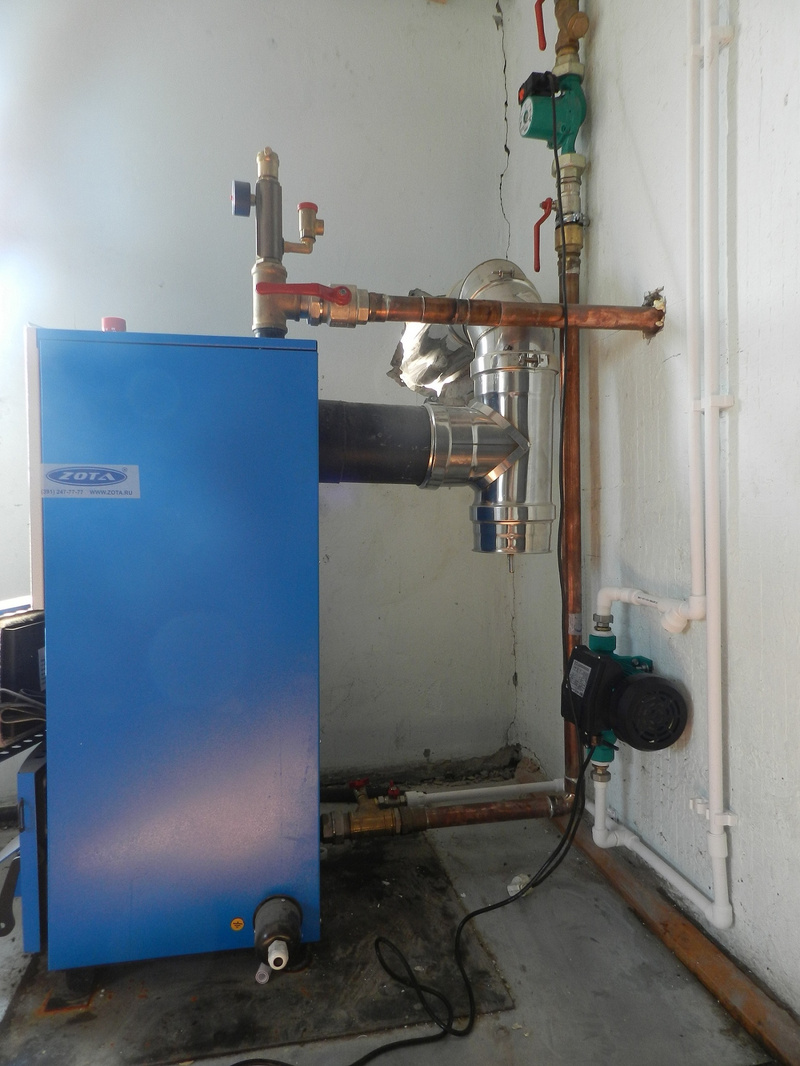

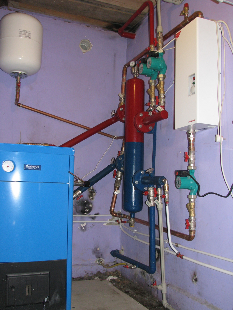

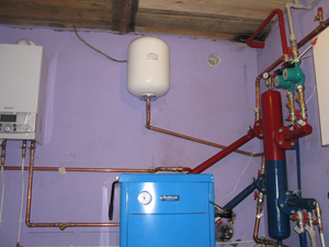

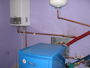

Отопление, водоснабжение, канализация частного дома. Твёрдотопливный котёл с автоматикой "обвязан" медью, установлены 8 радиаторов, на водоснабжении установлен повысительный насос- такого давления в деревне никогда не видели
полипропилен по сути прощает любой брак на монтаже (кроме мокрой трубы и дикой несоосности) . научиться работать паяльником можно за всего 15 минут.
по габаритам ROTHENBERGER пресс-обжим не больше паяльника . трубу-стык под ванной возле дальней стенке на вытянутых руках проще перепрессовать чем перепаять
фото аналогично : "Три котла связаны через гидрострелку" та же медь , насосы ,
+сварка , МПТ и полипропилен не белый-китай , а серый (типа германский)
а разброс температур запросто регулируется-компенсируется временем нагрева торцов
Выбор материалов утверждает заказчик своими деньгами, поэтому "белая Турция", а паяльник дальтоник, и ему что немецкий зелёный, что чешский серый- одна температура

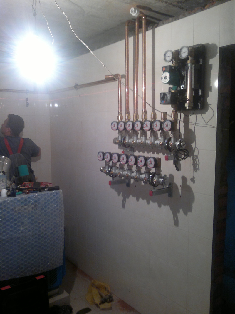

Коттедж по сантехнике "под ключ" (в левом нижнем углу кнопка перехода в фотоальбом), гидрострелки, правда нет, но там она и без надобности , зато всяких других примочек, часть из которых не попала в 3D, достаточно
вы реально (по ссылке) делали этот заказ ?
или это просто компьютерная графика (типа мультик) ?
а ваш паяльник может как-то определить-распознать цвет-бренд трубы при разогреве и выставить на автопилоте нужную темпиратуру ?
заказчик часто не деньгами - а советами исполнителя определяет выбор материала
часто под настроение (приколоться) получалось на съеме заказа перебалтывать заказчика по материалу : железо-полипропилен-МПТ вкруговую на 2-3 раза. в результате у кассира закипали мозги - и он был согласен на любой материал - на мой выбор

Там на фото- я с напарником, есть и другие фото в процессе монтажа. 3D фото делал человек с форума, в ветке, если память не изменяет "ищу сантехника", он обращался за помощью по закупоренной, аналогично Вашему паяльником, трубе, причём уже замурованной в стене и облицованной кафелем. Сам он профессионально занимается 3D фото. Спустя время я нашёл его и обратился за данной услугой. Кстати, очень удобно, можно прокручивать не только влево-вправо, но и вверх-вниз, приблитжать картинку и т.д., т.о. осматривать всё помещение, типа панорамной съёмки, но с возможностью прокрутки.
Мой аппарат для сварки полипропилена имеет процессорное управление, допуская отклонение всего в 2 градуса, при этом контролирует время, подавая звуковой и световой сигналы, причём в зависимости от диаметра свариваемых труб

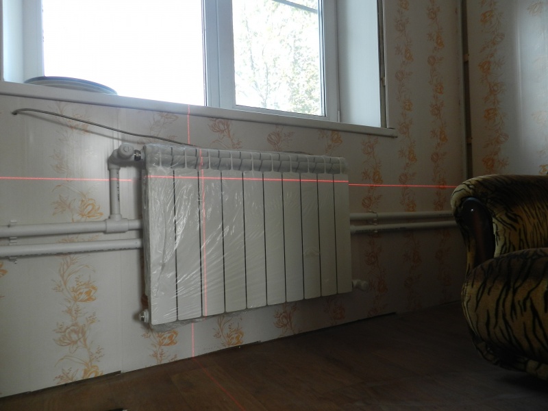

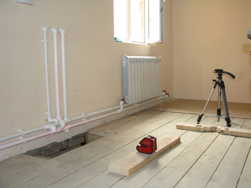

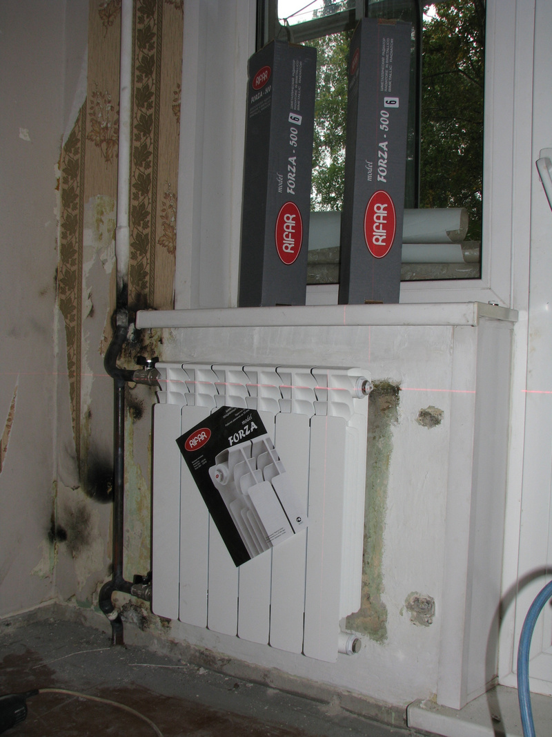

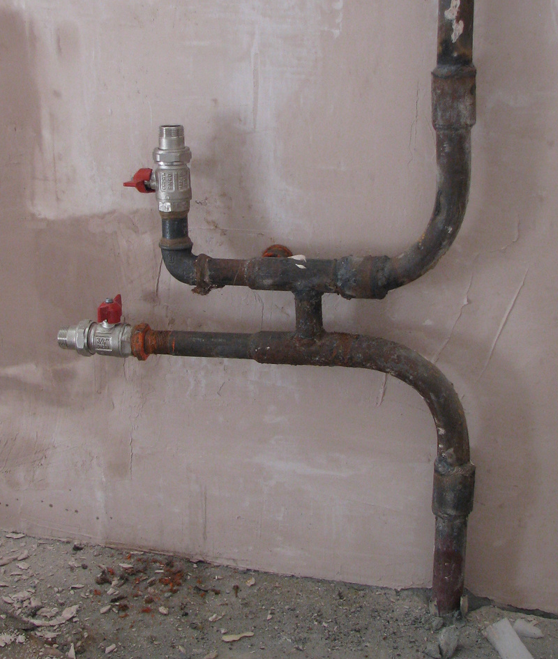

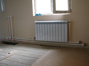

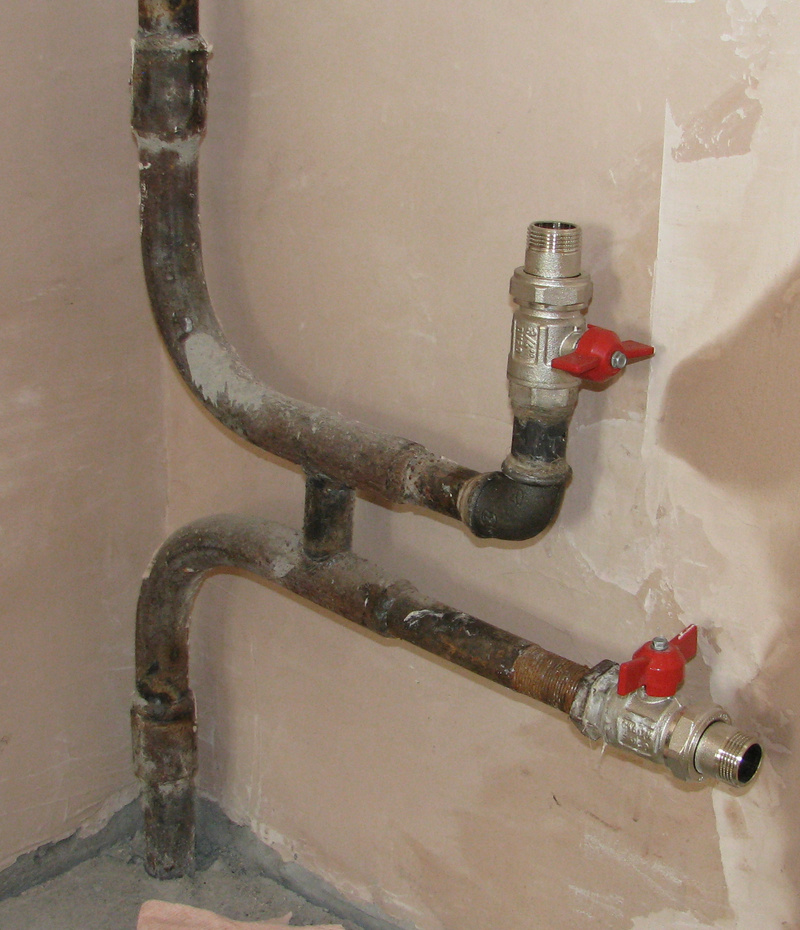

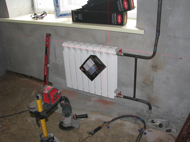

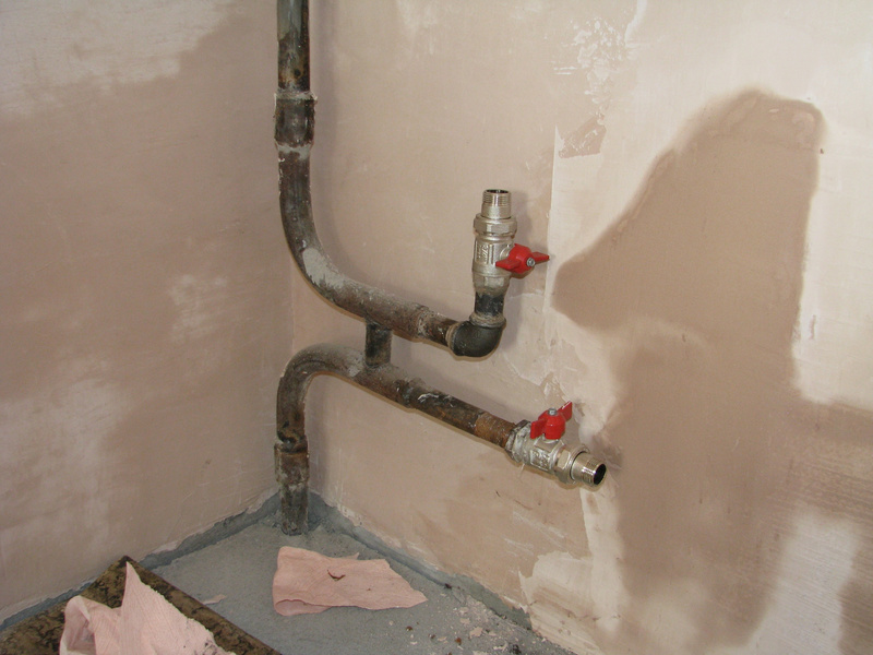

ошибки :
1. завоздушеность батареи.
2. много предыдущих сварочных швов.
3. добавлено избыточное количество резьбовых соединений.
4. и как следиствие : надежность катастрофически падает !
5. просто не красиво - краны расположены не симметрично.
имеет ли такое подключение право на жизнь ?

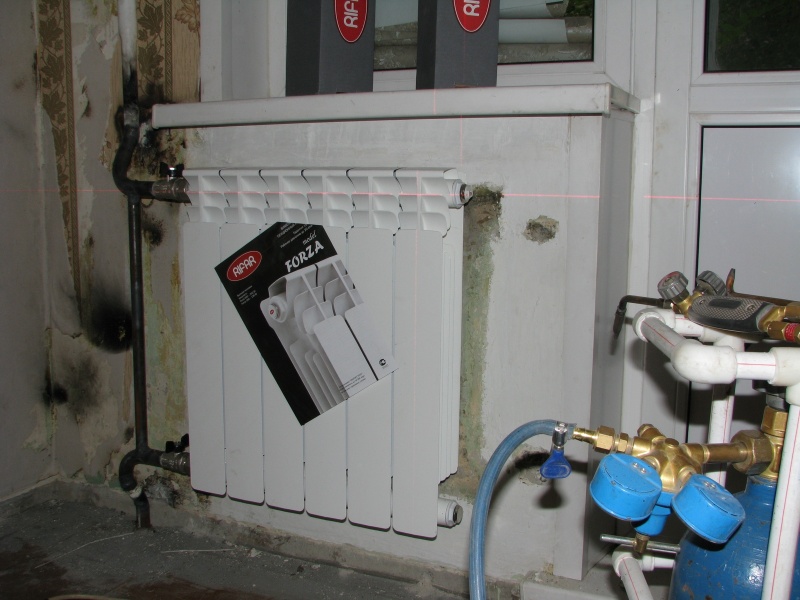

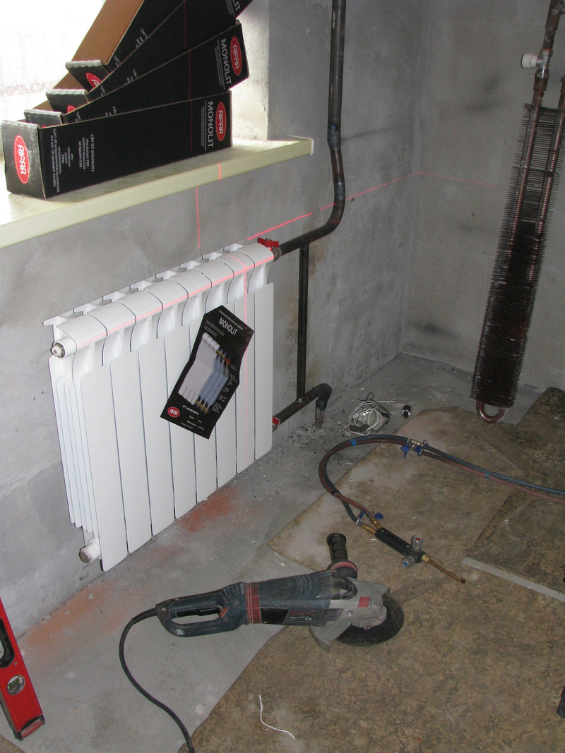

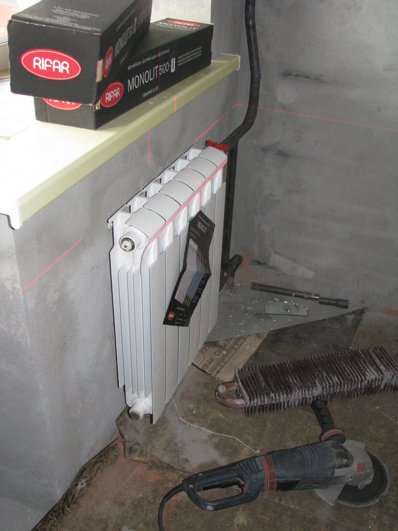

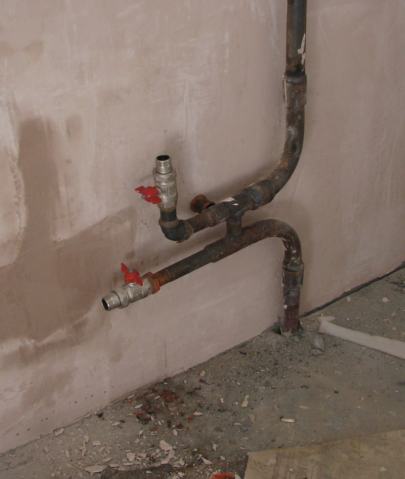

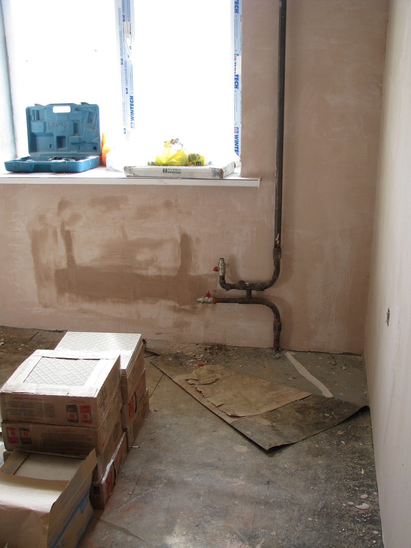

Заужение в зале: стояк 1", к радиатору 3/4".
у застройщика тоже самое заужение : конвектора на 3/4 , перемычка на 3/4 , хотя стояк на 1 дюйм ! (это хорошо заметно на 1 фото). и так на каждом этаже . Вы кого решили обхаять меня или застройщика ?
и на этих фото - это тоже четко видно
умею косячить четко в границах первичного оригинала - не перепрыгивая размер косяков застройщика
и на этих фото - это тоже четко видно..."Обхаять" ))) Констатирую факт. А не ошибается тот, кто ничего не делает.

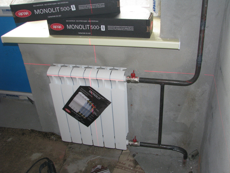

На фото до байпаса 1", байпас и после него (отводы на конвектор) 3/4", что видно и по маркировке шаровых кранов.
одна ошибка : что мой байпас 1/2 . зато краны полнопроходные, а не S-образные (движение воды) регулировочные - уже меньше сопротивление , отводы длинные плавные не как у таджиков : чугунные, короткие - опять меньшее гидравлическое сопротивление потоку воды. байпас нужен только при закрывании кранов. при открытых (или без них , на прямую) он вообще может отсутствовать . Т.е. практически ошибки нет - так немного теоретическая

Толмач, думаешь через 1/2" сильно стояк 1" посадится? Так-то разбора нет. Или ты хочешь сказать что перемычку надо было делать 3/4"?
в радиаторе 8 секций - на 16 кв.м , а площадь зала больше + частично отапливать прихожую - коридор . из-за нехватки секций на отапливаемую площадь - заказчик явно не будет прикрывать краны

Может я сегодня переработал и в глазах всё криво, но вот в посте №1929058137 первая фотография:
Кран Ø3/4", это видно по его маркировке. Вниз, до и после чугунного отвода, резьба того же диаметра. А вот левее резьба вварена в 1" трубу, при этом байпас визуально на размер меньше стояка, но равный резьбе, и, соответственно крану. Или это не так?
oxygen2610
Или это не так?Все верно, но тогда надо радиатор подключать через 1"
если и ТОЛМАЧ догнаться не может (найти косяк) - тады все ништяк ! значит и брака типа нет .
Вот давайте вместе разбираться.

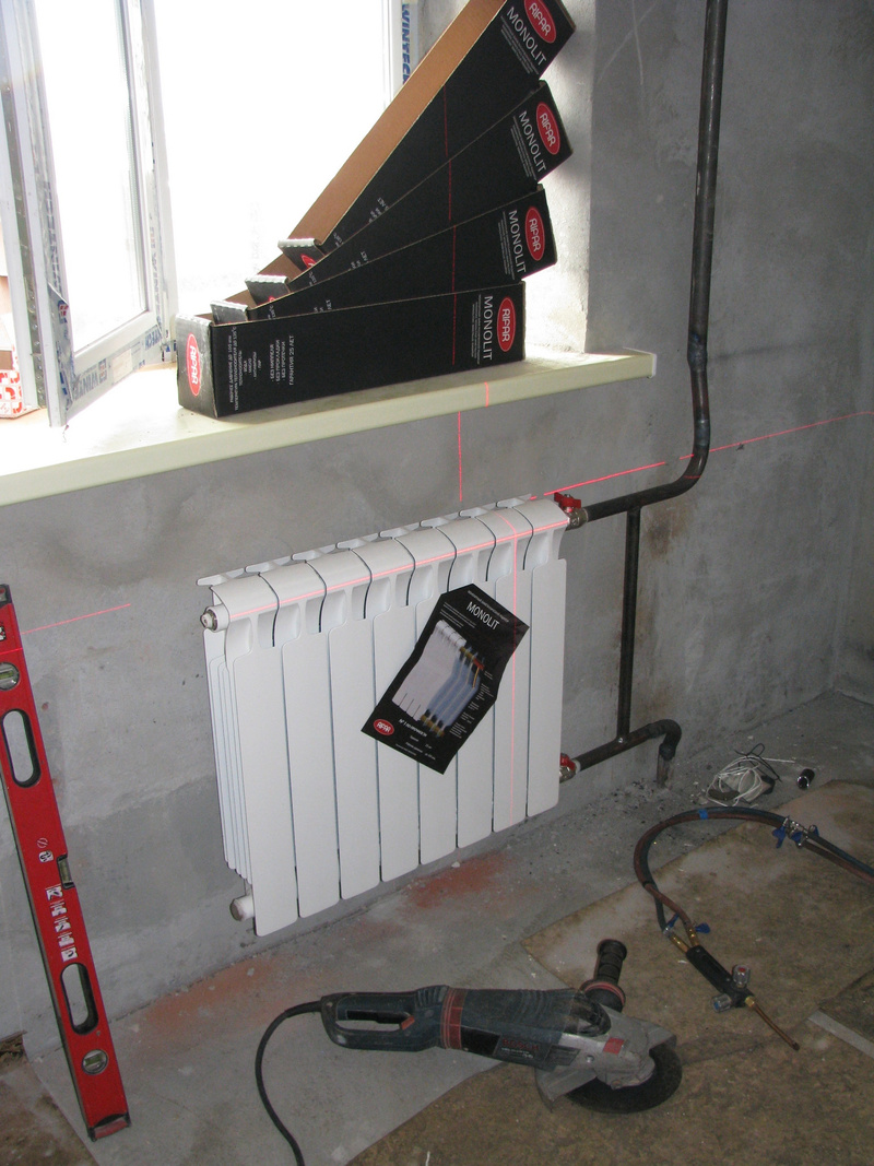

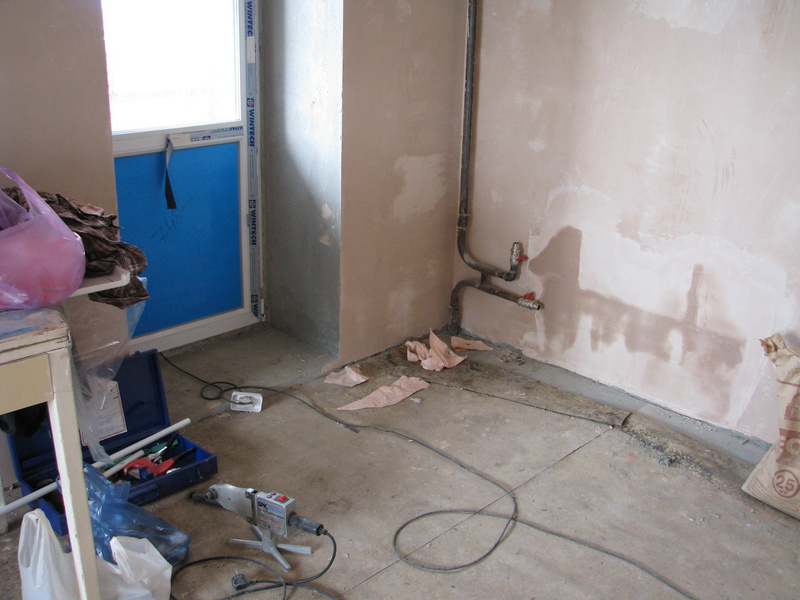

Пост №#1929057677, второе фото.
Стояки 1", далее переходят в 3/4", перемычка 1/2".
Так? Т.е. заужение.
Ну и в конкретном случае при использовании Рифара с его тупыми входами на 3/4", нужно было байпас ставить до перехода на 3/4" и делать его того же диаметра.
А таджики переделали всё криво и косо, но сохранили диаметры, заложенные проектом. В первоначальном виде заужений при установленном конвекторе не было.
Так? Т.е. заужение.

А таджики сохранили диаметры, заложенные проектом.КРАСАВЧИКИ))))))))))))
Толмач
Они не специально
Так проще было нарезать резьбы.
