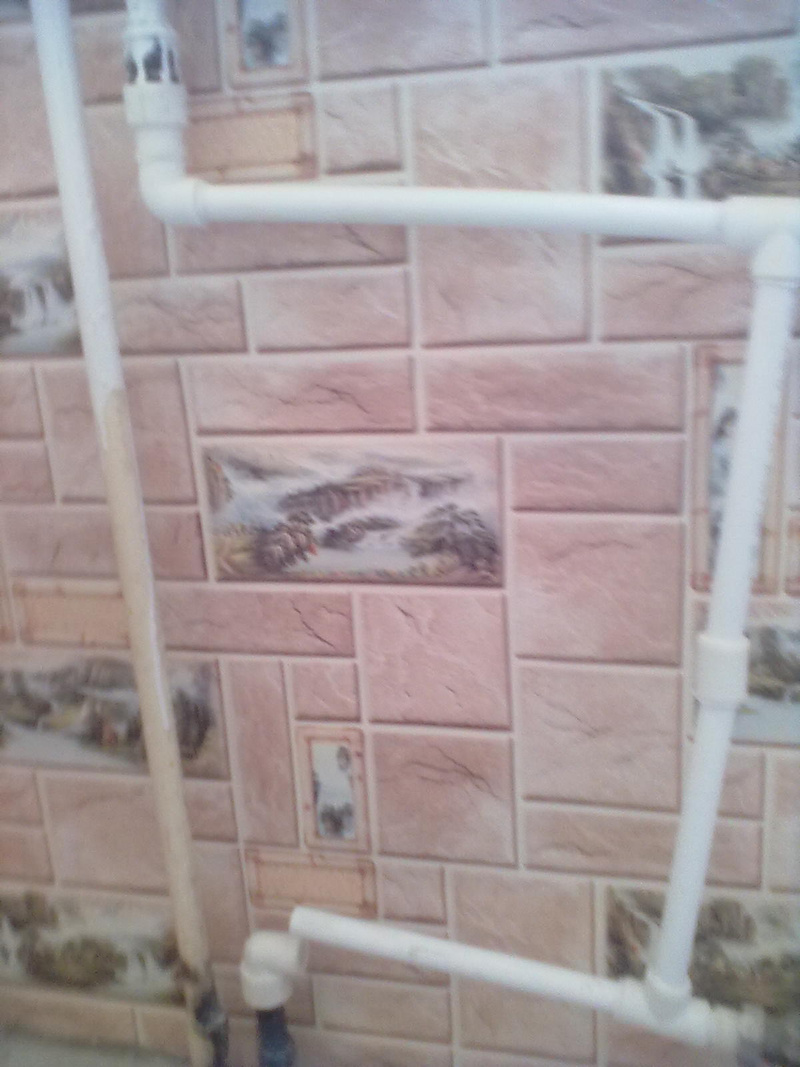

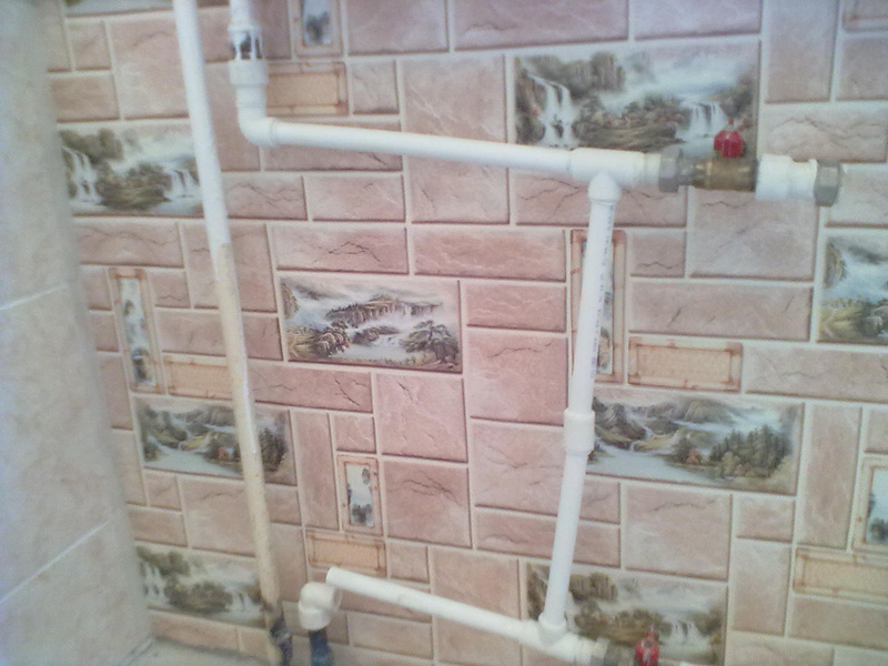

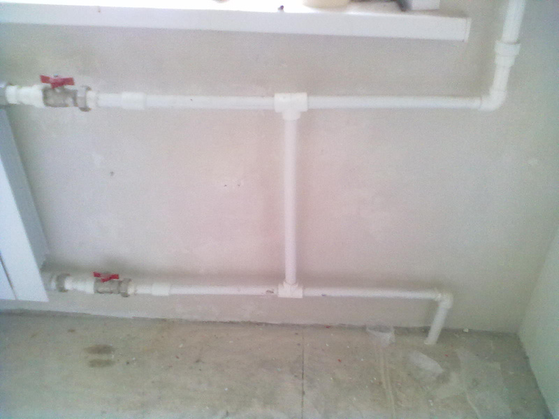

таджики реально КРАСАВЫ : в верхней подводке поставили дополнительный чугунный отвод , еще добавят перед входом в батарею (2 дополнительных сопротивления) + все перечисленные ошибки #1929052657 18.09.12 18:35 - красиво работают - дизайнеры !
Для нас (Россиян) потеют , стараются !
oxygen2610
Так проще было нарезать резьбы.Особенно законтрогаенный Итап, это писк САН-ТЕХ МОДЫ
А главное какой КРЕАТИВ ! в какой квартире еще найдешь такое дизайнерское решение !
oxygen2610
А главное какой КРЕАТИВ !Это фигня, вот посмотреть бы как они дальше все это собрали, явно низ не бился к нижней подводке. Зато какой бы отличный ГРЯЗЕВИК бы получился

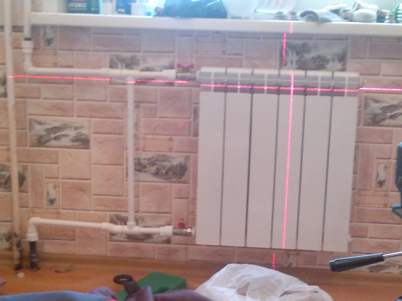

Хочу сказать огромное спасибо Leo191 за быструю и качественную замену радиаторов отопления в моей квартире
А какие работы они делали? < п.4 > В личку

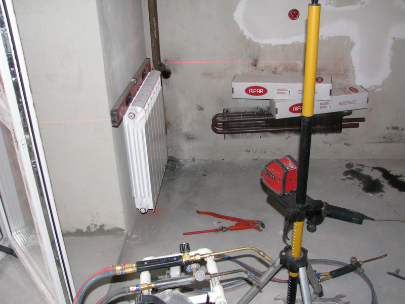

Мне сейчас необходимо сделать в квартире примерно то же самое. Хочу стальные совдеповские конвекторы поменять на алюминиевые радиаторы. Марки "Faral" . Почему именно этой. Объем воды в одной секции 500 мл, плюс мощность 210 вт/секция. Кто нибудь пользовался "Faral" ?

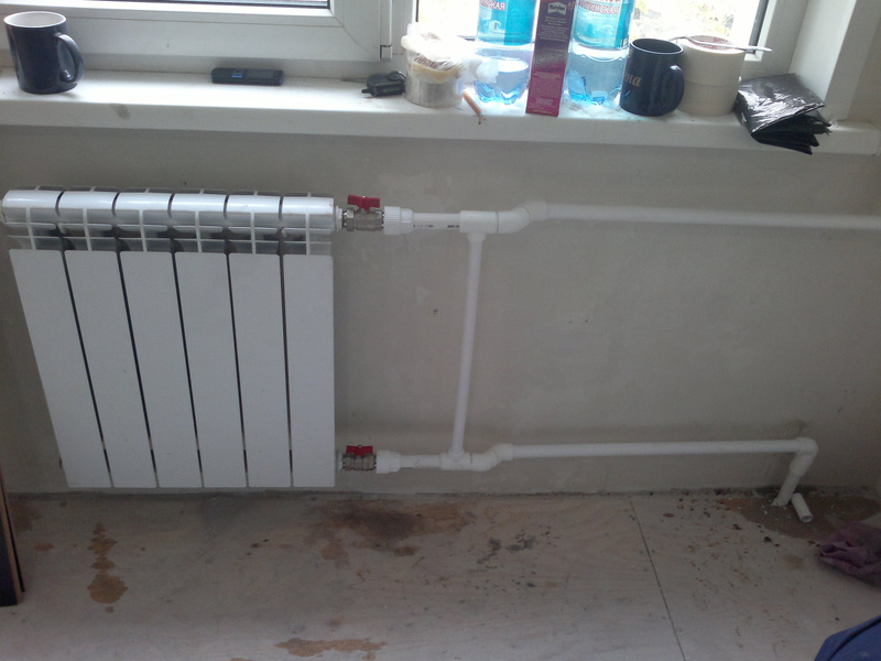

поставил наконец-то Royal Beeliner Inox - жарят что надо, думаю лет на 50 можно про них забыть.)
поставил наконец-то Royal Beeliner Inox - жарят что надо, думаю лет на 50 можно про них забыть.)))) Внимательней надо инструкцию читать - там только коллектор из нержи, а остальное обычная сталь. Стоило ли переплачивать? Ну разве что за дизайн.
да, именно, заходим на http://www.royal-thermo.ru/catalog/biliner/и читаем очень внимательно: На практике она реализована в виде уникальной закладной детали: вертикальный и оба горизонтальных коллектора этого радиатора изготовлены из нержавеющей стали. Т.е. внутри он полностью нержавейка, и дизайн великолепный.
<исправлено, ссылки проверяем на предпросмотре>
дизайн великолепный.С этим согласен.
Но этот же дизайн дает также и минус - площадь меньше, т.к. верх и низ заужены и как следствие теплоотдача самая низкая среди биметаллических радиаторов. Собственно поэтому я отказался от его установки.

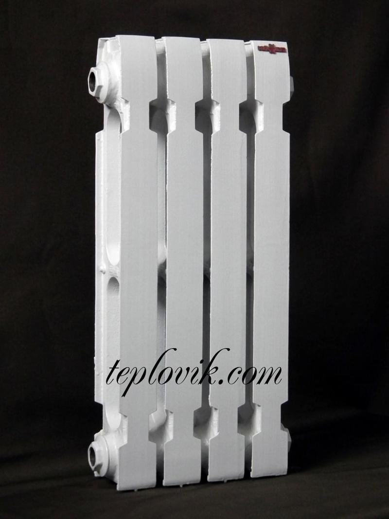

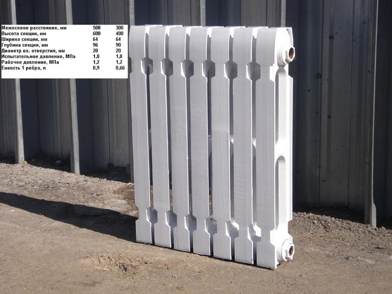

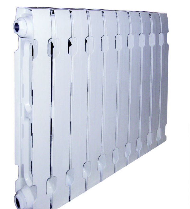

Где наиболее недрого по цене купить чугунные РЕТРО батареи? Мож кто знает?
