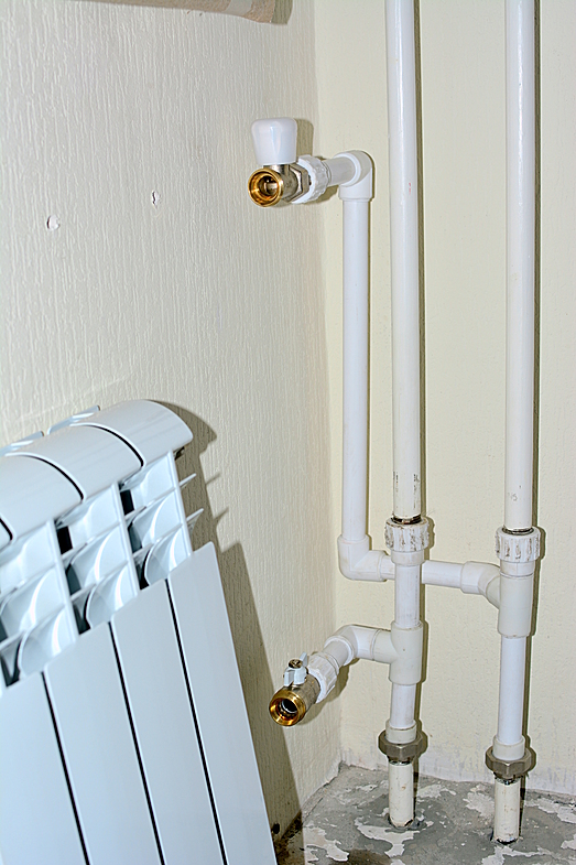

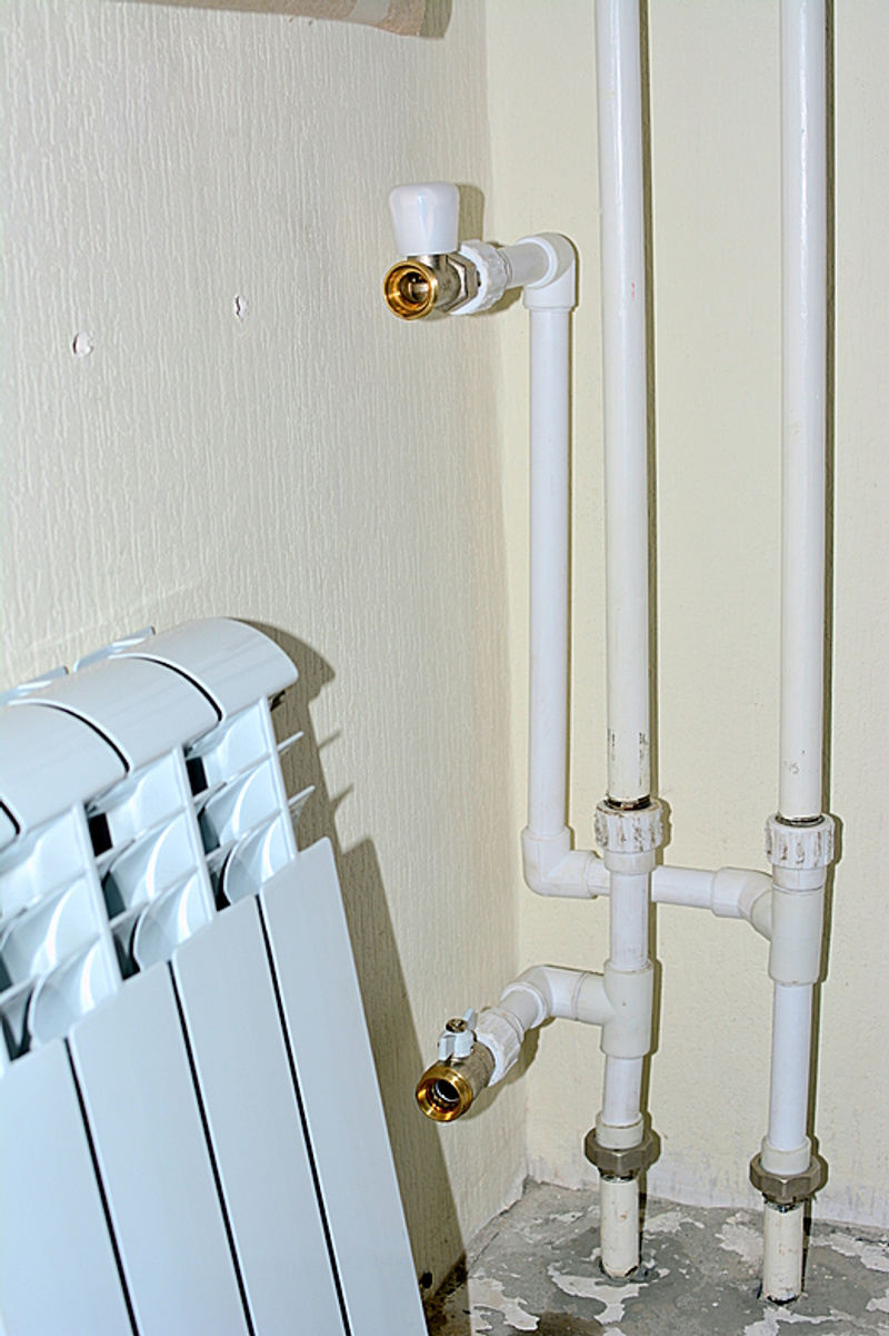

... правильно заменять батареи?для правильной замены необходимо знать направление движения теплоносителя по стояку : "снизу-вверх" или наоборот
при нижней подачи начинается самое страшное : выбирать схему подключения радиаторов отопления из трех :
1. Диагональ .
2. Перекрещивание .
3. совмещенная схема : "диагональ + перекрещивание"
1. Диагональ .
2. Перекрещивание .
применение нестандартных схем связано с основной аксиомой отопления : "горячий теплоноситель должен заливаться в радиатор сверху , охлажденный сливаться из радиатора снизу" - независимо от направления подачи по стояку
применение нестандартных схем связано с основной аксиомой отопления : "горячий теплоноситель должен заливаться в радиатор сверху , охлажденный сливаться из радиатора снизу" - ...Это если заливают теплоноситель из ведра через воронку, то да, иначе как то неудобно, через низ то ))), а при принудительной циркуляции (коей и является центральное отопление) и разнице давлений между подачей и обраткой, превышающих гидравлическое сопротивление самого радиатора, в купе с гравитационными силами, действующими на остывающий теплоноситель в самом радиаторе, то не существенно, что подтверждается многолетней бесперебойной работой наиболее распространённых чугунных радиаторов в большинстве квартир на боковом подключении.
Справедливости ради нуно сказать, что диагональная схема подключения радиаторов, когда подача сверху, а обратка с противоположной стороны снизу, более правильная, так как не припятствует естественной циркуляции теплоносителя, но всё рассматривается приминительно в каждом конкретном случае.
подтверждается многолетней бесперебойной работой наиболее распространённых чугунных радиаторов в большинстве квартир на боковом подключении.толмач напиши про : проблемы подключения биметала при подаче снизу-вверх . про чугуняку не надо

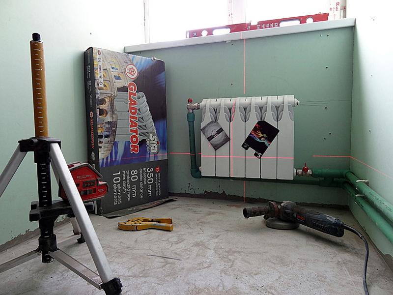

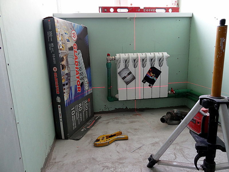

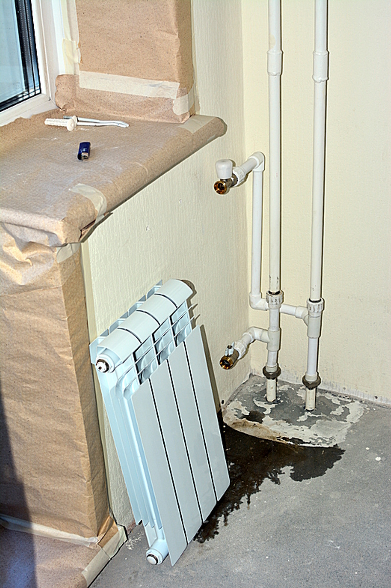

радиатор отопления в узкий проем . жуткий дефицит ширины стены .
ЖЭКовские сварщики во главе с инжинером отказались - для них это оказалось непосильной , нереальной задачей .
техническое решение :
1. применили угловые краны вместо обычных соосных.
2. перемычка-байпас развернули в другую , перпендикулярную плоскость
в результате край радиатора максимально приближен к оси стояка

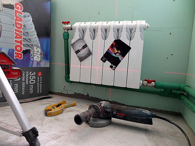

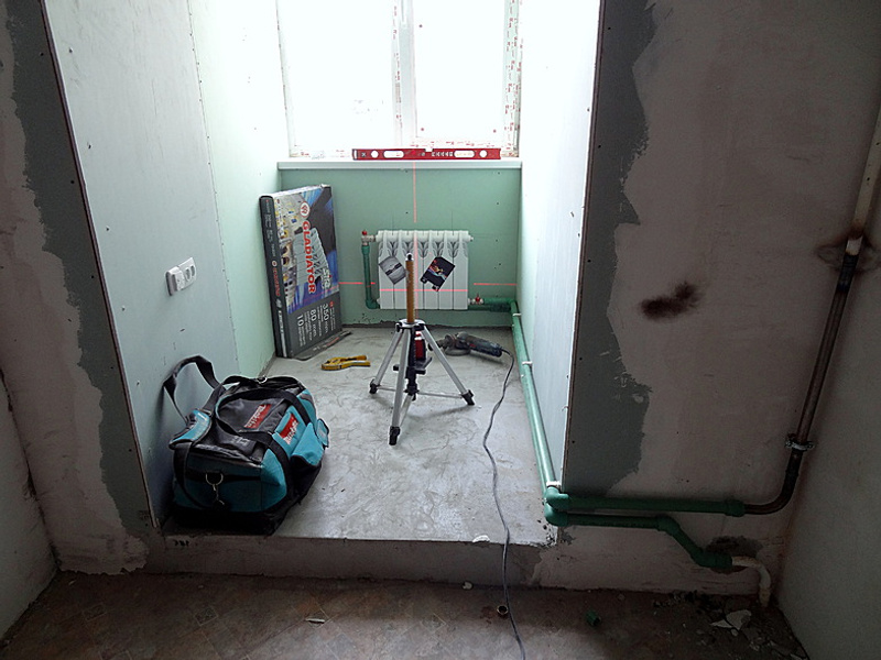

" длинные крокодилы " Н=300 мм
квартира на 1 этаже , будет утепляться пол на 8-12 см - обычные радиаторы (Н=500 мм) не влезали по высоте
диагональная схема подключения для равномерного прогрева всех секций :
P.S. чем крокодил длиннее - тем он красивее ...
Фотографии удалены по п. 3 Правил

еще ракурсы :Я бы в этой ситуации поставил четырехсекционный на 800 или 900 мм традиционным способом.
Выглядит похабно, если честно. В короб не спрячишь эту "красоту", тогда к кранам доступ будет закрыт.

Я бы в этой ситуации поставил четырехсекционный на 800 или 900 мм традиционным способом.Н=800 мм - такое тоже делали . только для традиционной установки требуется пространство больше - скинули бы примерно 2 секции . итого осталось бы всего 3 . это видно по фоткам :
Выглядит похабно, если честно.о вкусах не спорят : где красиво , а где не очень .... стояк покрашенный в цвет обоев или стен ничем не выделяется - становится незаметным . к тому же был прямой приказ от заказчицы : именно эта , заранее купленная батарея , и по-любому 5 секций - и никаких новых закупочных .
P.S. вы еще не видели другие фото , другие схемы подключения батарей - на которые москвичи прямо вешали ярлыки : извращенец , наркоман , издевается над радиаторами , морскими узлами трубы завязывает...

а такое видели ?

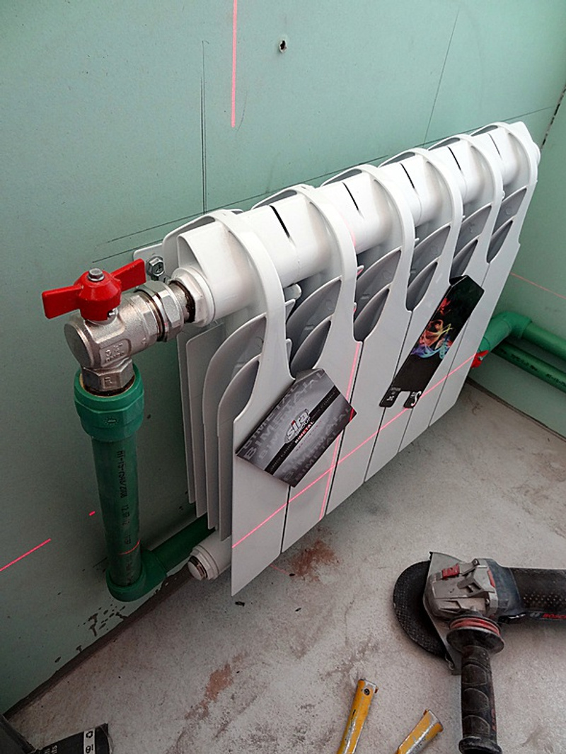

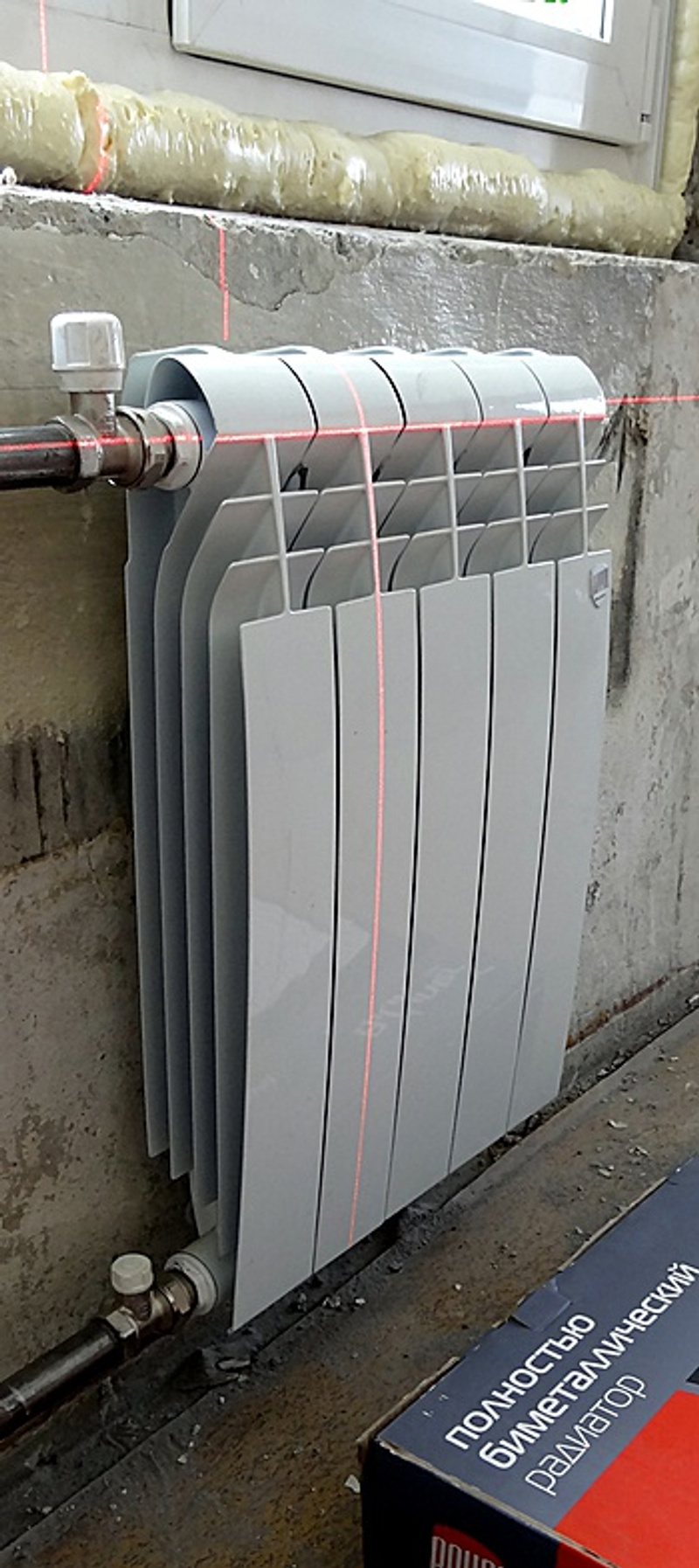

схема "перекрещивание" - рекомендуется при подключении биметала при подачи по стояку СНИЗУ-ВВЕРХ
а такое видели ?OMG
схема "перекрещивание" - рекомендуется при подключении биметала при подачи по стояку СНИЗУ-ВВЕРХ :
Какой в этом смысл? Увеличивая длину труб, ухудшаем циркуляцию. Подводя более горячую вводу сверху ухудшаем циркуляцию.
Зачем?
Увеличивая длину труб, ухудшаем циркуляцию. Подводя более горячую вводу сверху ухудшаем циркуляцию.намного ухудшили циркуляцию ? на скока % ? на дополнительном метре трубы .
следуя вашей логике : горячую воду надо заливать вниз радиатора , а охлажденную сливать сверху ? при этом циркуляция увеличивается ? я вас правильно понял ?
естественный гравитационный насос почему-то работает наоборот - например в частных домах .
Narf - юморист ! нельзя так над людьми издеваться : .... пузо надорвать можно от такой конской ржачки
схема та же : Перехлест или перекрещивание - только другая квартира

совмещенная схема подключения радиаторов : "Диагональ + перекрещивание" .
<п.3> удалено
фото до и после заказа .
подача по стояку снизу-вверх . горячий теплоноситель заливается в верх радиатора
1. подоконники очень низкие , не соблюдалась рекомендация производителей радиаторов : зазор 10-15 см ниже-выше радиатора для конвекции воздуха - перешли на высоту Н=350 мм
2. рекомендуется : длина радиатора : 70-80 % ширины проема . для подпора охлажденного воздуха от стекла
3. для равномерного прогрева всех секций - подключение по диагонали
все перекрещивание труб скрыто шкафом (мебелью) , нижняя горизонтальная труба подтянута к радиатору - незаметна снаружи - эстетика ничем не нарушена !!!
если внимательно не присматриваться - никогда не подумаешь что радиатор подключен нестандартно (третье фото)

Псевдодиагональ-это так называемый удлинитель протока. Трубка монтируется во внутрь радиатора,на подачу,длиной примерно 2/3 радиатора или радиатор минус две секции. Используется для того,что бы прогревались все секции многосекционного радиатора.
Попробуй поиском "удлинитель протока" поискать.
Что же касается "узлов" на фото: я конечно понимаю,что менее горячая вода должна выходить внизу радиатора,но подача то на картинке нижняя,и остывшей,в результате прохождения через радиатор,воде все равно вверх подниматься. Поэтому то,что там наворотили не спасет,если не сделает хуже. УК за эти финты собственника подтянет и обяжет переделать,когда воздух в стояке встанет. Как бы при опресовке такие "узлы" или радиаторы не порвало. Задумывался,как воздух через это перекрещивание давить?
