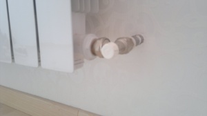

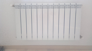

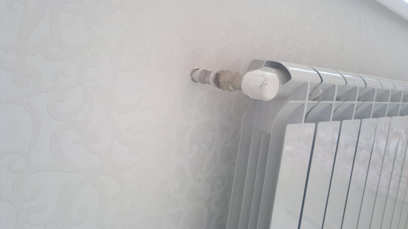

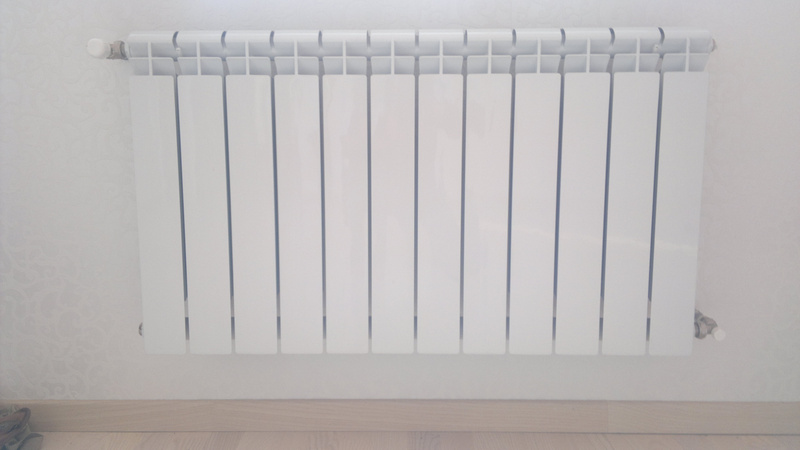

уважаемые профессионалы!нужен совет-комната 25 квадратов,зимой было прохладно
посмотрите фото-можно ли увеличить кол-во секций(если это возможно) не нарушая ремонт?или долбить?
стоит ли вместо этой батареи ставить более дорогую с лучшими характеристиками по отдаче тепла?
производителя данной батареи не знаю,досталась от застройщика
какие ещё могут быть варианты?
спасибо
спасибо
Вобщем-то Ваш прибор ( 12 секций ) дожен нормально обогревать 25 квадратов, конечно если потолки не 4 метра. Добавить секций- без долбежки не обойтись. Ставить более производительный прибор скорее мало что даст, т.к. и Ваш должен выдавать около 200 Вт/секция. Проблема скорее в низкой температуре теплоносителя, так же возможно промерзания откосов/стен/межпанельных швов, что так же очень влияет на климат в помещении.
Может еще кто что подскажет.
Отделочник54
Проблема скорее всего не в радиаторе. Как видно на фото, у вас там металлопластик, не лучший вариант для замуровки в стены. Частая ошибка "горесантехников" работающих на нем, заужение диаметра, ну и схема подключения может повлиять. В общем я думаю, ваша проблема замурована в стены. увеличение секций проблему не решит. Да и кстати, лучше начать с простого... На правом верхнем торце радиатора, стоит кран Маевского, для сброса воздуха в начале отопительного сезона. Вы им пользовались?

это дуплекс в КП Берёзки-кирпич+утеплитель+вент.фасад
высота потолков-3 м.
газовый котёл
температуру теплоносителя можно ставить до 70 гр.
но такую температуру не ставил
никакого промерзания замечено не было
вентиляция была вся заткнута
если в других комнатах(12кв.м+13кв.м) было достаточно тепло,в этой-прохладно
батарея в отопит. сезон была вся равномерно горячая
может-уменьшить подачу на другие батареи,а в эту комнату увеличить?

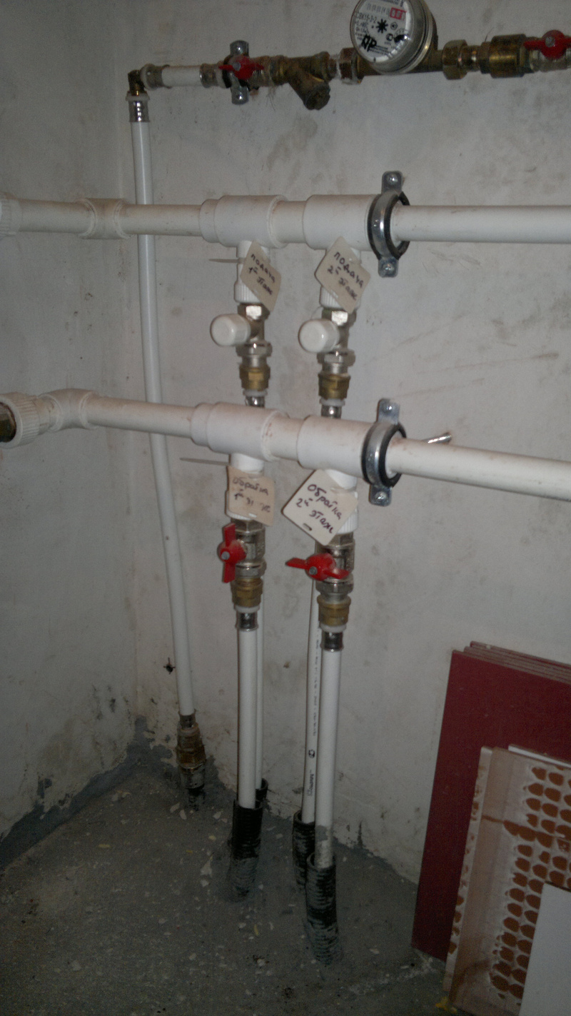

...может-уменьшить подачу на другие батареи,а в эту комнату увеличить?Именно. Отбалансируйте вентилями на обратках радиаторов. А вообще слишком мало информации, схема подключения радиаторов- тройниковая или лучевая (коллекторная)?

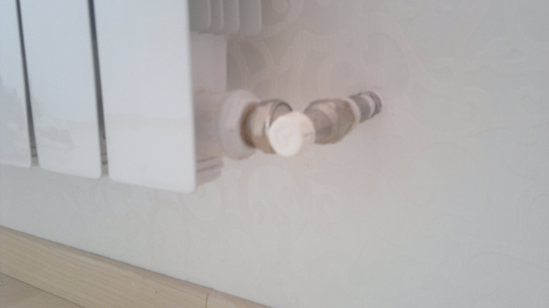

вентиль который внизу батареи под шастигранник?как поймать нужный баланс?

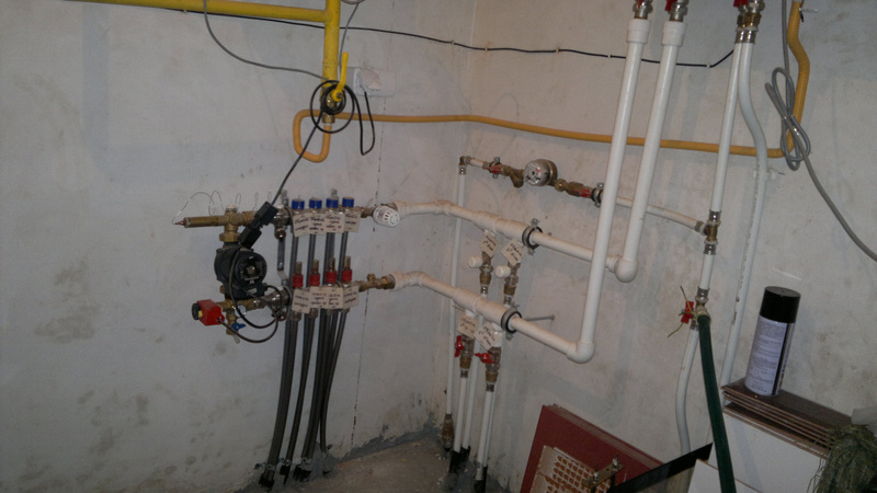

какая схема подключения-не знаю
застройщик всё замуровал в стену и в пол

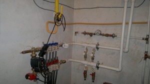

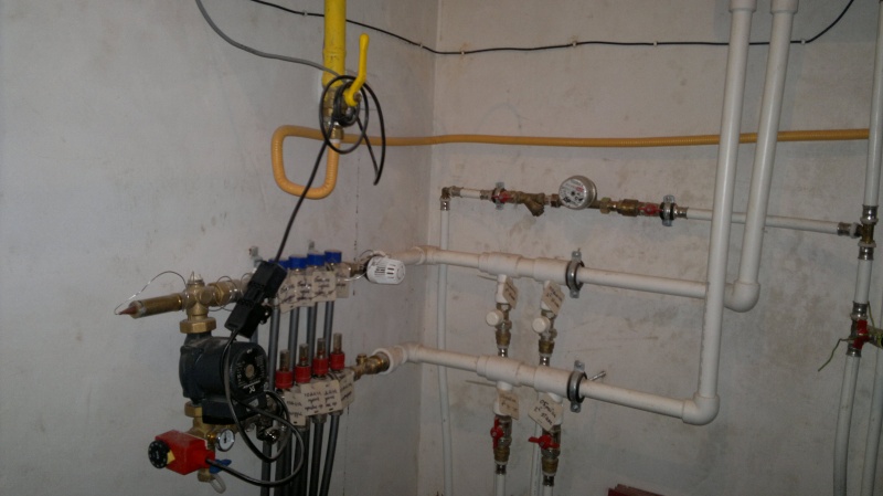

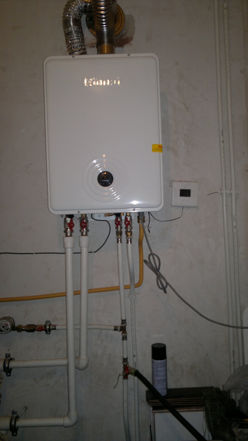

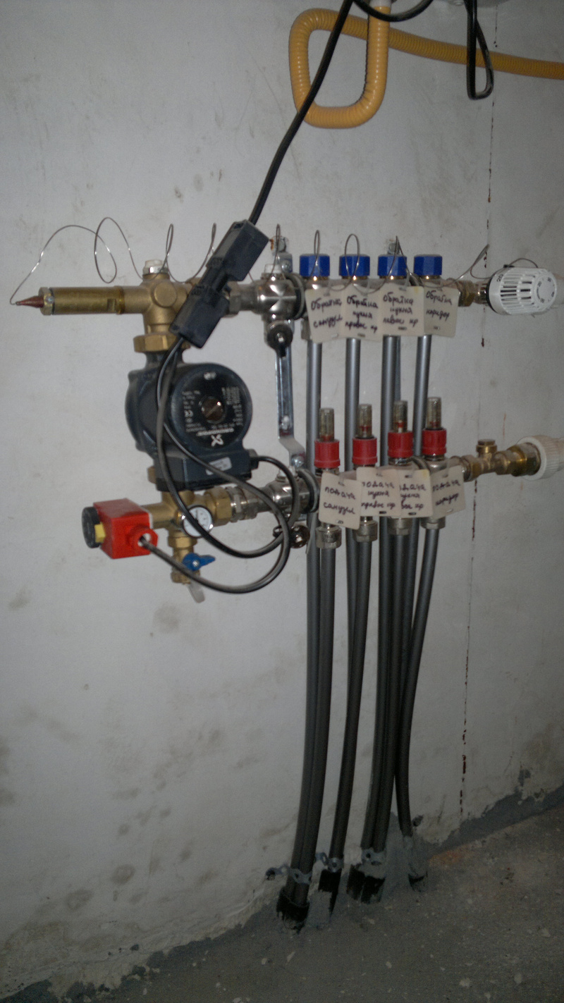

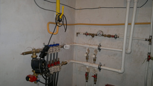

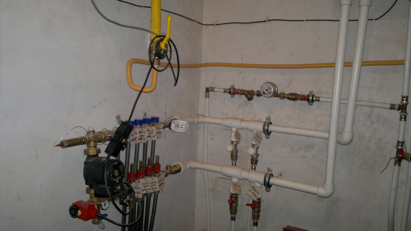

есть фото теплоузла с оборудованием,оно может помочь?

вентиль который внизу батареи под шастигранник?...Он.
...как поймать нужный баланс?...Проверьте, полностью ли он открыт. На остальных двух закрутите до упора, после чего на один-полтора оборота выкрутите назад (но это в том случае, если схема подключения радиаторов-последовательная, или иными словами- "тройниковая")
...есть фото теплоузла с оборудованием,оно может помочь?...Выкладывайте, посмотрим.
....возможно ли воспользоваться вашими услугами по настройке всего этого при наступлении отопительного сезона?...К сожалению весь сентябрь и начало октября расписано, но кто знает, может планы и изменятся.
Схема последовательная (тройниковая), так что попробуйте отбалансировать, как я описывал выше.
Пока отапливался один этаж?
Толщина этого радиатора 80 мм или больше?
да...всё правильно-80 мм толщина
на данный момент как и всё лето-включен только тёплый пол на 1 этаже на минимальную комфортную температуру(кафель,полы по грунту-иначе холодно)
обязательно воспользуюсь вашим советом при пуске отопления во всём доме

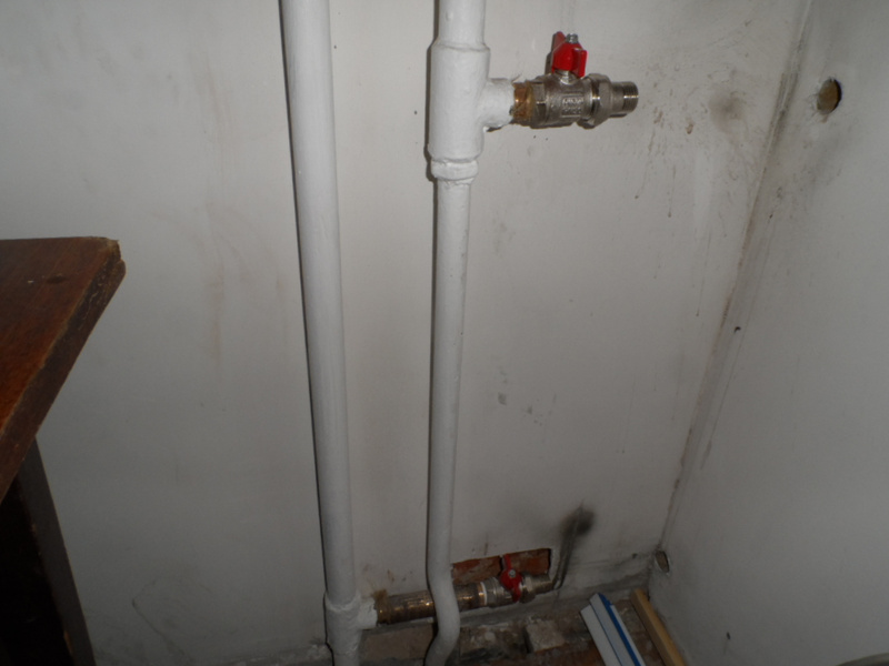

У меня спас-дом демонтировал батарею и поставил два крана на стояки для последующей развязки всего за 800 рублей

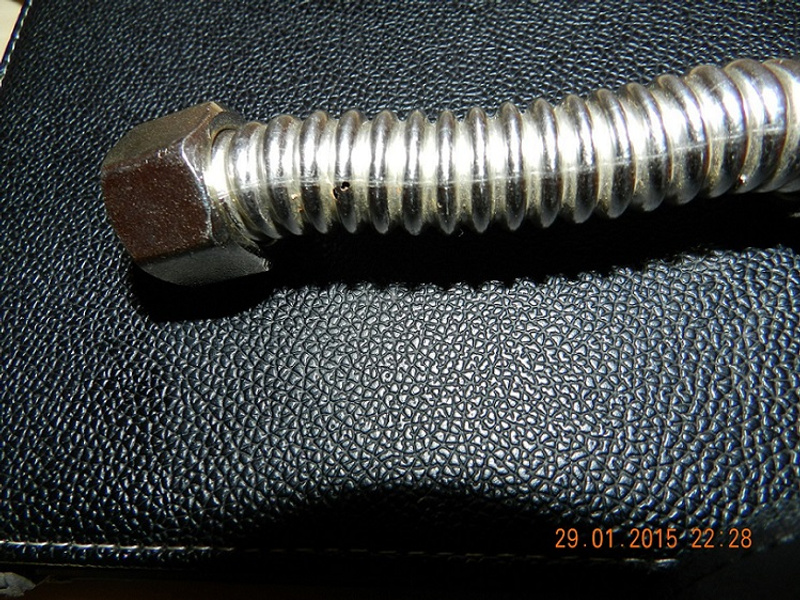

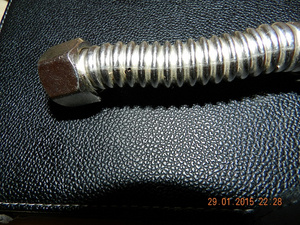

Демонтировал старую чугунную батарею, на стояках поставил краны с накидными гайками.В одном магазине посоветовали делать нержавейку гибкую на разводку и итальянские алюминиевые радиаторы с гарантией 10 лет.Что вы посоветуете?До сентября пока есть время выбора.
Обычной сталью.
Если нержавейку, то никак не гофру.
На стояках краны ставить нельзя, только на отводах от них, и то, при условии что до кранов есть байпас (перемычка).
Кто сказал, что краны нельзя ставить на трубы и перемычка необходима?Почему нельзя всё-таки нержавейку-гофру, у знакомых уже три года стоит на отоплении в коттедже.
Потому как нарушение проекта, и при закрытом кране Вы перекроете весь стояк.
Гофра может шуметь. Кроме того есть рекламации по её локальной коррозии, полагаю, подшламовой, как раз в нижних частях полуволн.
И режимы автономного отопления гораздо более щадящие, нежели на центральном.
А так дело Ваше, хоть гибкими подводками подключайте.
P.s. я уже умалчиваю про эстетику: провисшая гофра её не добавит.
P.p.s. На Вашем фото краны как раз на отводах от стояков, причём двухтрубка, где байпас и не нужен, а вот балансировочный вентиль на обратку не помешает, так как можете посадить весь стояк, отправив бОльшую часть теплоносителя через себя.
В вашем случае перемычка не нужна, у вас двухтрубка.
На отоплении коттеджа давление системы обычно не поднимается выше 2 атм, поэтому такая труба допускается. Не советовал бы гофру:
1) Очень тонкая стенка
2) Гофра соединяется гайками на резиновые прокладки, зачем Вам 2 лишних соединения которые нужно подтягивать постоянно?
3) И еще она выгляди мягко говоря неказисто, и будет болтаться как сопля.

Вот фото нержи, простоявшей на ЭВН около полугода.
Когда ошпарите своих близких, тогда, полагаю, будете менее категоричны в своих выводах как о материалах. так и об опыте других.
P.s. Уверенность дилетантов всегда вызывает зависть профессионалов.
