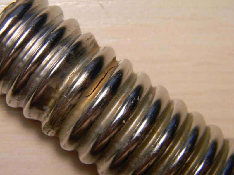

Другие профессионалы убедили меня в обратном, железо я не хочу, да его в этом случае и не поставишь, что ещё можно сделать?Я хоть и не профессионал, но поставил за свою жизнь 6 радиаторов, десятка три унитазов и много другого.
Ну что, можно и я добавлю.
Собственно, то, что вы можете наблюдать на фото успешно простояло около полугода, врать не буду, но кажется делал в октябре. Вода - ХОЛОДНАЯ. Давление центральное сколько именно, не знаю. Кофулсо. Резинкам хоть бы что.
Да, и самое интересное для меня открылось в субботу 04 апреля, когда после нежного женского голоса в трубке "бл...бежит пи....очень сильно" я приехал, и был удивлен, что очередное кофулсо вновь лопнуло (фото нет, забыл взять на объекте). Вообщем трещенка чуть меньше этой.
Вообщем остается думать, что просто не повезло мне с партией.
Ну тогда Вам надо гофру поставить, тем более Вас уже и профессионалы убедили в этом. Ничего что не красиво и немного опасно, зато монтировать легко и просто! Серьёзный плюс...

В Бердске гофра на отоплении стоит три года и никаких проблем, как же тогда её ставят на газ и подводки к печам?Вопрос, в каком магазине покупалась гофра?Я могу подумать, что гофру специально распилили.
Вы уже начинаете быть похожим на продавца гофры.

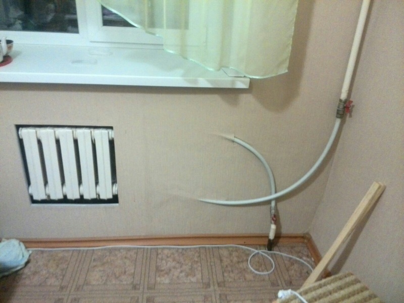

Фото постом выше, с автомойки, также есть кран, днем и ночью там кто-нибудь есть, особых переживаний также не испытываю.

А так, да, сидел пилил прямо перед написанием сообщения, делать то все равно нече и еще цвет такой, нехарактерный, видите? догадаетесь чем маскировал?

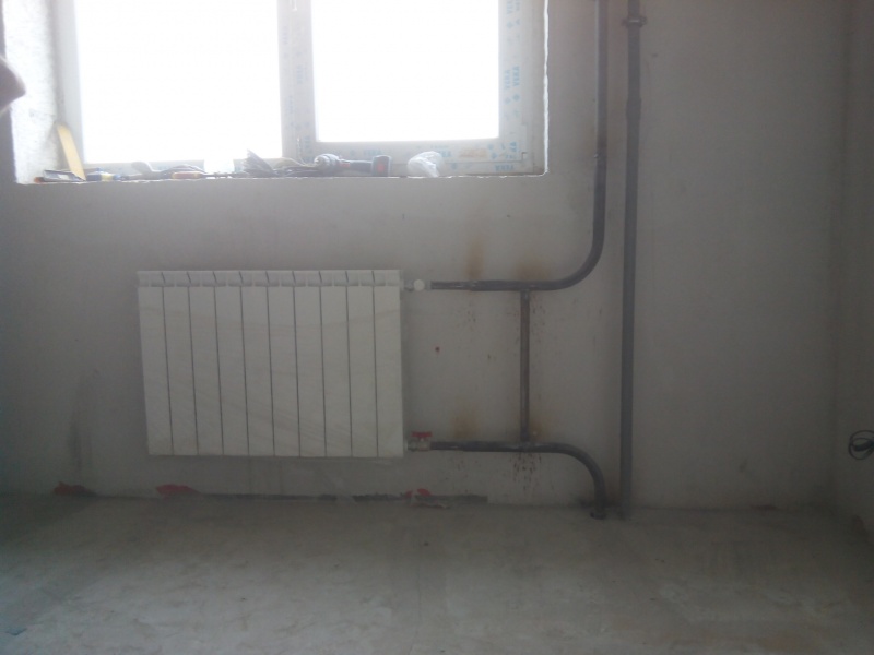

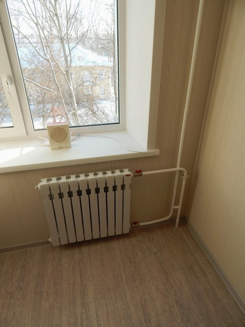

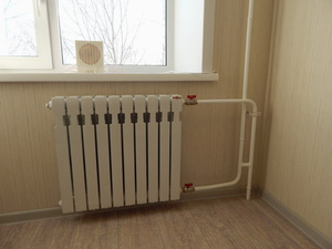

Приветствую участников форума. Необходимо в квартире заменить "родные" радиаторы отпления КСК, на биметалл. Межосевое будет 500, и 350 соответственоо. Планирую сделать на полипропилене (чешском, немецком) армированном. Разводка горизонтальная по всей квартире. Интересует стоимость, сроки, гарантия. Фотография подвода к радиаторам.

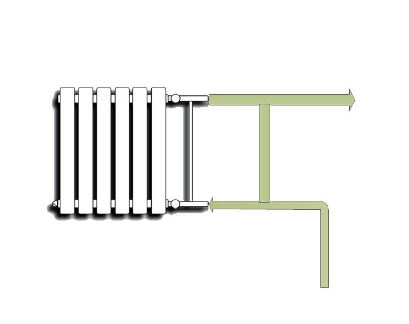

Здравствуйте, уважаемые!
Подскажите, пожалуйста, как лучше поступить в моем случае: квартира на пятом этаже в пятиэтажном доме, система отопления однотрубная, вход снизу (нижняя труба горячее), выход сверху и далее в соседнюю за стеной квартиру. Установлен биметаллический радиатор, который отлично прогревается в первой секции, верх радиатора теплый с ощутимой разницей в температуре к его концу. Последняя секция внизу - практически комнатной температуры. Такое впечатление, что из-за нижней разводки радиатор нормально не работает. Как мне лучше поступить - заменить биметалл на чугунный радиатор или поменять подключение - что-бы вход был сверху, а выход снизу? Схему прилагаю. Спасибо!
jack_solovey

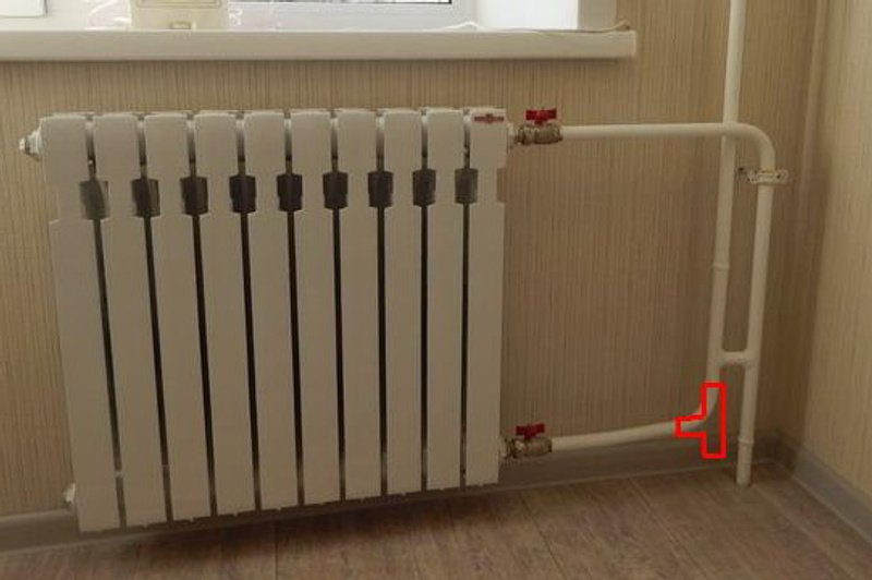

Схему прилагаю. Спасибо!У вас на картинке 2 шунта-перемычки, это так на самом деле?
Евгений_X
нет, одна. ошибся с исходной картинкой. трубы по моему на 3/4 дюйма (на кранах надписи 3/4), а перемычка потоньше (наверное полдюйма).
jack_solovey
Не знаю поможет ли завести воду сверху, не уверен.
Воздух точно спустили с батареи?
Есть неправильный, но точно сработающий вариант поставить вентиль на шунт.
Александр.....
Воду в батарею нужно заводить сверху при любом раскладе. При нижней подаче это делается как на фото.
Прошлой весною у меня меняли старые советские конвекторы с нижней подачей. Я ставил китайско-германскую чугуняку. Греет на отлично. Но дело даже не в радиаторе, а в верхнем (правильном) подводе воды.
Если смогу, завтра собственные фото сделаю. А пока фото из коллекции того, кто мне делал.
П.С. У моих соседей по стояку сделано неправильно (как у вас), в точности такая же у них беда.

Удлинитель протока (потока) поможет. Без переделки стояка. Ставится на подачу (у Вас внизу). Можно даже без снятия радиатора.
если не сложно, расскажите подробнее об этом удлинителе. как его вставить в радиатор не снимая? не уменьшиться ли количество воды, которая идет через радиатор, если я туда вставлю это устройство?
jack_solovey
это трубка которая вставляется внутрь чтобы по ней вода протекала до дальних секций батареи, а не проскакивала через первые.
Но вам это никак не поможет. Если у вас 6 секций как на картинке.
Имхо её вставлять есть смысл только при 10 секциях и больше.
Заводите через верх, как вам посоветовали.

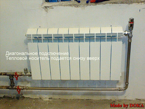

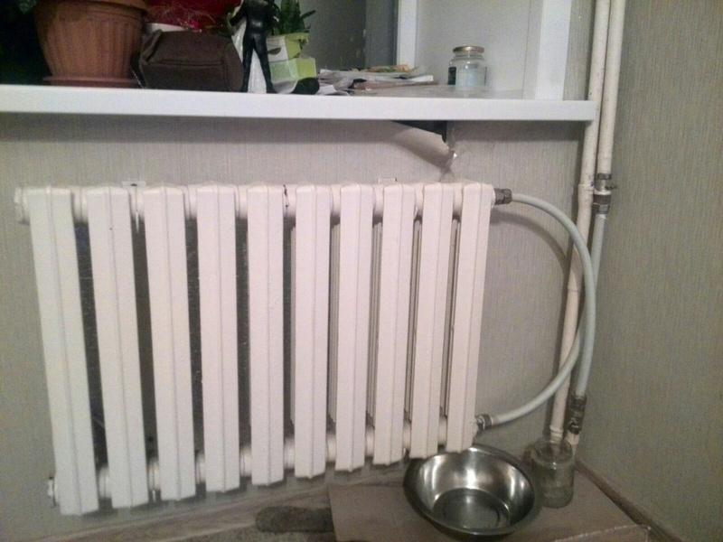

Обещанные фото. Нижняя подача воды по стояку, верхний завод в батарею.Дишламатор вам собрали знатный, теперь вся гряз со стояка будет у вас собираться,. Даже промывка системы не поможет.

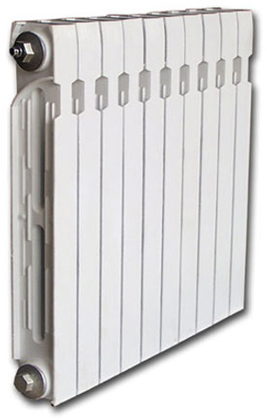

Щас думаю, правильно ли поставил радиаторы, той ли стороной к стенке.
Александр.....
Это чугуняка Коннер. Поставлена правильно. У неё немного другая конструкция, чем у конвекционных алюминия и биметалла.
ЕжиK
Понял. У меня Рифар монолит, вот и подумал, задняя сторона похожа. Сплюнул)

У меня отводящая труба уходит вверх к соседям. Понятно, что весь мусор по стояку гнать вверх сложнее, чем вниз или вбок. Как именно в этом случае было бы правильно?
И что даёт удлинитель потока в плане уменьшения засорения? Всё-равно весь "хлам" через батарею прогоняется.
Толмач
Иван, при всём уважении, но чем принципиально подключение Филиппа (Doka с "Мастерсити", не путать с Doka Евгенией с НГС
) отличается от подключения у Александра....? Тот же дешламатор.
Удлинитель потока тоже не панацея, он лишь сдвинет тепло в дальний угол, при этом заузит горизонтальный нижний коллектор.
На мой взгляд лучшим решением было бы заменить биметаллический радиатор на чугунный, у которого все коллектора имею в разы большие проходные сечения.
Ну и не забываем, что у вопрошавшего радиатор запараллелен с соседским.
SantehMaster
Владимир, приветствую. По удлинителю протока, ставили в действующую систему с нижним розливом, эффект ощутимый. По поводу Александра и Доки, посмотри где находится нижняя точка слива. У Доки, это нижняя часть батареи, а у Александра на порядок выше.
SantehMaster
чем принципиально подключение Филиппа отличается от подключения у Александра....?Скоростью потока на критичных участках.
Тот же дешламатор.
Большей вероятностью оседания на выходе (перед подъёмом) и забиванием канала.
Но туда можно вставить тройничёк, один конец которого будет с заглушкой в качестве ревизии (открутил - почистил - закрутил).
С другой стороны - это всё теория.
У меня батарея тоже многосекционная чугуняка с верхним заходом (от соседей) - там даже клапана для сброса воздуха нет. Когда увидел 20 лет назад, то думал "как-же она греть-то будет завоздушеная?", но дальний край только иногда в начале сезона бывает холодным, потом продавливет как-то.
Что то всё равно не пойму: в обоих случаях обратка идёт под 90гр вверх, в чём разница?

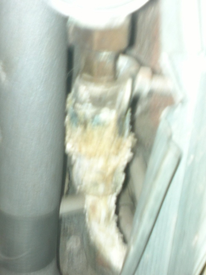

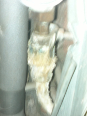

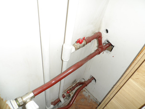

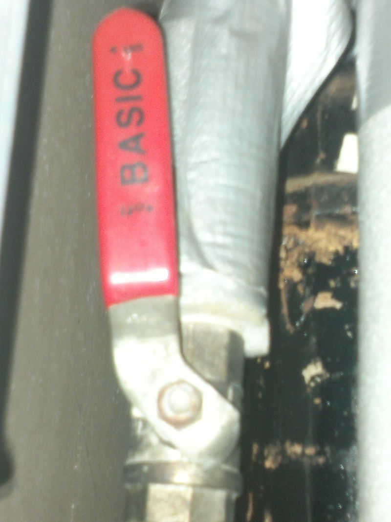

Про радиаторы вопрос к специалистам, сделал разводку от стояков стальными сгонами, муфтами, уголками, поставил краны регулировочные Вальтек, а в одной из фирм сказали, что они не надёжные, мол, по ошибке 16 атмосфер дали и они во всём доме полетели.
Дайте ссылку, какой именно кран поставили.
Вот этот, например, всего до 10атм. рассчитан.
Ну и вообще Valtec, это торговая марка, зарегистрированная нашими коммерсантами в Италии. но размещающая свои заказы в большей части в Китае, где подешевле, видимо))

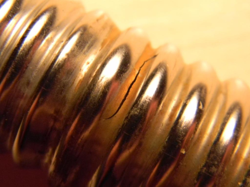

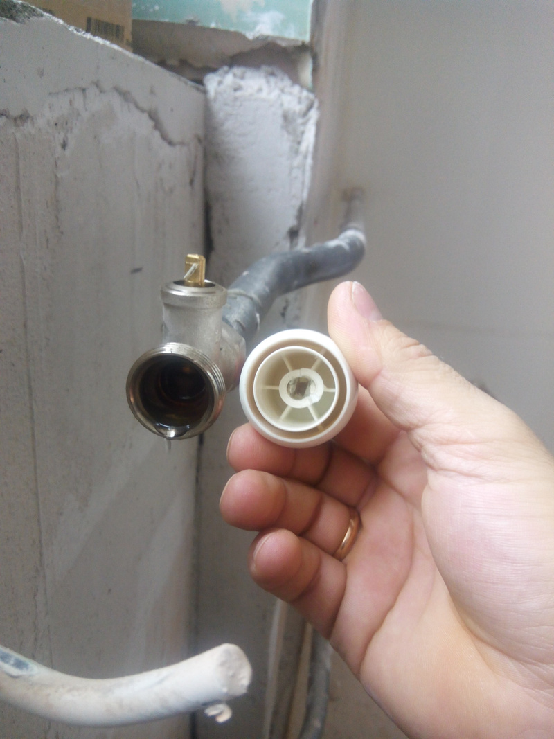

На фото обратный клапан Valtec побежал по стыку корпуса примерно через год. Через примерно это же время кран перестал перекрывать воду.
