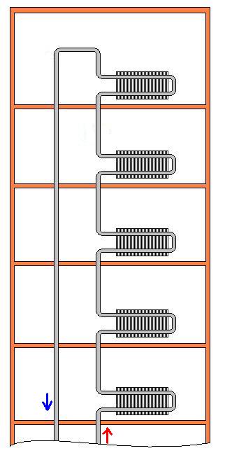

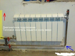

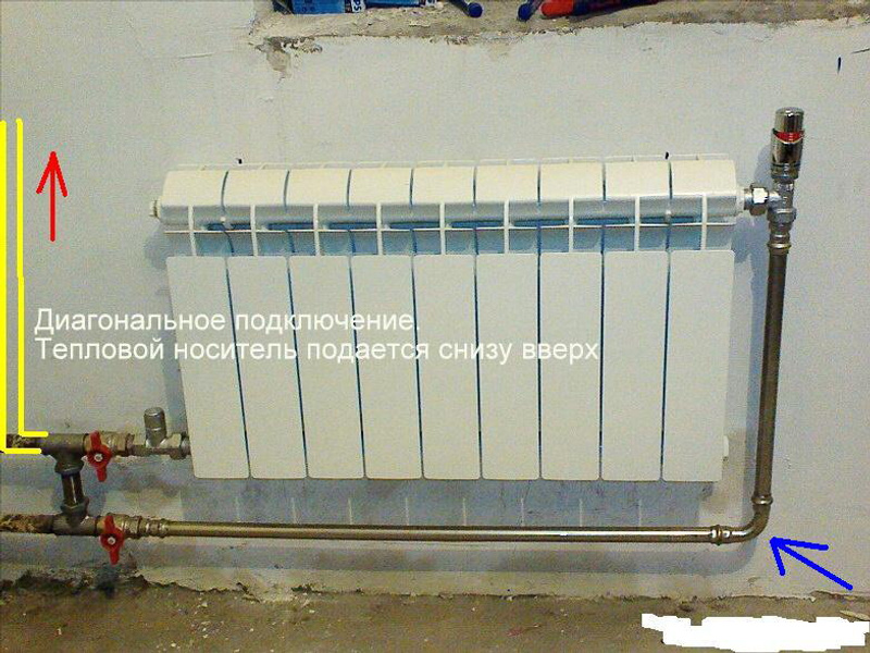

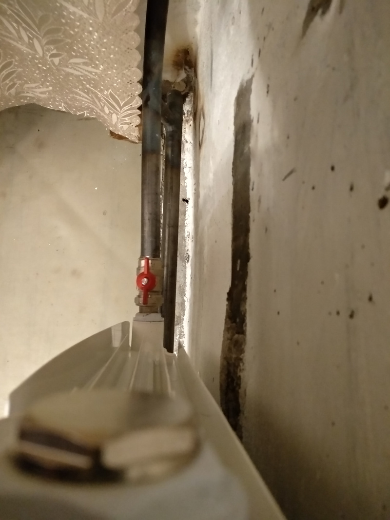

Что то всё равно не пойму: в обоих случаях обратка идёт под 90гр вверх, в чём разница?Если дорисовать под мой случай, то почти тоже самое, верно?
И в указанном синей стрелкой углу тоже дешламатор намечается?

Вообще не пойму, в чём было преимущество нижней подачи воды против верхней? Почему её повсеместно делали? Ведь проточному советскому конвектору было без разницы, откуда в него теплоноситель заходит. Никаких перемычек-байпасов, запорной арматуры как правило на стояке не было. Была просто сплошная изогнутая труба.
А сейчас (при реконструкции, ремонте) столько геморроя с этой системой возникает.
Толмач
Чередовали: один стояк был с нижней подачей, а возвращаясь через чердак в соседнюю комнату и ниже, становился с верхней, тем самым экономили на трубах.
PP01
не пойму, в чём было преимущество нижней подачи воды против верхней? Почему её повсеместно делали?Автоматически выгонялся воздух из радиаторов стояка (водой снизу вверх) - по обратке легко прогонялся потоком, выпускался в подвале (или на чердаке).
При верхней подаче (соседский стояк), как минимум, ставили клапан на верхнем этаже, а как максимум - сантехники при запуске проходили по всем и спускали воздух.
PP01
И в указанном синей стрелкой углу тоже дешламатор намечается?Нет, там подача диагональная - с нижнего левого угла в верхний правый.
Т.е. поток в обратную сторону: из батареи, вниз по трубе и налево по горизонтали - там не задержится.

Александр.....
А-а-а-а, видно я совсем попутался.
Но рано или поздно горизонтальный отвод изогнётся вверх и перейдёт в стояк (поток пойдёт наверх к соседям), в месте перехода будет наклёвываться тот же дешламатор?
Или может туфта всё это про замусоривание, и давление воды в несколько атмосфер способно прогнать вверх по стояку весь мусор и грязь?
PP01
рано или поздно горизонтальный отвод изогнётся вверх и перейдёт в стояк ...Да, но где-то остаётся.
На вашей картинке в этом месте пойдёт только половина потока, остальной - через перемычку.
Тут же, где "отвод изогнётся вверх" - весь поток стояка.

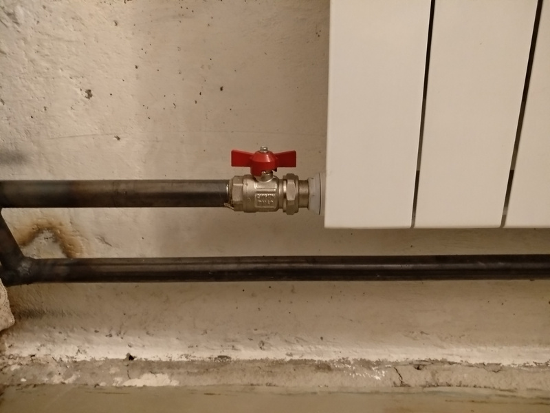

1. Меняю регулировочные краны (они у меня и сверху и снизу стоят) на шаровые полнопроходные.
2. Если не помогает, ставлю или чугун или алюминиевый радиатор.
3. Если здесь опять не помогло, начинаю сварочные работы и, как следствие, ремонт.

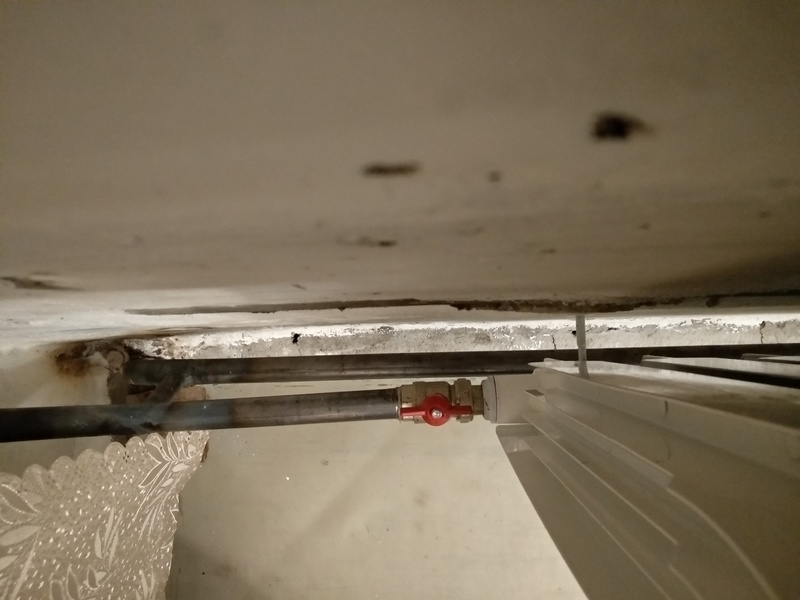

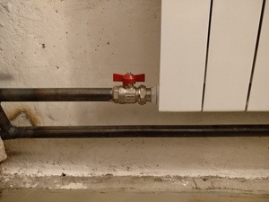

Целесообразно ли установить эти краны с перемычкой и не будет ли потом батарея хуже греть т.к. она длинная (двойная) и вода будет циркулировать большей частью через эту перемычку.Можно и в перемычку воткнуть кран для возможности его закрыть, вернув схему в исходное состояние (да, профи скажут, что так не делается, но вы же не для них делаете...)
Останется вопрос - где ставить запорные краны "До" или "После" байпаса (перемычки).
В варианте "До" появляется вероятность вообще перекрыть циркуляцию любым из 3-х кранов.
Но я сейчас себе на одном стояке именно так делаю - там перемычки и кранов не было вообще, а возможности оперативной замены-ремонта хочется.

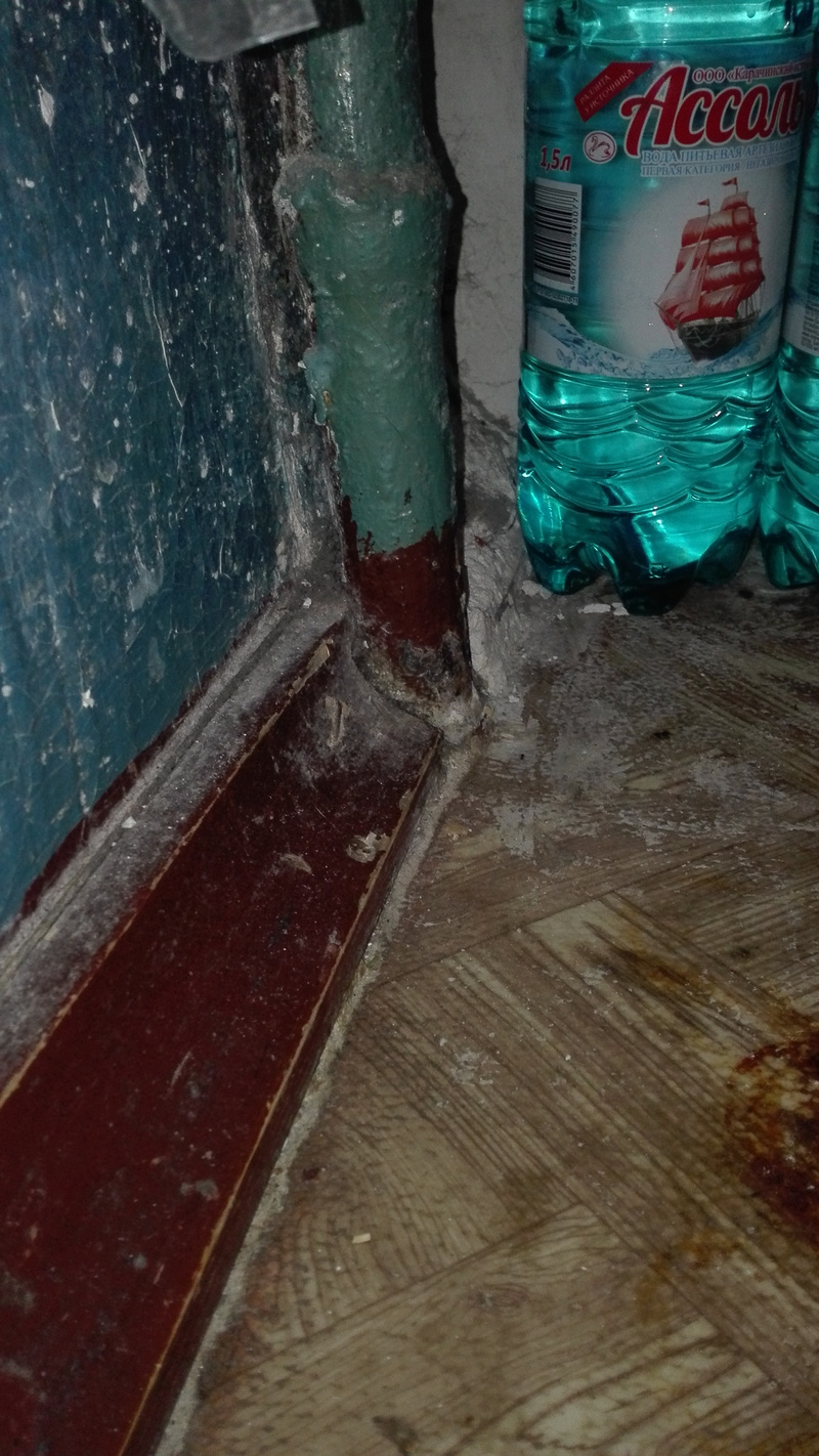

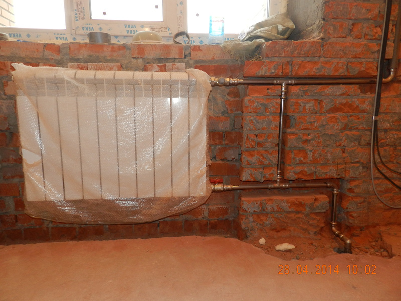

И в выходные я смог наконец заняться батареями.
Я открутил пару батарей на стояках. На одном воду системы сливал с верхнего конца, а открутив батарею хотел слить с неё и наклонил в ведро нижним концом с отростком трубы - вода не лилась.
Вывернув этот отросток воду из батареи вылил, а в нём на просвет было всё забито ошмётками шлама и ржавчины.
Наверное, только под давлением вода и проходила.
Причём, если пытаться чистить трубы изнутри, то там выходит не ржавчина, а какая-то чёрная вонючая жижа, вроде нефти.

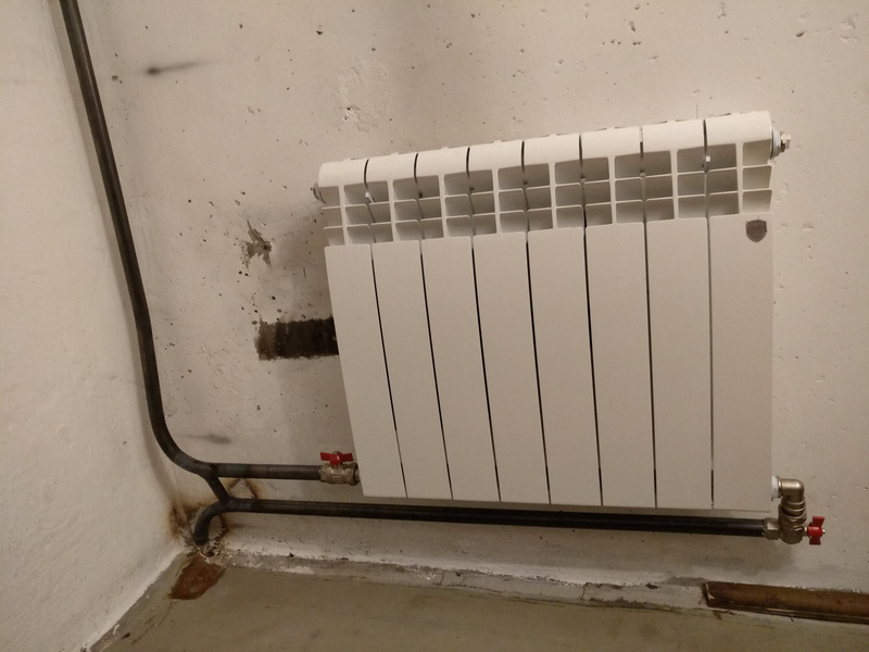

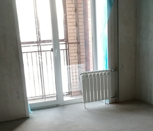

Всем привет.
Требуется замена трех конвекторов в квартире на биметаллические радиаторы.
Система однотрубная.
В одной комнате нужно будет диагональное подключение.
Приглашаю на просмотр и оценку.

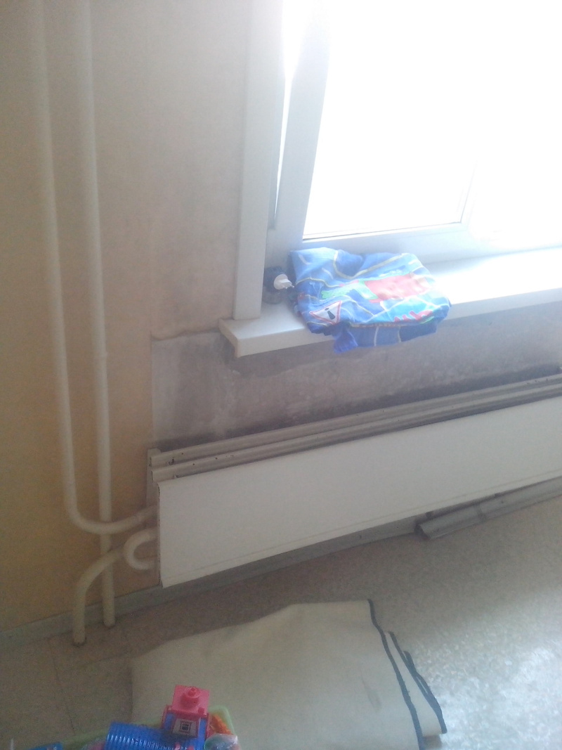

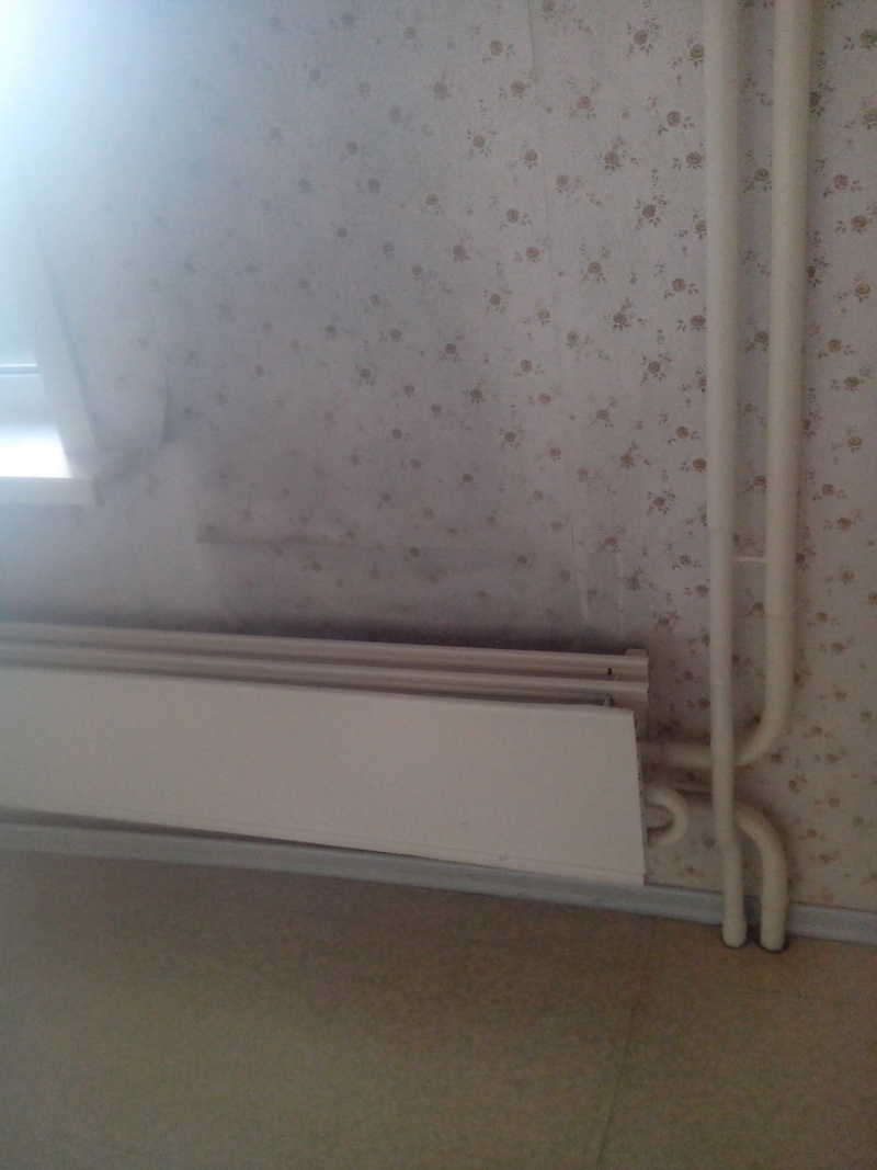

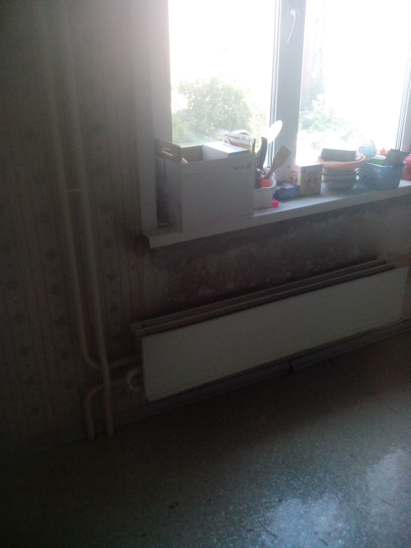

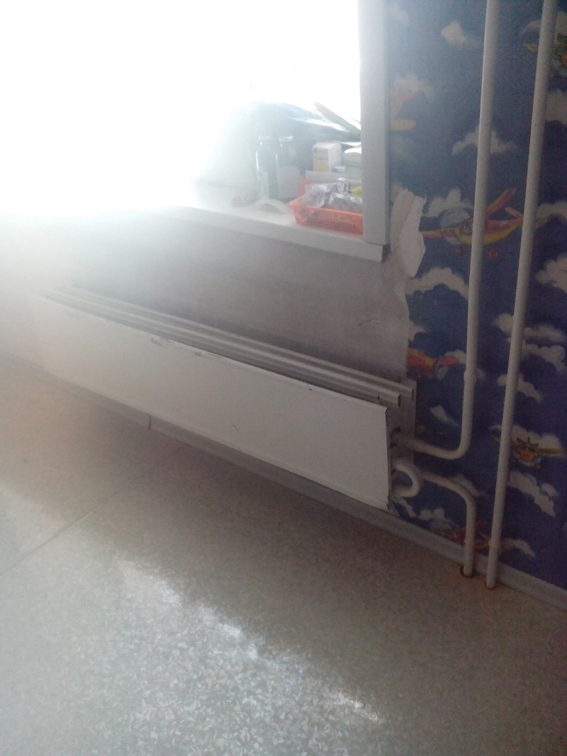

Николаевич
добрый день
кто нибудь может подсказать с чего начать и каков будет бюджет:
1. кухня.
требуется замена конвектора на что то более плоское и более эффективное, стояк на обратке похоже, совсем не горячий.
конвектор под окном, в него при открытии упирается дверь холодильника, что не есть хорошо... стояк сантиметров 35 от угла в сторону окна (это нормально, в углу будет стоять что нибудь)

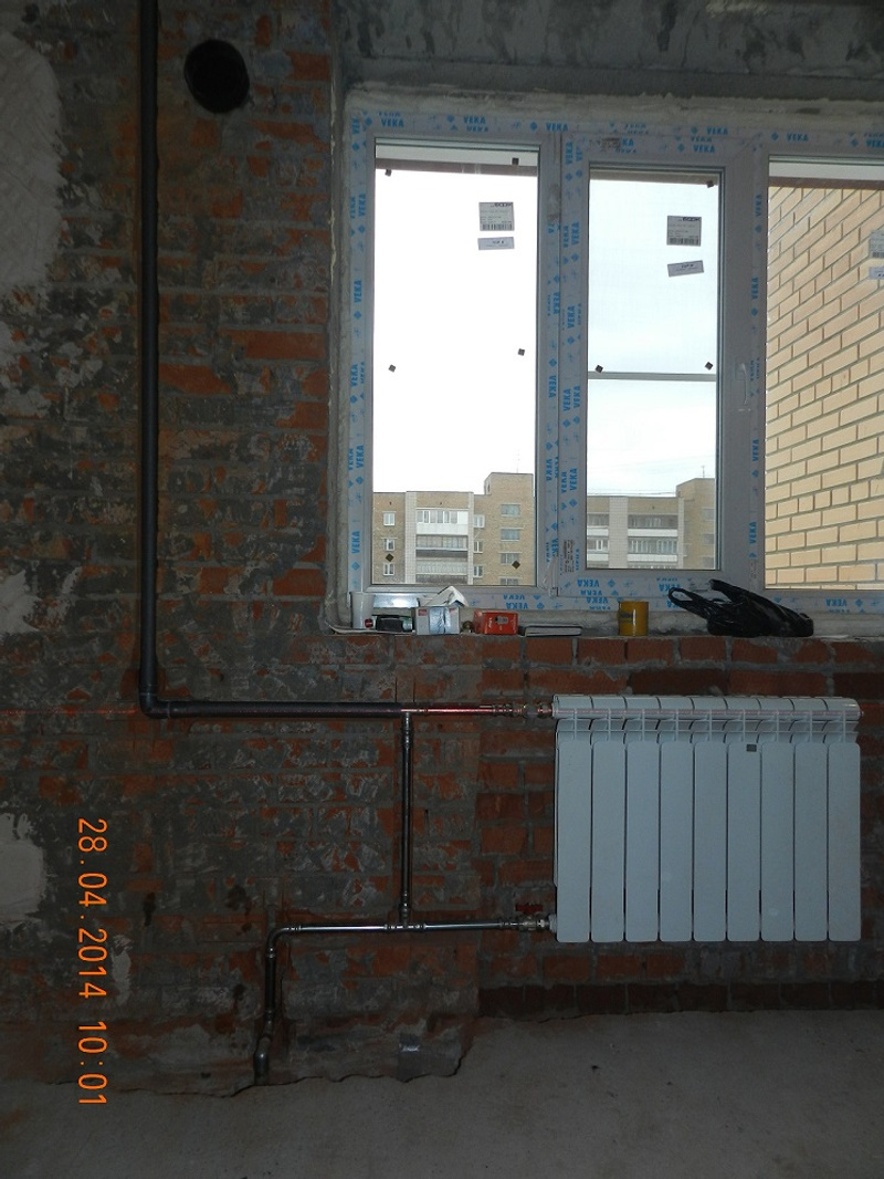

P.s.s. Если позволяет бюджет, то я бы порекомендовал делать на нержавейке под прессА эта технология не предусматривает сварку?
И на сколько она дороже "чёрной стали"?
И надёжнее ли, чем металлопластик на пресс-фитингах?
либо, что бюджетнее, собрать в стороне заготовки из чёрной стали, соединив их после со стояками на Megapress"е Viega.Megapress Viega - это что за зверь?
Толмач
На нержавейке соединение с чёрной сталью будет резьбовым, на Megapress чернуха соединяется спец. муфтой.
И то, и другое без сварки.
Отдельно по надёжности: такие соединения проверены не только временем, но и лично я присутствовал в Германии в лаборатории Viega, где на испытательном стенде тестировалось такое соединение. Не выдержала сама труба, лопнув, если не ошибаюсь, на 275bar (ранее я выкладывал в данной теме фото). Сам же производитель Viega заявляет срок службы труб и соединений не менее 50 лет, что больше срока службы дома))) Если опять же не ошибаюсь, то кап. ремонт домов должен производится через 25 лет.
Что касается металлопласта: сами полимеры имеют ограниченный срок службы, зависящий как от температуры, так и от давления. Загляните в технички приличных производителей и будете неприятно удивлены. Так, например, любая полимерная труба имеет ограничения по температуре в 95 гр.С, а температура теплоносителя (пара) 120, как в академгородке, или в районе улицы Якутской и соседних с ней.
Нашёл фото: лопнула при 240 атм.

Вот ещё бы посмотреть на фото, как эта нержавейка в сборе выглядит.
Кроме того, буду благодарен, если кто-нибудь посоветует мастеров, работающих по технологии Megapress и с нержавейкой.
Подскажите что с этим можно сделать?
Думаю батарею перенести вправо на стену (возможно маленько будет выступать, но уже не так сильно), а чтоб не тянуло холодом от стекла установить в проем встраиваемый в пол конвектор. Что скажите?
doktor_dobro
Приветствую.
У родителей хочу поменять пластинчатый радиатор старый на новый алюм.Хоиел болгаркой стояк вжик,клуппом накрутить резьбы,навинтить муфты или как они называются и дальше паяльником спаять две трубы на рабиатор.Но труба очень близко к стене,какие решения есть?
doktor_dobro
Только варить?или под клуп долбить стену?
serega
руки-ножницы
расковырять стенку вокруг трубы будет проще всего, опосля замазать на пару часов работы. Куда эффективнее, чем колхозится с неудобных поз. Всё равно, судя по слайду, там косметика просится.
SayRusNGS
Не факт что труба не сгнившая. Там сварочные работы нужны не создавай себе гемороя. И прежде чем пилить согласуй с Ж.Э.К это на тот случай если трубы негодные и прийдётся у всех менять))не всё так просто бывает но если дело обойдётся леркой то вперёд и с песней но заранее учти все возможные случаи и только тогда занимайся самодеятельностью))
Добрый день, форумчане!
Недавно у меня заменили старый советский радиатор на биметалл Royal Thermo Biliner. Соединение - стальные трубы на сварке, с использованием трубогиба. Получилось некоторое нарушение соосности, в месте входа трубы в запорный кран, и крана в радиатор. Это видно при взгляде на радиатор сверху. Если нужно ещё какие-нибудь ракурсы на радиатор, выложу.
Вопрос: чем этот перекос грозит и нужно ли переделывать?
Т.е., например, может ли при наступлении отопительного сезона лопнуть кран или радиатор вследствие имеющегося механического напряжения?
Исходя из опыта форумчан, бывали ли такие инциденты?
А что если "выпилить" слабое звено, т. е. кран? Возможно ли убрать этот кран и завести трубу в радиатор?
Александр.....
Для начала я бы проверил, есть ли вообще напряжение, отвернув американку на входе в батарею.
Если ось трубы с краном сместится относительно батареи, то да, есть о чём беспокоиться.
