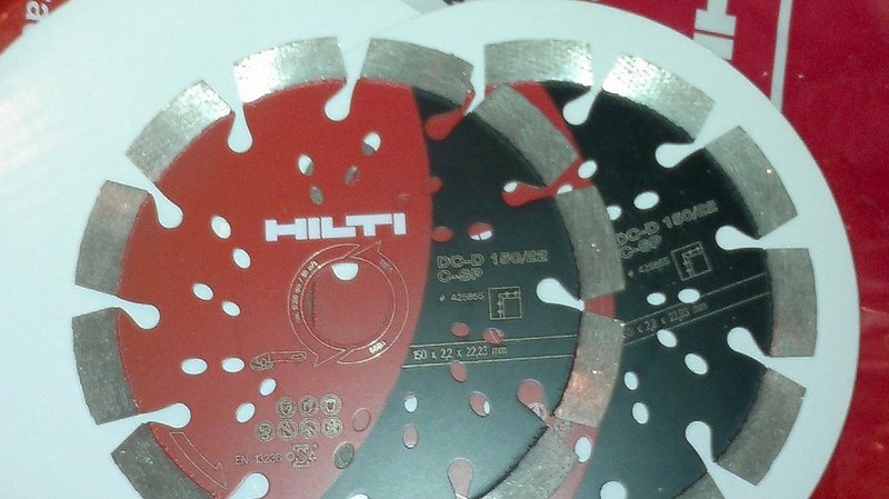

Я же на объём в 6 мест ценник указал. Штроборезом не пользуюсь, болгарка помогает. Диск 230р. По-моему ценник 12000 за два дня работы на двоих вполне адекватный. А Вы за 3000 в день работать не будете? Тогда сколько,
спросить, стоит Ваша работа в данном случае?
спросить, стоит Ваша работа в данном случае?... А Вы за 3000 в день работать не будете? Тогда сколько,Попробуйте поработать инструментом, специально предназначенным для этого, выиграете не только Вы с напарником, но и заказчик, т.к. увеличится скорость работ, чистота (не будет пыли, как от болгарки), легче будет соблюсти точность и качество (нисколько не хочу умалить ваш профессионализм). Поверьте, многие готовы платить за это чуть больше.спросить, стоит Ваша работа в данном случае?
Инструмент и расходка стОит немалых денег (те же диски от Hilti около 6 т.р., штроборез 40 и т.д.), так что стоимость работ включает и окупаемость оборудования. Мой арсенал давно перевалил за 400 т.р.

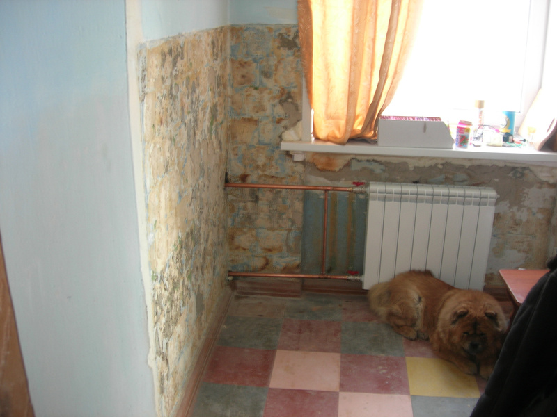

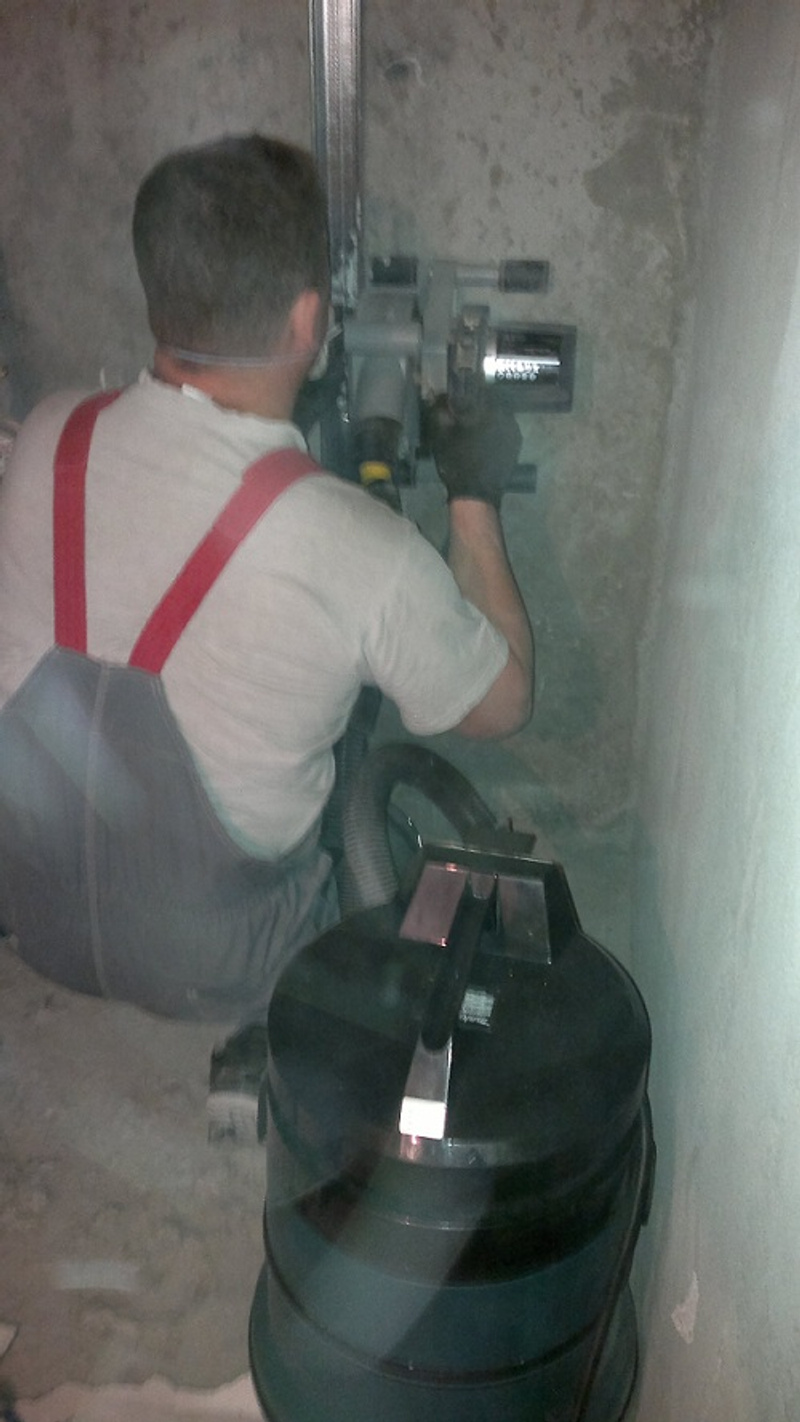

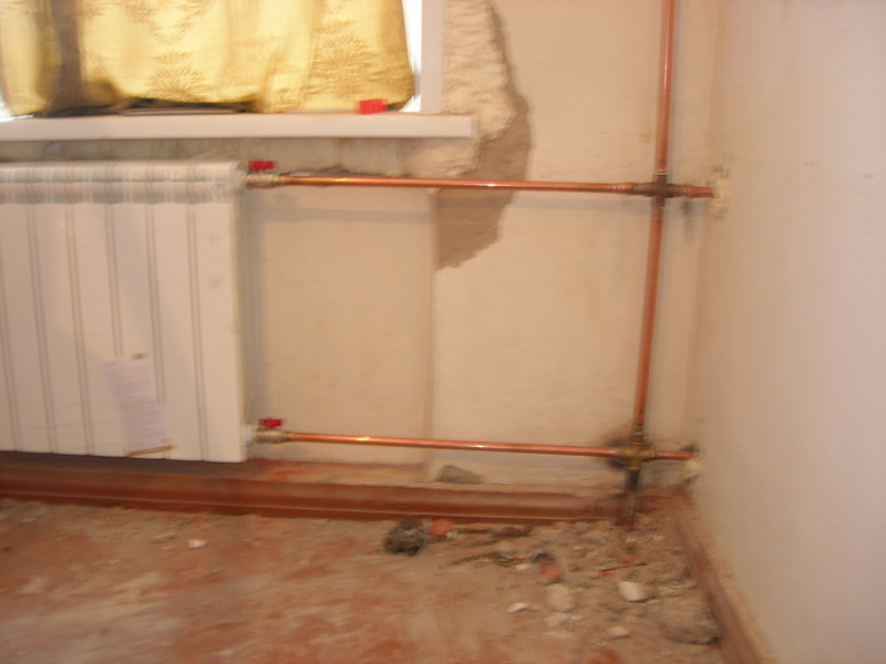

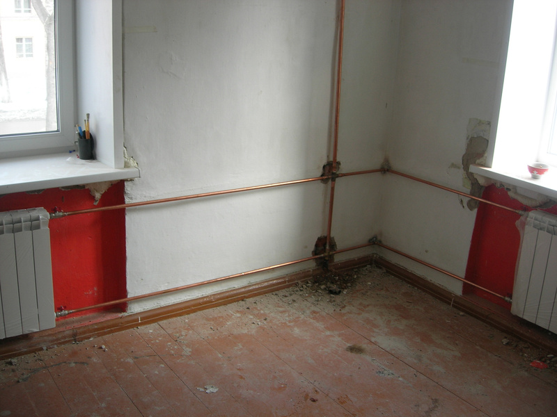

Постараюсь в ближайшее время, если будет интересно, выложить фото используемого инструмента с пояснениями )))
P.s. На последних фото квартира, в которой за один день вдвоём поменены 5 радиаторов вместе со стояками отопления.
Да пробовал. Не стоит он того. От болгарки пыли не больше чем от штробореза (у меня так, нанотехнологии))). Скорость резки, согласен, ниже в 2 раза, но резни, как правило, не так и много, погрешность в 10мм при резке-тоже не критично, поэтому экономим на инструменте вместе с заказчиком. Болгарка макита 8700 + диск 230 против Хилти 46000 есть разница. А ведь не бывает вечных вещей, хоть на них и дают пожизненную гарантию.
Зубило с молотком ещё дешевле, не? )))
К болгарке приспособили кожух с пылеотводом или без него? В ином случае пыли будет через минуту столько, что на расстоянии вытянутой руки ничего будет не видно.
И каким штроборезом пользовались, что не понравилось?
Эскюзьми, за множество вопросов- любопытен с детства )))
Зубило+молоток=неа
Болгарка+вода
Макита 45мм+пылесос макита - пыльно, не универсально при краткосрочных работах, много инструментов, нужен камаз+прицеп
Уже простил, потому как сам такой же любознательный
Болгарка+вода

А так у меня вот дикс, с такими же прорезями, ну правда без овальных отверстий, я даже не знаю его названия, что то вроде рублей 250 стоит, я уж и не знаю с какого года, у арматуру в стене берет, и плитку, ему абсолютно ничего не будет, ну перестанет он меня устраивать, выброшу не задумываясь и куплю новый. А в нашей теме, это реально фанат своего дела

Вот и у меня диск попроще и ничего пилит и режет и денег за энто не просил ни разу с момента покупки) Я цену от человека услышать хочу, а не понты и рекламу.

Медь на отоплении - большой вопрос. Вопрос к Тундре: Вы токи в системе отопления учитываете при выборе материала?
Толмач
Почем опиум для народа??? Скильки медный стоячек в штробу закатать стоит???Замена радиатора- 3 т.р., штроба- от 500 р. п/м, тайны нет, но для Вас и половина стоимости, полагаю дорого, уважаемый отделочник, хотя многие следуют золотому правилу барона Ротшильда, сказавшего "Я не настолько богат, чтобы приобретать дешёвые вещи».
А с медью на отоплении насмешили, задорого наверное энто дело заказчикам впариваете?...Для кого то наличие отхожего места в доме- непозволительная роскошь, а кому то и золотой унитаз "ни о чём". Сами то бесплатно трудитесь? "Не жалеешь ты себя Юрий Бенедиктович, все о народе думаешь..." (с)
... Да и на водопроводе, где по санитарным нормам медь не проходит, помнится фоты выкладвали... жжжете товарисчь.Если кушать килограммами медь, цинк и т.д., да хоть икру,- поплохеет однозначно.![]()
По Вашему "компетентному" мнению оцинкованные трубы тоже не проходят по СанПиНу, ведь цинк по СанПиН 10-124 РБ 99 относятся к тяжелым металлам с классом опасности 3?

Медь на отоплении - большой вопрос. Вопрос к Тундре: Вы токи в системе отопления учитываете при выборе материала?Ну вот, опять пустили воздух в лужу
Или Вы о гальванической паре медь-сталь? Тогда поясню, что слухи эти сильно преувеличенны, кстати, медь соединяется через латунные либо бронзовые фитинги, что так же теоритически создаёт со сталью гальванопару. однако, во первых, никто не запрещает применять диэлектрическую вставку, а во вторых, латунные вентили стоЯт на обратках в большинстве СО по нескольку десятков лет без каких либо отрицательных моментов.
