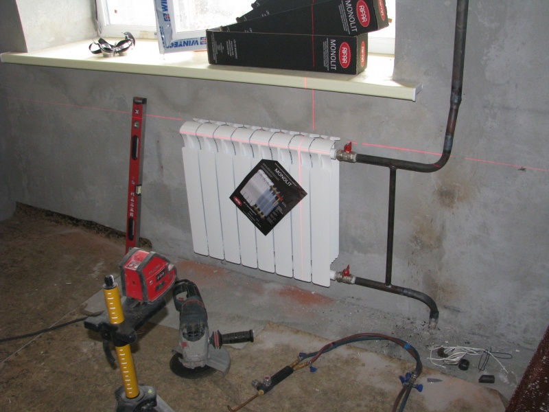

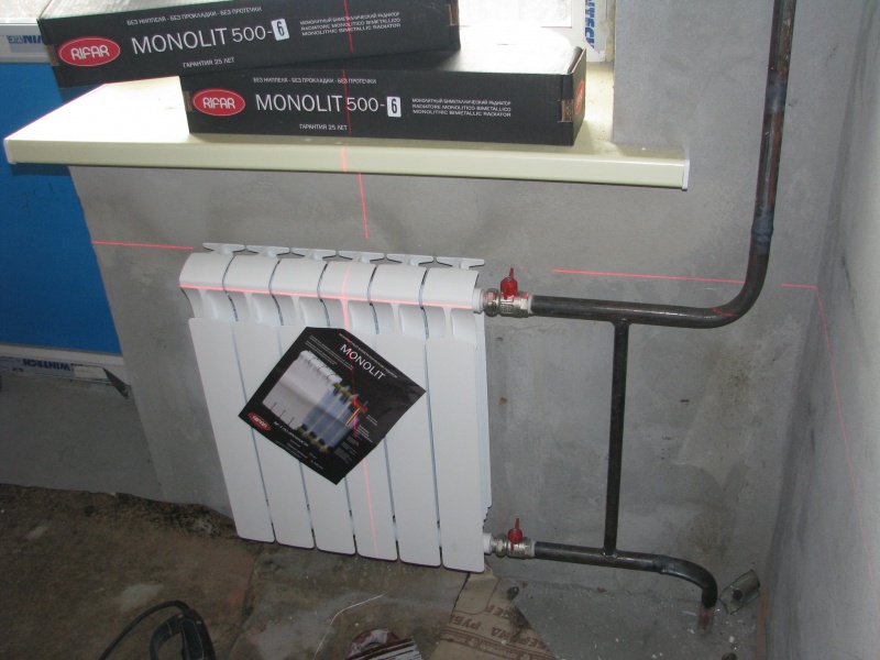

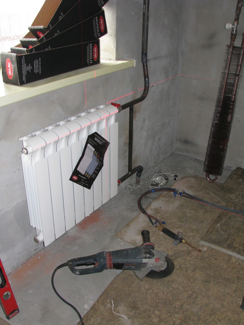

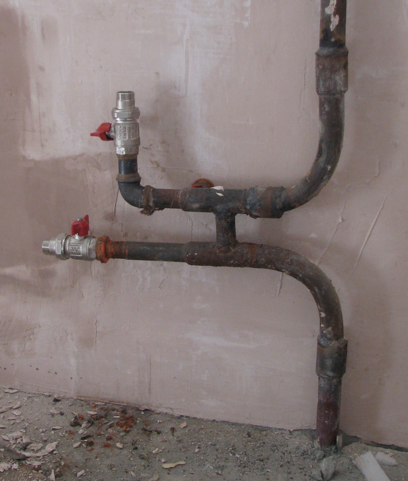

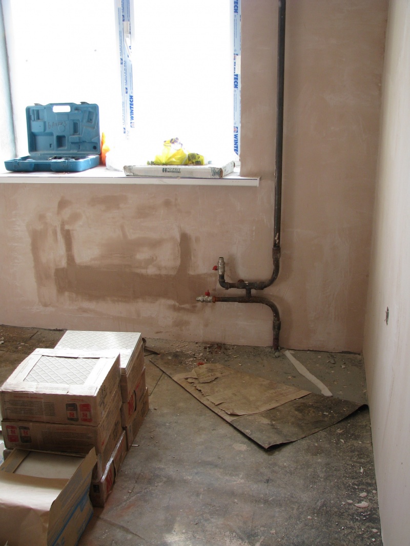

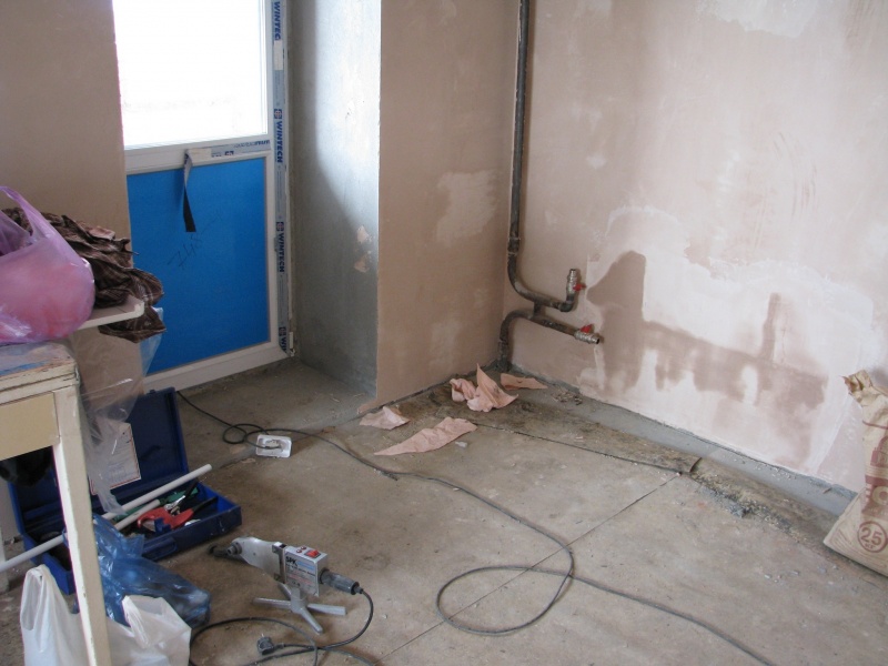

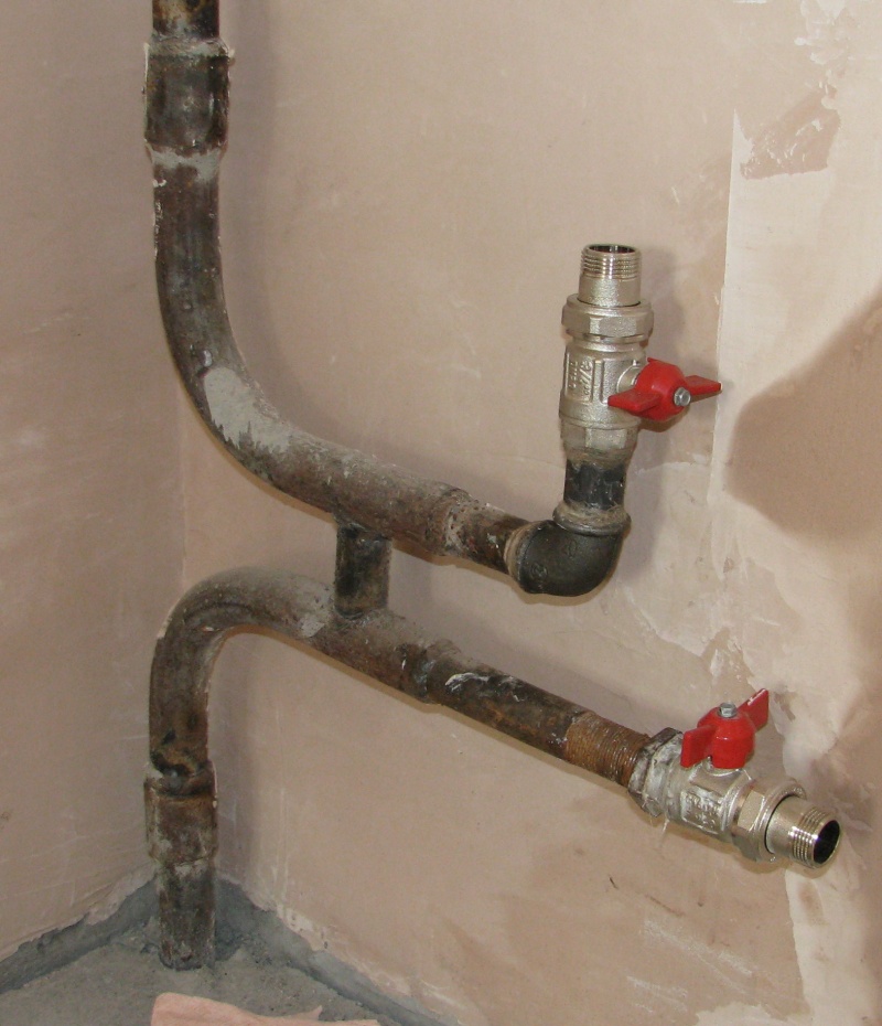

ошибки :
1. завоздушеность батареи.
2. много предыдущих сварочных швов.
3. добавлено избыточное количество резьбовых соединений.
4. и как следиствие : надежность катастрофически падает !
5. просто не красиво - краны расположены не симметрично.
имеет ли такое подключение право на жизнь ?

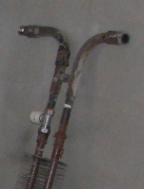

Заужение в зале: стояк 1", к радиатору 3/4".

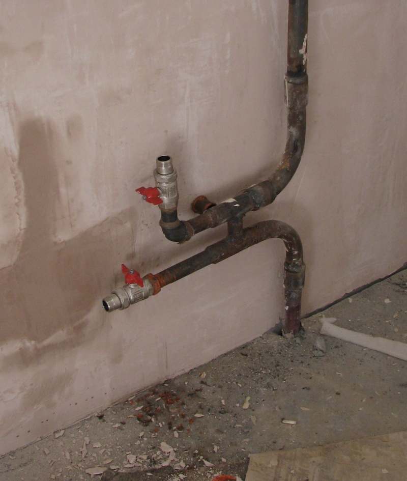

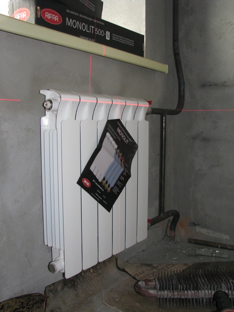

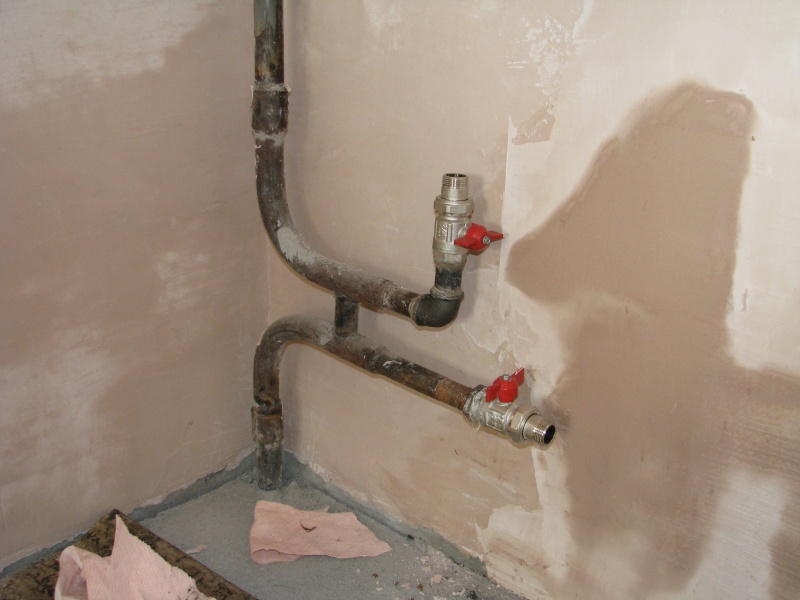

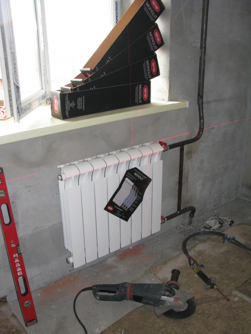

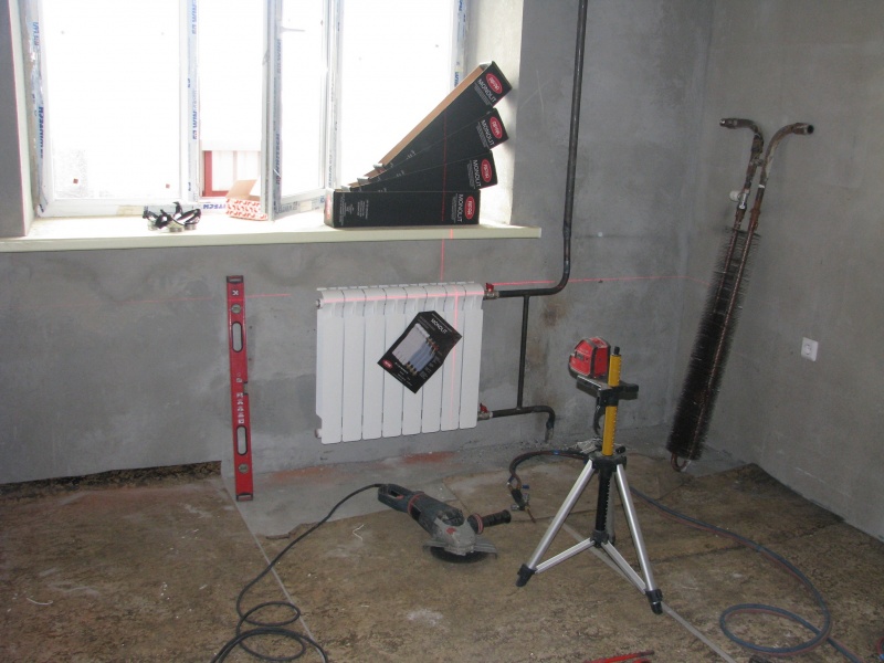

у застройщика тоже самое заужение : конвектора на 3/4 , перемычка на 3/4 , хотя стояк на 1 дюйм ! (это хорошо заметно на 1 фото). и так на каждом этаже . Вы кого решили обхаять меня или застройщика ?
и на этих фото - это тоже четко видно
умею косячить четко в границах первичного оригинала - не перепрыгивая размер косяков застройщика
и на этих фото - это тоже четко видно..."Обхаять" ))) Констатирую факт. А не ошибается тот, кто ничего не делает.
На фото до байпаса 1", байпас и после него (отводы на конвектор) 3/4", что видно и по маркировке шаровых кранов.
