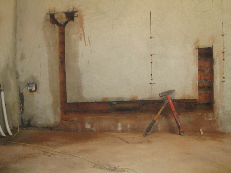

А вот такой вопрос ко всем - реально ли утопить трубу водопроводную в одинарной корпичной кладке в ванной?
Отделочник54
Нет ни-чего невозможного на этом свете. И с трубой тоже, всё реально.
СуперМарио
канализацию диаметром 50 топим , а трубу и подавно

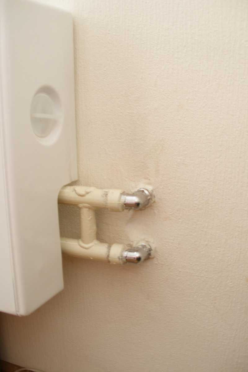

А почему трубки не закреплены к стене? или и так сойдёт? Или деньги у владельца хрущебы закончились?Стены будут обшиваться хозяевами "хрущёбы" гипсокартоном. Чтобы опоры лишний раз не дёргать, было принято решение их пока не ставить, тем более что радиаторы так же будут сниматься.
P.s. На опорах не экономлю )))

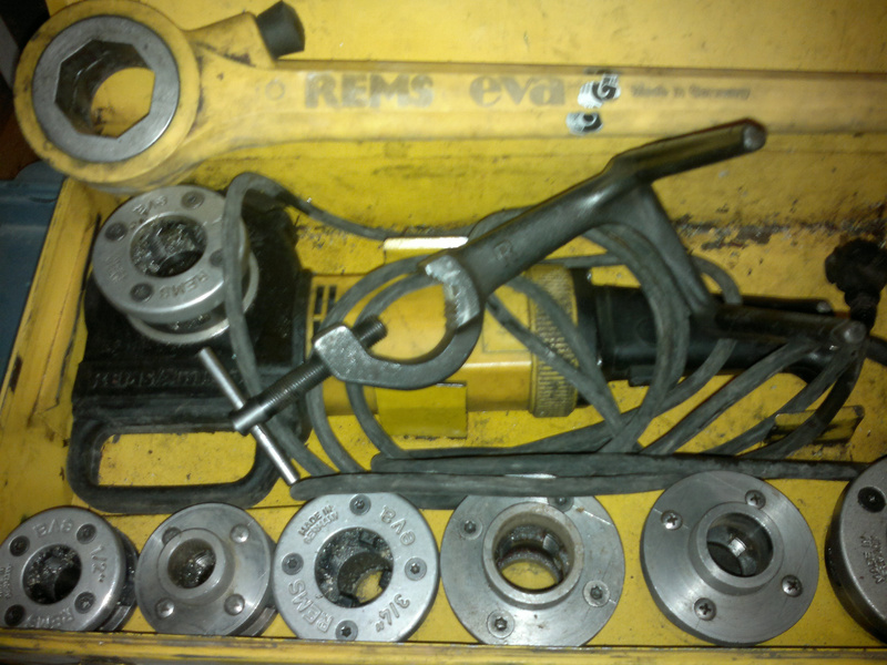

При нарезании резьбы я всегда фиксирую трубу.
Либо опорным бугелем, при использовании электронарезного клупа, либо, при недостаточном доступе, газовым ключом, при этом в обеих случаях ставлю контрольную метку.
Для защиты от проворачиваний, на перспективу ремонта у соседей, можно приваривать к обрезку трубы вбитый в стену пруток.

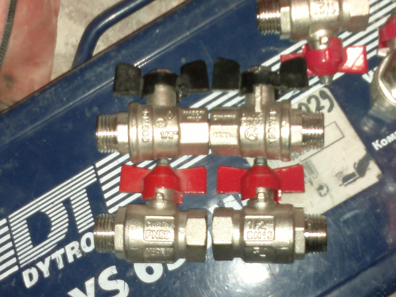

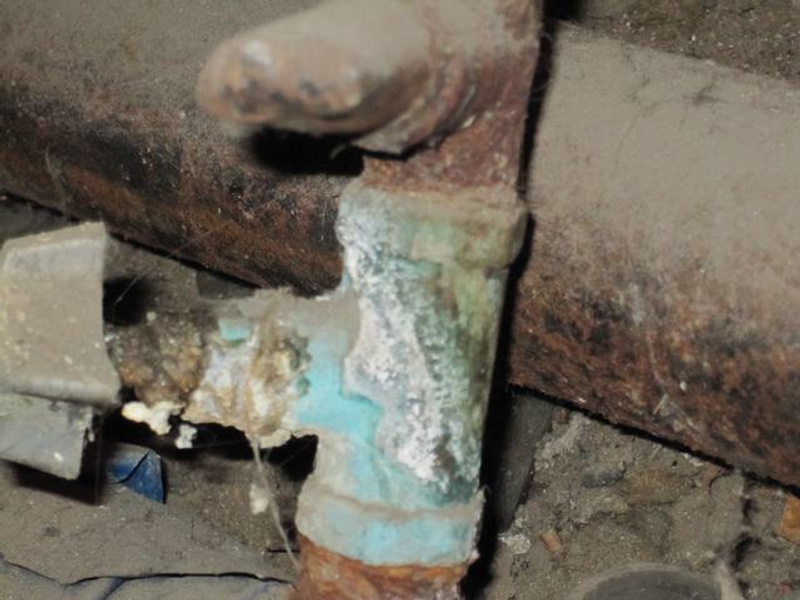

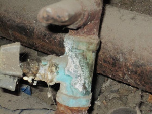

- За воздух, лужу обижаться не стану, только Вас, как личность не красит подобное выражение.
- Диэлектрическая вставка, это хорошо, только я о токах утечки (заземление на СО)

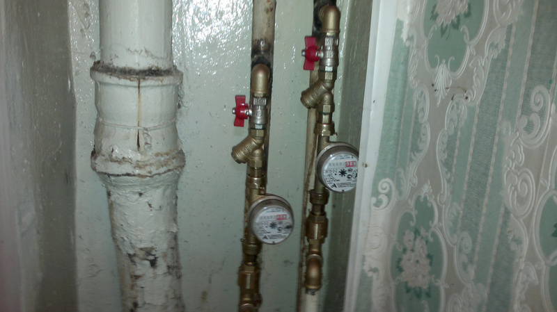

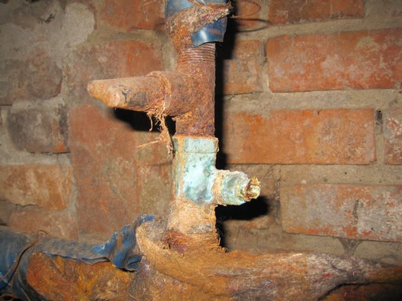

- Фото вентилей (стоящих десятилетиями) ниже - около пяти лет эксплуатации, для примера, то что я ставил три мес. назад (найдите 10 отличий)))
P.S. Абсолютно с Вами согласен, хотя, от людей слышал, что бывают супер-универсалы. Правда сам таких не встречал в природе. Себя к таковым не отношу. Занимаюсь только сантехникой.

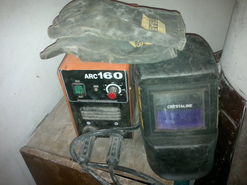

Наш суровый сибирский ответ американской Хилти за 46 тышшш:
Болгарка Стаер, Китай - 2000р (в переводе на сегодняшние деньги, примерно... в работе 5 лет)
Садовый распылитель Гринда, Китай вроде - 900 примерно (возраст 1,5 года)

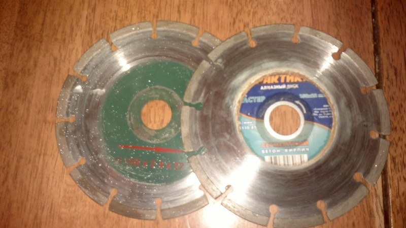

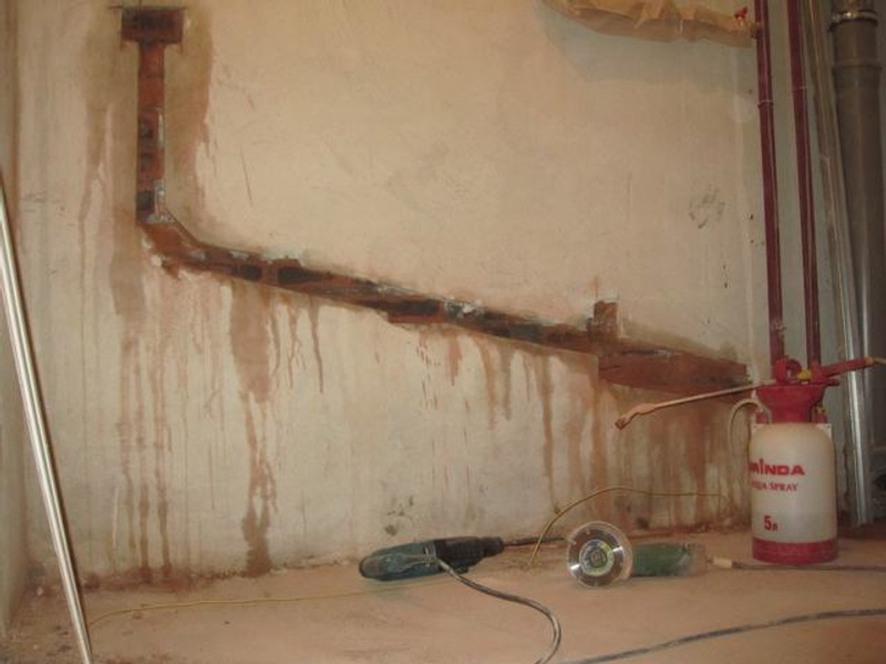

Про использование инструмента не по назначению, и в данном случае- болгарки для резки штроб (ИМХО): во первых, сомневаюсь в её пылезащищённости (ведь всё равно без неё не обходится?), во вторых, работая во влажной среде Вы подвергаете как себя, так и коллегу, опасности поражения эл/током (ведь на ней отсутствует защита (УЗО) как на эл/инструменте, предназначенном именно для такой работы? В работе задействованны два человека, в то время как коллега мог бы параллельно работать по другой задаче. Кроме того производительность болгарки против штробореза проигрывает вдвое (два диска), отсутствуют ролики, что затрудняет перемещение инструмента по поверхности и не дает чётко выставленной глубины, что на тонких стенах может быть критичным. Ну и диски Хилти куплены не от наличия лишних денег, а как реально ускоряющих резку железобетона. Есть у меня и другие, достали своей медлительностью, как впрочем и дешёвый штроборез, сгоревший на объекте на кирпичной стене, да ещё и в самый не подходящий момент.
Зубило и молоток конечно сурово
но вот по приличному бетону даже SDS+ перф (3,4Дж) слабо вывозит, поэтому приходится возить ещё и SDS max (9,5 Дж).

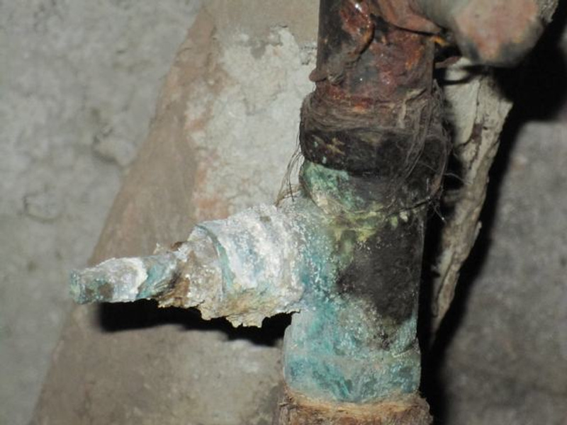

...только я о токах утечки (заземление на СО)Если то, что на фото, действительно вызвано током утечки, то, на мой взгляд, можно создать доп. электрическую цепь, параллельно крану (шунт), зафиксировав сверху и снизу на хомуты медный провод. Тем самым мы исключаем кран, имеющий, за счёт резьбовых соединений на льне, более высокое сопротивление.
Хотя я склонен думать что в данном случае происходит выщелачивание цинка из латуни, изготовленной с нарушением технологии (отсутствие ингибиторов, иная термообработка и т.д.), чем грешат многие производители. Вот поэтому (да и не только) я отказался от использования китайских и им подобных изделий, употребляя в работе только качественную сантехармауру либо из латуни, либо из бронзы, в сплаве которой, как известно, отсутствует цинк.

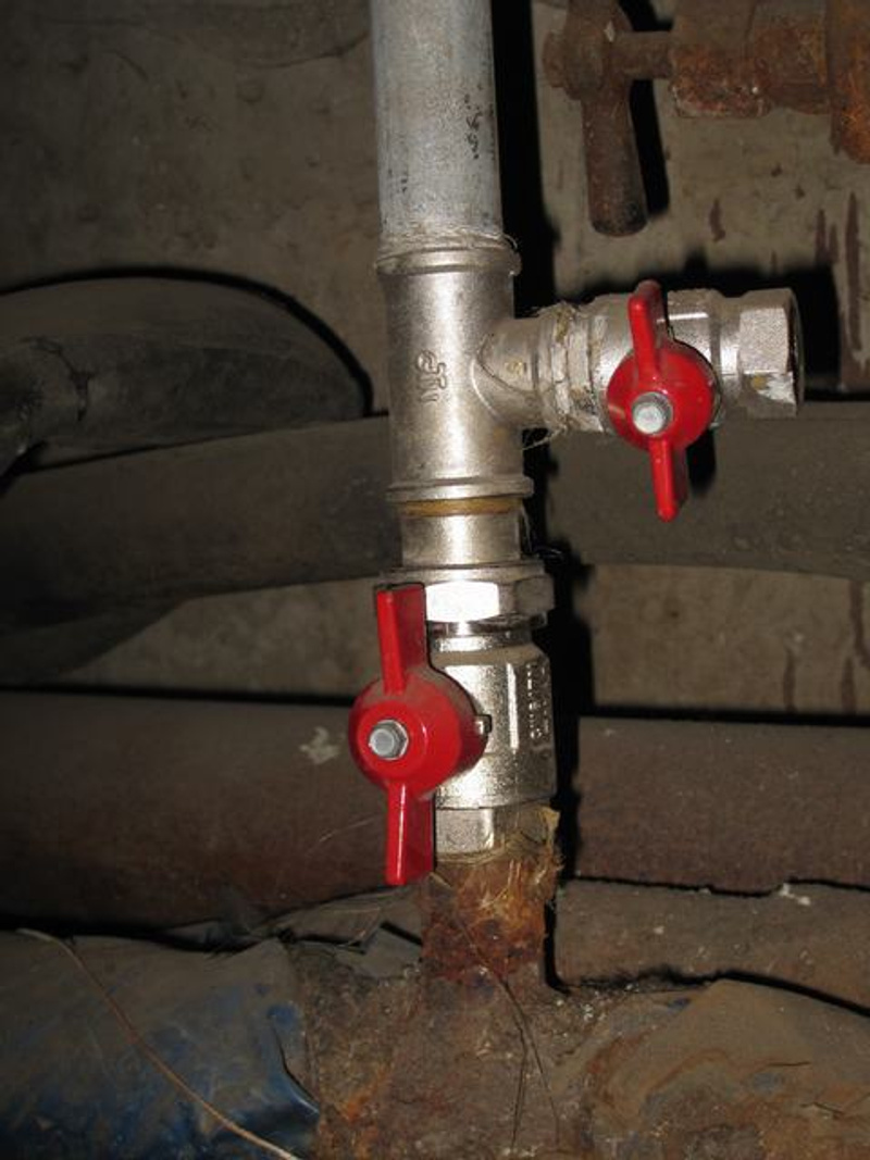

P.s. Что за ШК Вы использовали, не разобрал, а вот тройник и нипель как раз из поднебесной
Кстати, если уж Вам приходится так часто менять краны в своём подвале, почему не используете пасты Unipack, Gebatout, и им подобные? Помимо предохранения от гниения льна, они способствуют лёгкой разборке пакованных соединений через многие годы без использования горелки.

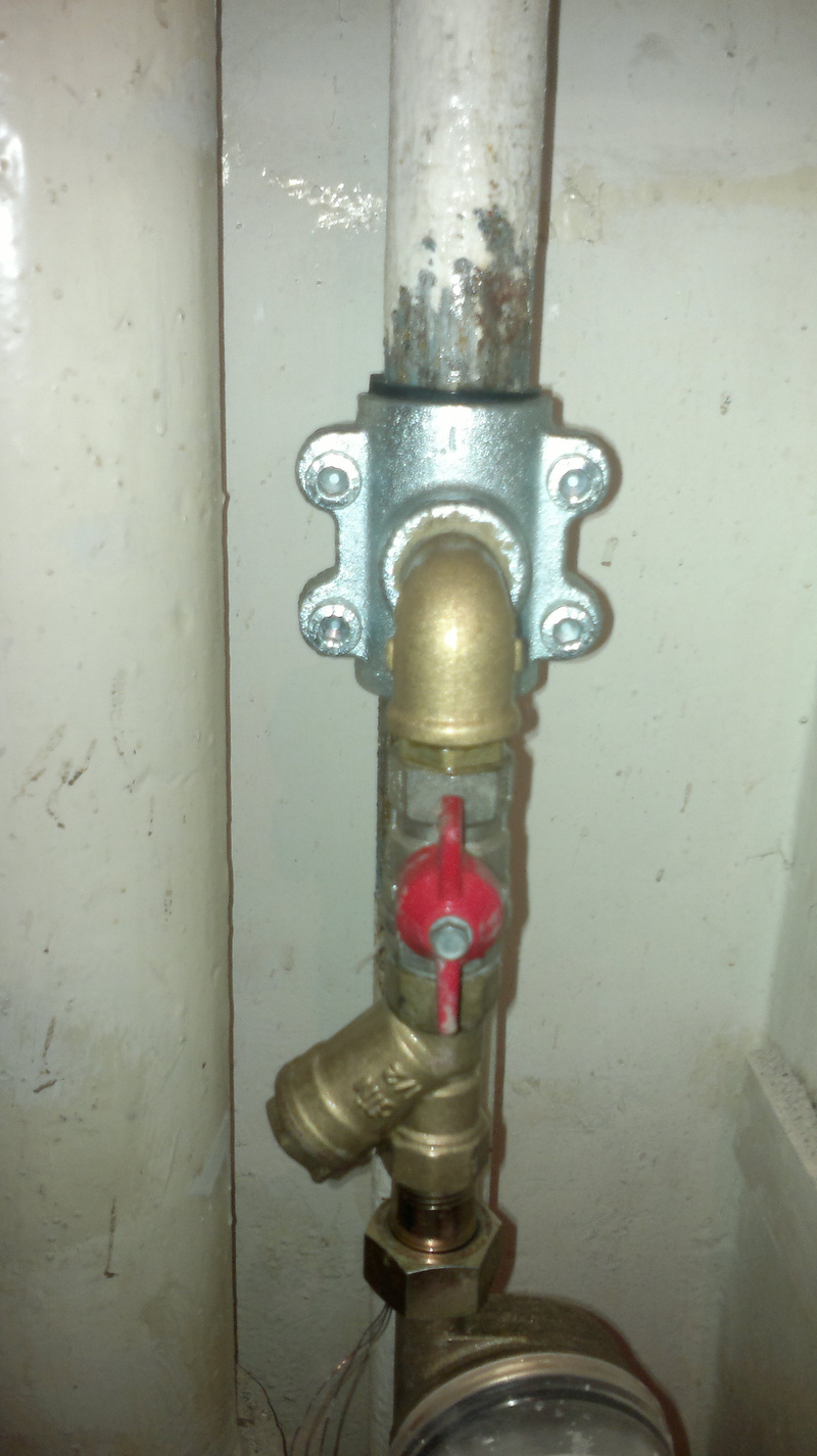

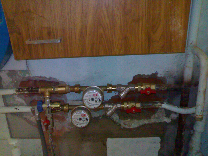

При БРС могут не опломбировать, так как возможен несанкционированный отбор воды (хотя он возможен и с грязевика

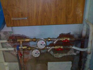

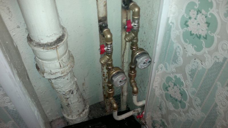

Вечного ничего нет. На фото Itap Viena, сейчас устанавливаю серии Ideal (усиленная серия, 50 бар) либо Bugatti (64бар). Oventrop в перспективе

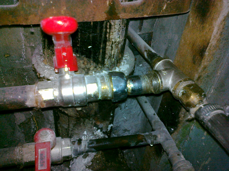

Краны Итап.
Вообще, товары из поднебесной не смущают, если они хорошего качества. Много ставил STC, STI, вполне добротные. По хим составу только не в курсе. В своём подвале вентили менять не планирую, 4 своих стояка сделал и хватит, мне тепло теперь, почти всю зиму от стояков грелись
Вентили стоят отечественные. Сборку, что на фотке делал не я, обычно пользую нитку.

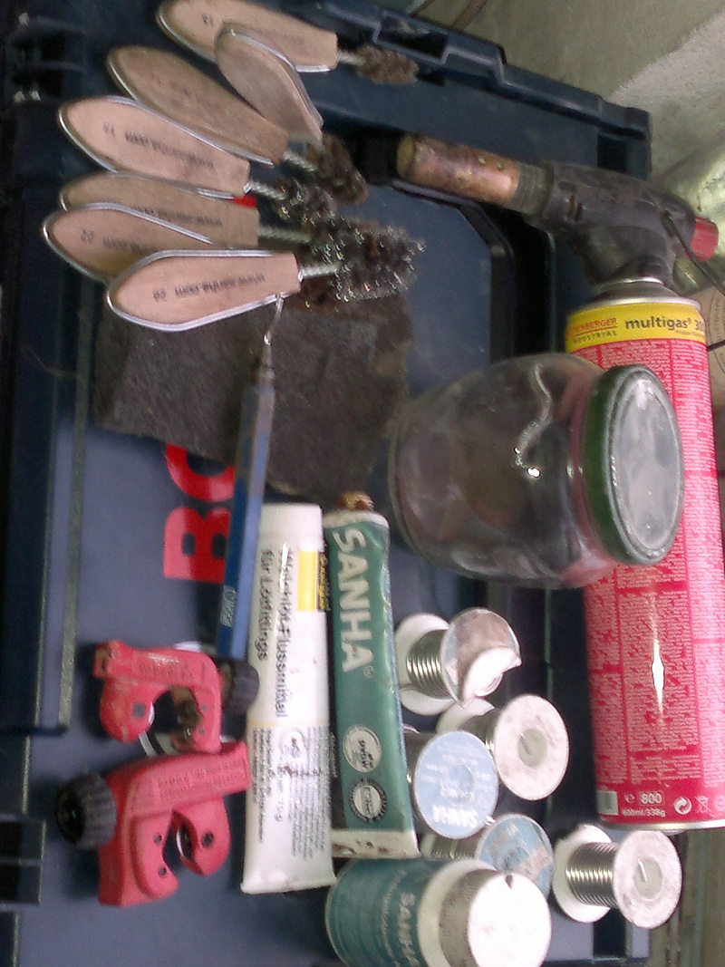

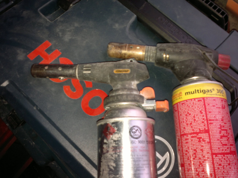

Тундра, если вам не трудно, можете сделать фото своих приспособ для пайки меди. с медью только начал пробовать работать. пока приобрел необходимый набор: флюс , припой, ершики, труборез, градосниматель, и горелку китайскую.

Тундра, если вам не трудно, можете сделать фото своих приспособ для пайки меди. с медью только начал пробовать работать. пока приобрел необходимый набор: флюс , припой, ершики, труборез, градосниматель, и горелку китайскую.Вашего набора вполне хватит, осталось только докупить шлифовальных шкурок и спирта, для смывки остающегося после пайки флюса.

http://dom.ngs.ru/forum/board/house/flat/1879904362/?fpart=18&sort=5&period=#!prettyPhoto пост Nina_07643
oxygen2610
Спасибо за фото. со спиртом маленько не понял.

Толмач
...со спиртом маленько не понял...После окончания пайки, во избежании дальнейшей коррозии трубы и фитингов, остатки флюса необходимо удалять!!!
Для этого снаружи протирают место пайки куском ткани, смоченной спиртом (например, этиловым), а так же внутренность труб промывают проточной водой (на моих фото видна сырость
В идеале, по окончании монтажа, производится опрессовка, но это уже другая история
P.s. фото зачётное
oxygen2610
По поводу спирта, это Ваша наработка или это технология монтажа? После пайки и наждачной-то излишки тяжело убрать. Или имели ввиду до пайки излишки флюса удалять.
Толмач
прямое цитирование. Зачем?
Убирать после пайки. Наработка не моя, откуда взял- уже не помню, но точно, если не удалять- окислится.
Пользовался 70% медицинским, сейчас какой то вонючий немецкий, употребляется при обслуживании Airbus.
Странно
ничего трудного, а что за флюс используете? Те, что рекомендованы, вообще водорастворимы.
Странно
