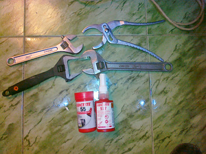

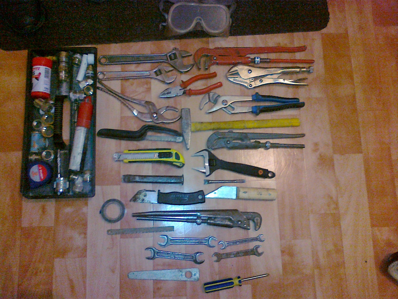

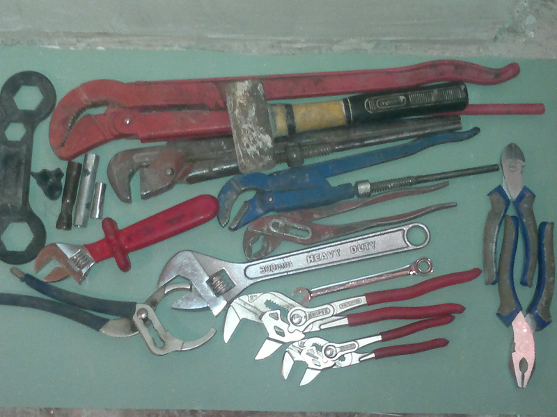

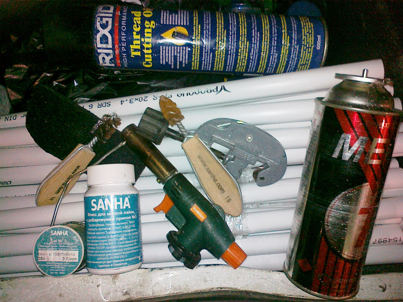

это мой наборчикНа заднем плане смазка для нарезания резьбы? Была такая, пока в тесной сумке, и без защитного колпачка, не нажалась и не вытекла

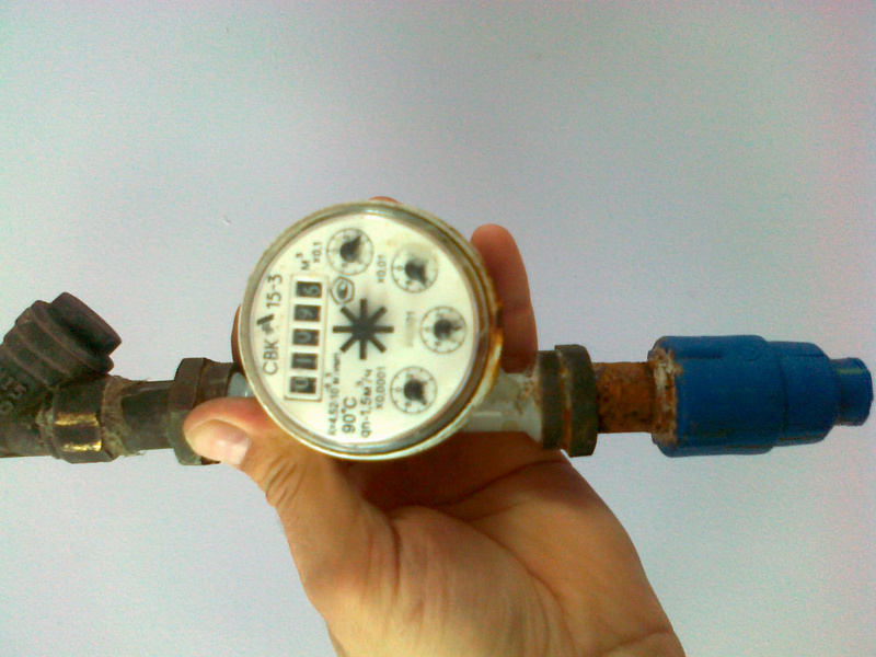

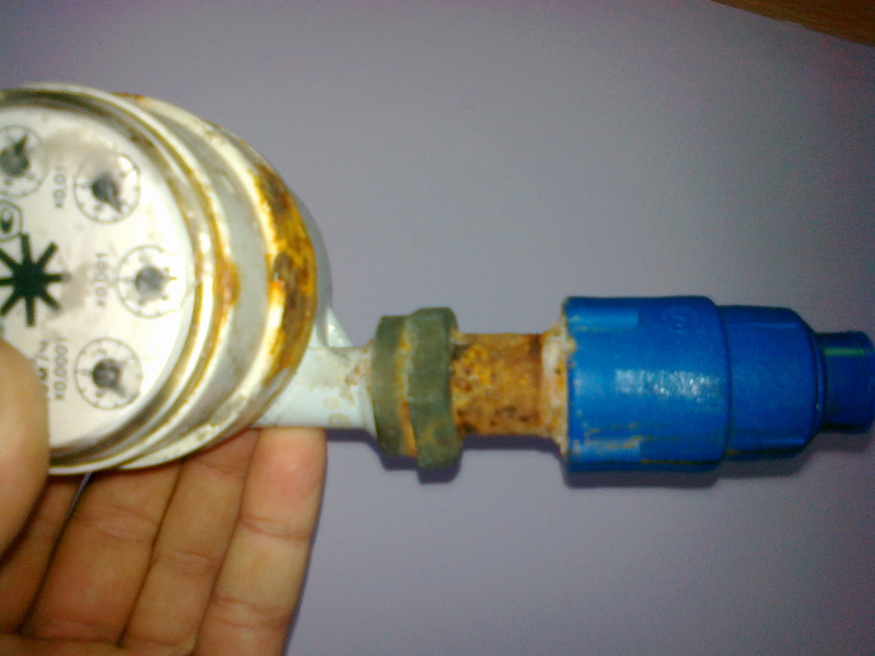

Водомер в погребе стоЯл? Там что латунный грязевик, что сам счётчик, имеют непрезентабельный вид

водомер стоял в квартире, в коробе.

На заднем плане смазка для нарезания резьбы? Была такая, пока в тесной сумке, и без защитного колпачка, не нажалась и не вытеклаДа, отличная штука. больше не могу такой найтиСейчас пользуюсь Rems.

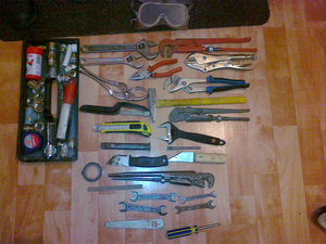

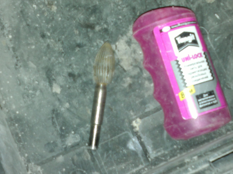

это мой наборчикСначало не обратил внимания, а где гратосниматель?
По первости можно пользоваться конусной шарошкой, либо обычным канцелярским ножом )))
oxygen2610
это тоже имеется для внутр.,и наружн. в одом лице. просто он у меня в пояльнике, использую его на МП.

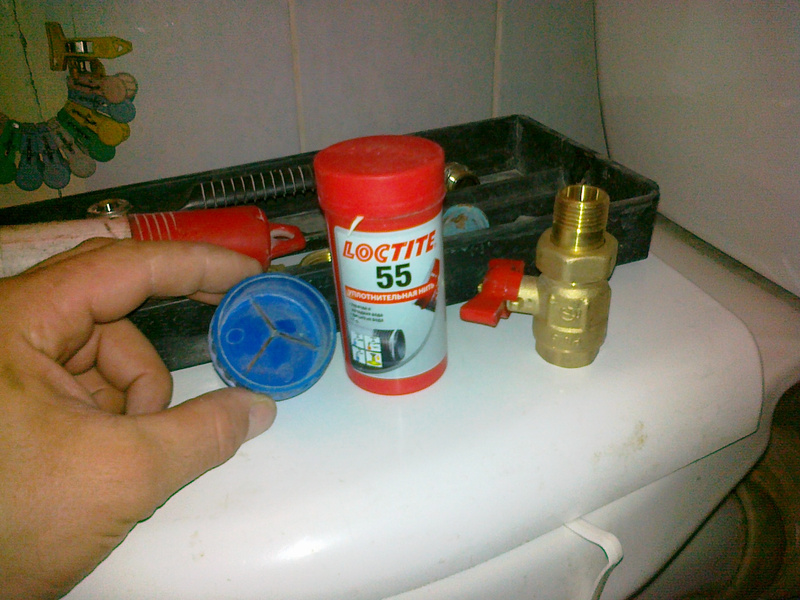

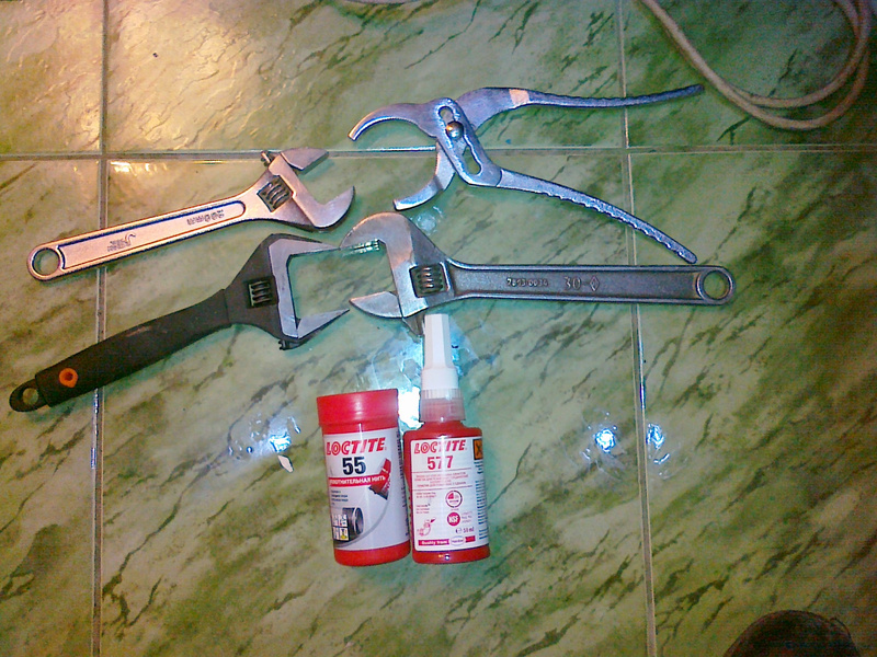

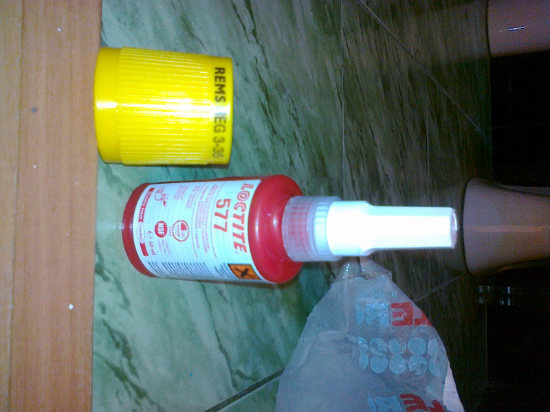

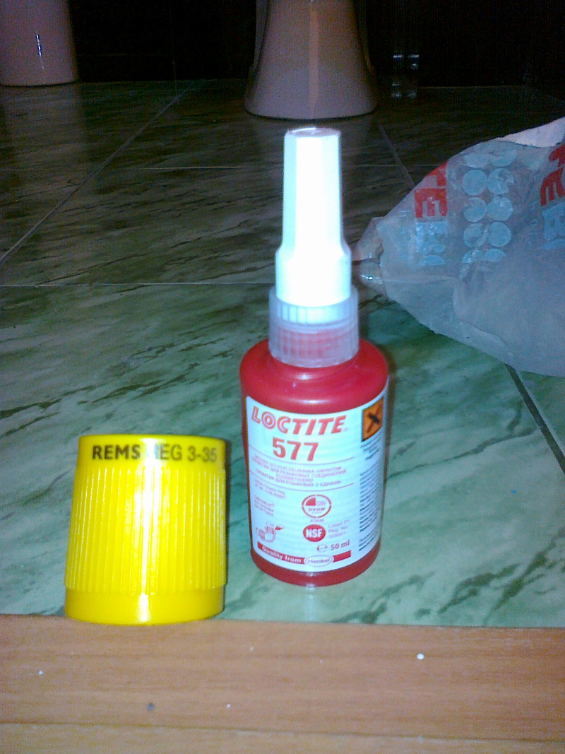

А я к Loctite привык, и ценик на него меньше. Раз "рекорд" купил, только пальцы все заморал, и упаковка для паковки не удобная.
oxygen2610

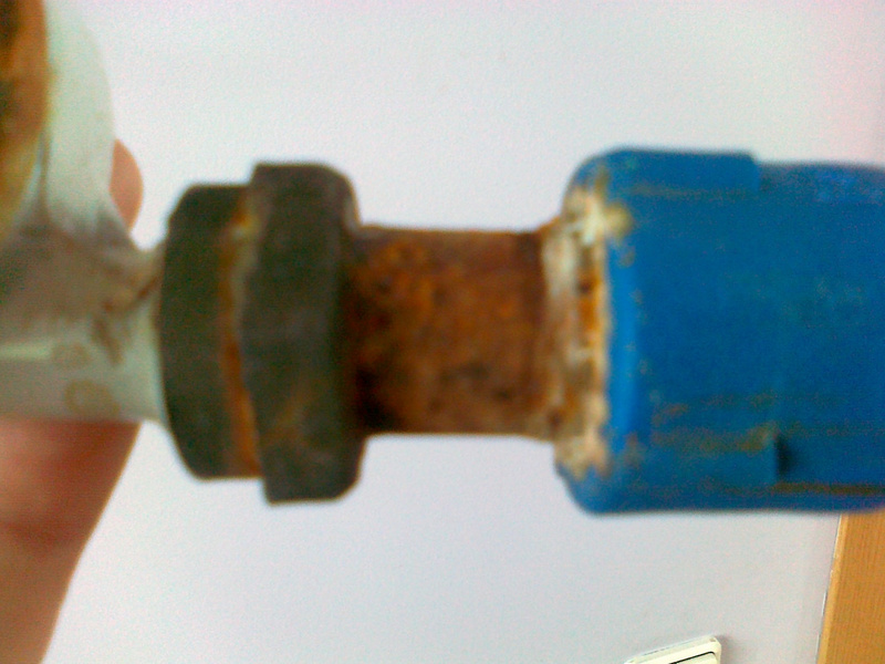

медные трубы и алюминиевые батареи совместимы?
Толмач

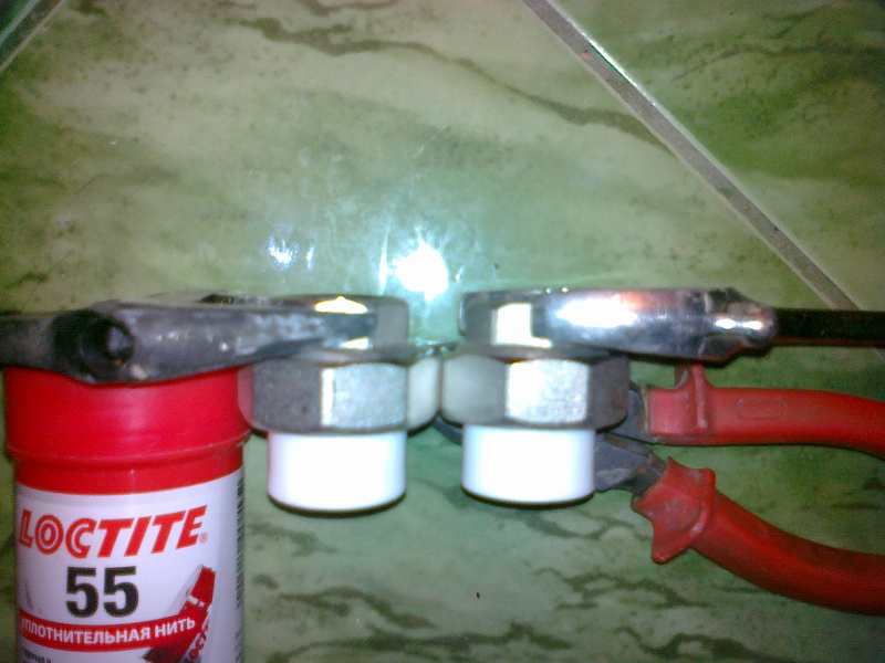

Где Loctite берёте? И какой именно?
Из жидких анаэробов пользовал "Трибопласт", сейчас дефицит (((. Из гелей- "Сантехмастергель".
Нить на фото для масштаба. Её недостаток, впрочем, как и "Рекорда", что постоянно запутываются в упаковке, приходится разбирать, а это всё занимает драгоценное время.

медные трубы и алюминиевые батареи совместимы?Совместимы. (между трубой и радиатором как минимум фитинг пайка-резьба, ну и кран с американкой либо клапан.)
"ПРОЕКТИРОВАНИЕ И МОНТАЖ ВНУТРЕННИХ СИСТЕМ ВОДОСНАБЖЕНИЯ И ОТОПЛЕНИЯ ЗДАНИЙ ИЗ МЕДНЫХ ТРУБ
СП 40-108-2004, МОСКВА, 2005"
3.2.1.
"...Для присоединения медных труб с нагревательным прибором из алюминия и его сплавов следует применять резьбовые переходные детали из нержавеющей стали или бронзы."

Покупаю в "Варианте, около 360р. за 150 м. Один раз попалась что спутывалась, а так чаще у них ножик обрезать тупой попадается. "Анаэробы не пробовал, какое-то к ним недоверие. На отопление лен с герметиком, так спокойней.
Толмач
Вон оно что ))) Я и не знал, что Loctite ещё и нить производит, думал Вы про анаэроб. У них они отличные, исходя из отзывов московских сантехников, только и в Златоглавой его ещё и поискать надо.
Судя по фото, разрез в виде креста должен быть получше прорезей "Рекорда" и "Тангита", которые "закусывают" нить.
oxygen2610
разрез такой же как у "Тангита",
Что можете сказать про ЦО и алюминиевые приборы. Бытует мнение что не совместимы, а если еще и на медные трубы так это вообще гремучая смесь.
Толмач
ЦО оно же разное )))
На самом деле не хотелось бы развивать холивар по материалам труб и радиаторов. У каждого есть свои плюсы и минусы.
По поводу совместимости меди и аллюминевых радиаторов ответил выше.
Лично я за "аллюминий" и "медь".
Если есть конкретный вопрос- с удовольствием отвечу

Тундра, озадачил ты меня анаэробом, нашел в одном месте, ценник не АЙС, любопытство победило . впервые сегодня им пользовался, есть + и - .
Толмач
А где и по чём, если не секрет?
Уж очень его нахваливают )))
Анаэробы мне вообще нравятся- аккуратность, быстрота и надёжность соединений. Цена на любые из них не слабая)))
Как Вам гратосниматель, а то по именно этому отзывы как то не айс.
oxygen2610
Они даже и не знали что его в сантехнике используют
->> Фирма Шервуд, ООО <<-
Никитина, 114 к1 - 1 этаж
почти 1,5р,
+ аккуратность, быстрота и надёжность соединений.
- нужно время, сухая поверхность

Сколько веса в нем? На глаз гарамм 60! Одуреть! Попробуйте потом Сантехмастергель, для сравнения. Интересно, есть принципиальная разница? По-моему, то же самое должно быть, только дешевле. Гораздо...
Дороговато конечно, но он жидкий, в связи с чем удобнее, экономичнее по объёму и быстрее наносится (правда, если детали можно крутить
, на закреплённых гель удобней)
Жаль "Трибопласт" пропал с прилавков.
Толмач
...Самое главное- чистая поверхность (без остатков масла, грязи и т.д.) с минимальными зазорами. На прослабленных (типа чугунных) и после нарезки не пользую (долго обезжиривать). Идеально на латунных, бронзовых, нерж. фитингах.
- нужно время, сухая поверхность...
1500/250 = 6 Тюбиков Сантехмастергеля. Неужели он в шесть раз лучше/экономичней/что-нибудь еще?

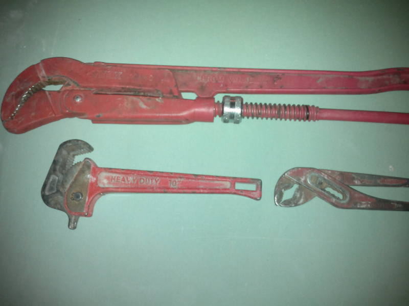

что за ключики такие (два внизу с красными ручками)? Супер-удобные?
После их покупки половина инструмента из кучи осталась без работы.
Удобная регулировка одной рукой, полированные губки, автаматическая перестановка с граней гаек без их повреждения. Установка смесителей, полотенцесушителей и т.д. (шведик рядом не стоял
Немецкая фирма Knipex. http://knipex-shop.ru/product/kleshi-perestavnye-gaechnyj-kljuch-knipex-250-mm-86-03-250/
А вот ссылка на видео http://knipex-shop.ru/product/kleshi-perestavnye-gaechnyj-kljuch-knipex-180-mm-86-04-180-125let/
На фото слева пластиковый радиаторный ключ бывало соскавивал и обдирал краску с футорок- Книпекс этим не грешит.
...Неужели он в шесть раз лучше/экономичней/что-нибудь еще?Быстрее при монтаже- выдавил по капле внутрь и наружу соединяемых резьб, тут же растеклись и успевай скручивай. Время полимеризации и нанесения кисточкой сантехмастергеля дольше, в связи с чем и приходится продумывать каждое движение, каждое приспособление или инструмент с минимумом настроек.
P.s. Как правило, монтаж "под ключ", осуществляем вдвоем за день.
Мастер гель наносить кисточкой не надо, она там по ошибке, либо производитель пошутил. Попробуйте пальцем, так быстрее раз в 10. Лучше использовать гель не в банках а в тюбиках по типу зубной пасты (удобно, быстро, и не застывает вся банка)))
ПС: достаточно намазать только наружную резьбу.

А я себе тоже приобрел удобный ключик, размер как у первачка, а разводится больше второго номера.
Толмач
Хороший ключ. Слизали с Bahco

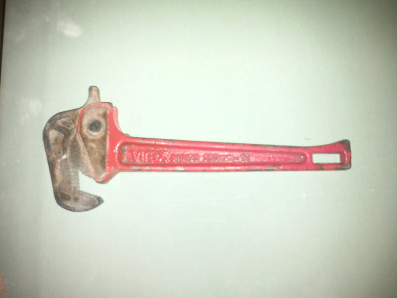

http://www.shuruping.ru/handtool/25704
Толмач
В продолжении темы про ключи )))
Virax (Франция). Нижний накидывал на жёстко закреплёную трубу-"дюймовку" и давил всем своим весом (100кг
), держал мёртво.

Не знаю кто у кого слизал, фирма NEO. Брал в Колорлоне. у них там целый стенд.
Толмач

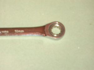

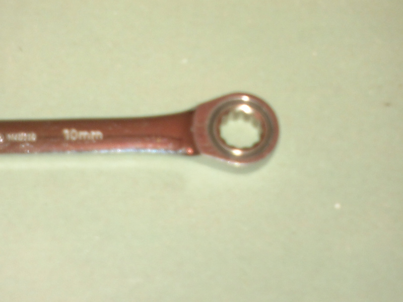

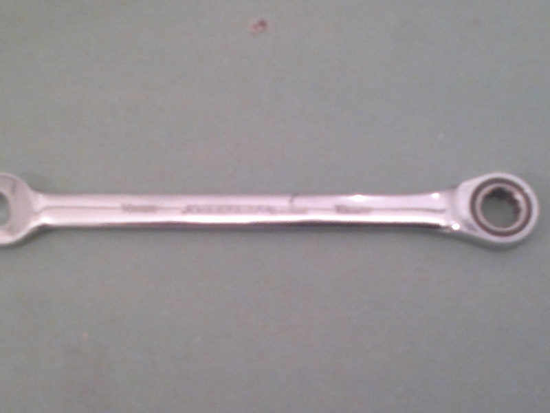

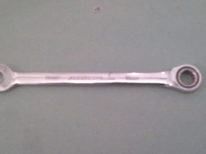

А этот ключ комбинированный с трещёткой JONNESWAY (честный тайвань) на "10" незаменим при монтаже большинства унитазов:
oxygen2610
это который с одной стороны рожковый, а с другой накидной с трещеткой?

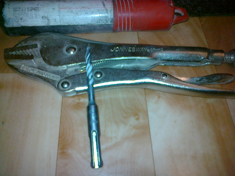

купил там бурик на 6, с центрующимся наконечником "ЗУБР", уже им столько дырок в плитке сделал, а брал ХИЛТИ в Леруа на долго не хватило.
Толмач
Что за "бурик"?
Бур дл перфоратора?
Буры Hilti хороши, если произведены в Германии; среднего качества, если в Венгрии; ну а Если Китай...
Отличные буры Havera (Германия), как по качеству, так и по цене, которые, кстати производят для Bosch (OEM).
Китайские буры типа "Зубр", "Кратон" и им подобные могут подкинуть подляну, хвостовики расклёпываются в стволе перфа.
Бур дл перфоратора?
А как ключ с трещеткой помогает в установке унитазов? Им же сложно подлезть, если болт близко к стенке, к тому же глубоко утоплена головка в пластиковую шляпку. Трещетка обычная с головкой на 10 рулит. Быстро и не больно
Парни, где есть магазин с нормальным ассортиментом сантех. ключей? Типа вышеперечисленных моделей. Чтобы в руках подержать и понять: "то что искал".
С трещёткой, это когда к полу, с усилием; удобно тем, что не переставляешь. А когда бачёк крепишь, то крутанул гайку порезче, она сама по инерции крутится, а ты пока идёшь на площадку курить
если же пластиковые гайки- то на фото слева, возле "радиаторного" ключа, маленький чёрный пластиковый ключ.
