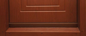

Шпонированый щит МДФ (или ДСП) в цвет двери. Либо доборный элемент от межкомнатных дверей, если проем не сильно глубокий.
На порог только не вздумайте такое ставить, махом придет в негодность.

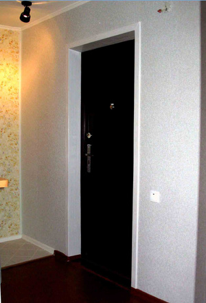

serega
Та же идея, исполнение собственное. Наличники едины с межкомнатными дверями.

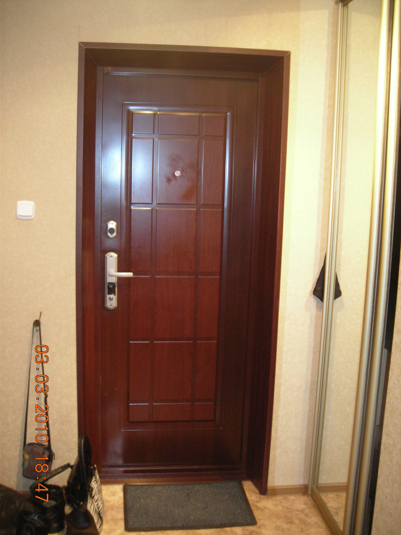

Konst5
Откосы шириной 18см. Цвет махагон. Делал на жидкие гвозди.

Ilya rus понравилось как сделал...
смотрится достойно!!

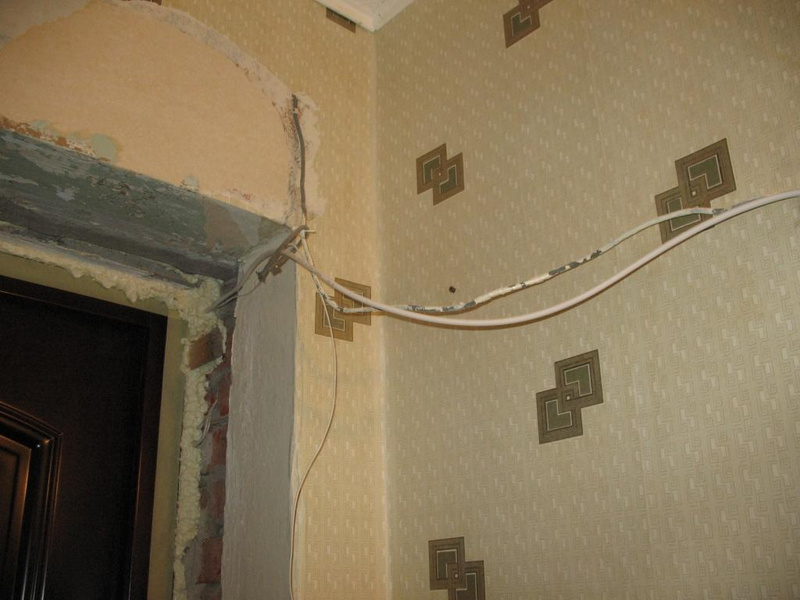

прикрепил фото... что имеем)))
как на это крепить МДФ??
ALEXEY_SH
Как вариант сделать из гипсокартона, а потом поклеить панели, только сделать с разворотом его. Я штукатурил все это дело, потом клеил панели, благо шпатлевки было море, и не люблю пустоты всякие. В принципе все просто. Только с распиловкой главно не накосячить.

Ilya rus
сделать из гипсокартона, а потом поклеить панели,.........Я штукатурил все это дело,
можно и так и так. А можно закрепить вертикально к откосам бруски, по паре на каждый откос и уже к ним крепить (можно на клей, а моно и по- старинке хвоздиками)) панели.
Штробить "товаришчь" выравнивать и крепить :хехе:

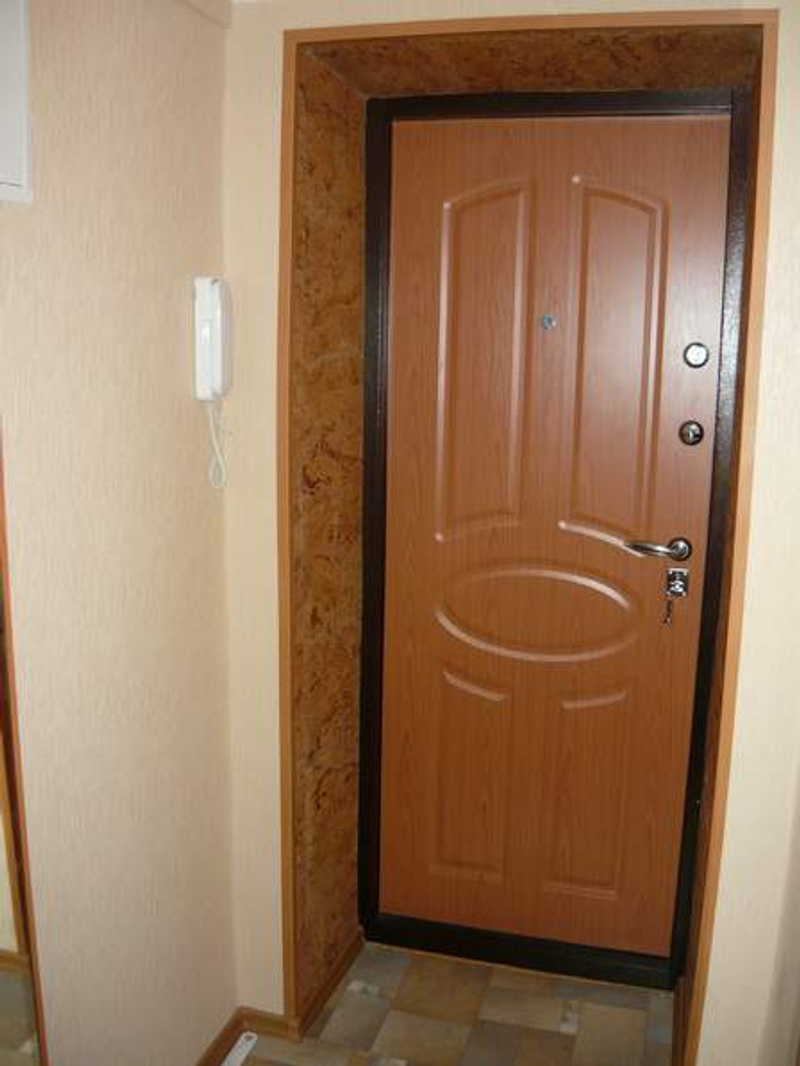

Побюджетней в комнате у меня. Откосы 47 см: взял гипсокартон подвел к двери, с краю прикрутил к 4 брускам каждую сторону, верхний 2, ( бруски 1.5 см шириной, крепил к стене на дюбель гвозди, к ним гкл, и с торца наличники. Купил пленку самоклеящуюся в цвет двери и наличников, и поклеил. Бюджетно, симпотично, и всем нравиться...

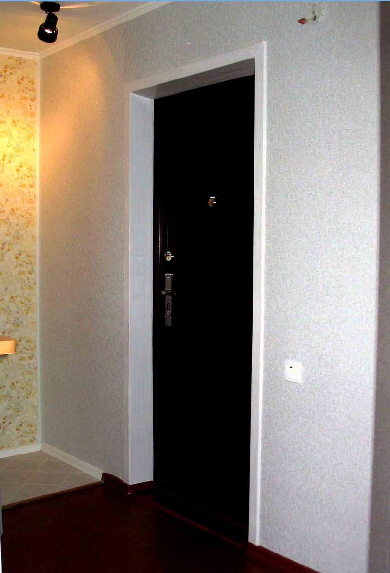

Ilya rus
вот входная по тому же принципу , отделка откосов - плёнкой.
