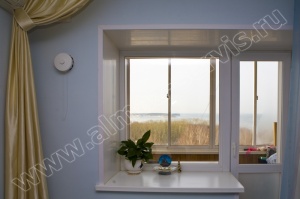

Jemka
Вид приточного клапана, если кому интересно.А какие окна на лоджии (на фото)?
Люминий?
Бабайка_АС
На фотографии окна на лоджии алюминиевые раздвижные жалюзи, но к клапану они никакого отношение не имеют если вы про ето :-) Клапан напрямую через стену выходит на улицу, а не на лоджию.Вид приточного клапана, если кому интересно.А какие окна на лоджии (на фото)?Люминий?

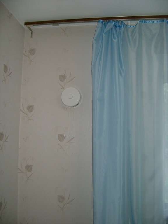

Бабайка_АС
я так понимаю, вы представитель фирмы которая устанавливает эти клапана, у вас дома стоит такой?Да, фото скинуть? :-) Стоит в комнате и на кухне, квартира однокомнатная.
Бабайка_АС
Примерно это выглядит так..Я с ними связываюсь. при соблюдении технологии ничего не обмерзало в эту не слабую зиму... по словам того же заказчика..А фотографии случайно нет? ( в установленном виде) Как они выглядят на окне? Перекрыть их можно, если что? Сколько стоят?

а место положение на стене чем обусловлено? я к тому что обязательно по центру это делать, или можно куданибудь в угол под потолок, или наоборот к полу поближе.
Прошедшую зиму как пережили? не промерзало?
Бабайка_АС
Да заказов много, и всё как то не до интернета было, уже очередь на 4 дня вперёд образовалась.
Что касается месторасположения, от пола 2 места, для того что бы была конвекция воздуха лучше, 2 метра это наш стандарт, нас архитектура здания за это трясёт, что бы решётки наружние были на одном уровне, а расположение влево вправо, это уже как вам удобно, единственное но, должно быть не менее 30-35 см. от откоса окна. Клапана уже 4 года стоят, ничего не промерзало стены 65 см. кирпич, в -35 этой зимой на оголовке был виден иний тонким слоем, но в дальнейшем исчез.

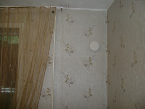

обои по краям я так понимаю тоже не отсыревают? в -35 сколько температура в комнате была?
если 3 комнаты+кухня, то ставить надо во все помещения? или можно обойтись меньшим количеством отверстий? Не хочется квартиру сильно дырявить, назад ведь потом не вернуть
нас архитектура здания за это трясётэто еще и согласовывать с кем то надо из органов?
Бабайка_АС
Ну как видно на фотографии, обои целые, наклеены сразу после установки клапана 4 года назад, почему то каждый 2-3 человек спрашивает, "а не будет ли промерзать стена? " :-) у всех возникает недоверие
